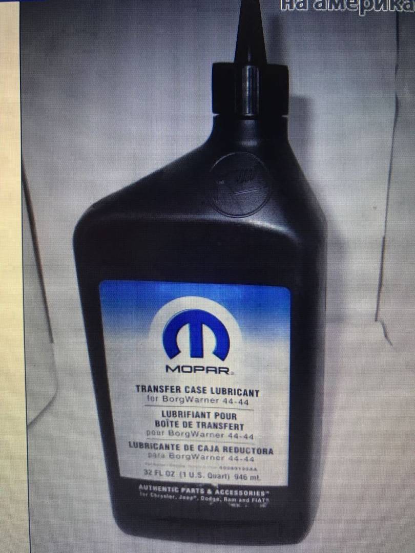

тогда это масло не подойдет, по крайней мере все сказали что нужно либо мопаровское именно для BW44-44, либо еще заливают подходящее от форда вроде
NV243 - MOPAR ATF+4 (1.6л)
BW 44-44 - MOPAR Transfer Case Lubricant 68089195AA - (1.4л)
BW 44-45 - MOPAR Transfer Case Lubricant 68089195AA - (1.4л)
BW 44-46 - MOPAR Transfer Case Lubricant 68089195AA - (1.8л)
BW 44-47 - MOPAR Transfer Case Lubricant 68089195AA - (1.8л)
Если есть возможность то посмотреть что написано на самой раздатке
