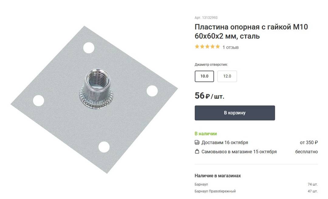

Забыл спросить, а внизу к подрамнику прикручена?
Да там были отверстия с резьбой три штуки , но крайние две можно слелать на закладных гайках - там есть доступ с торцов балки
я думал там прям с резьбой готовое или просто под болт М8/М10 отверстие
гайки не закинуть туда?
Да там есть отверстия с резьбой - я сломал ))
Как потом отворачивать их будешь через годик другой ?
я чет не помню как подрамник выглядит, мне важные крайние отверстия около рычагов)
ну даже если и прикипят, то просто отломаться и гайки оттуда вытащу
Это пустой квадратный профиль открытый с торцов
Проше гайку приварить к пластине с отверстием это и есть закладная )
и просто закинуть в отверстие подрамника?
или ее тогда купить, подточить по размеру и закинуть туда
Держать чем будешь что бы затянуть ? Там особо не развернешся
ну вот упереть ее, туда даже накидным ключем не подлезть?
