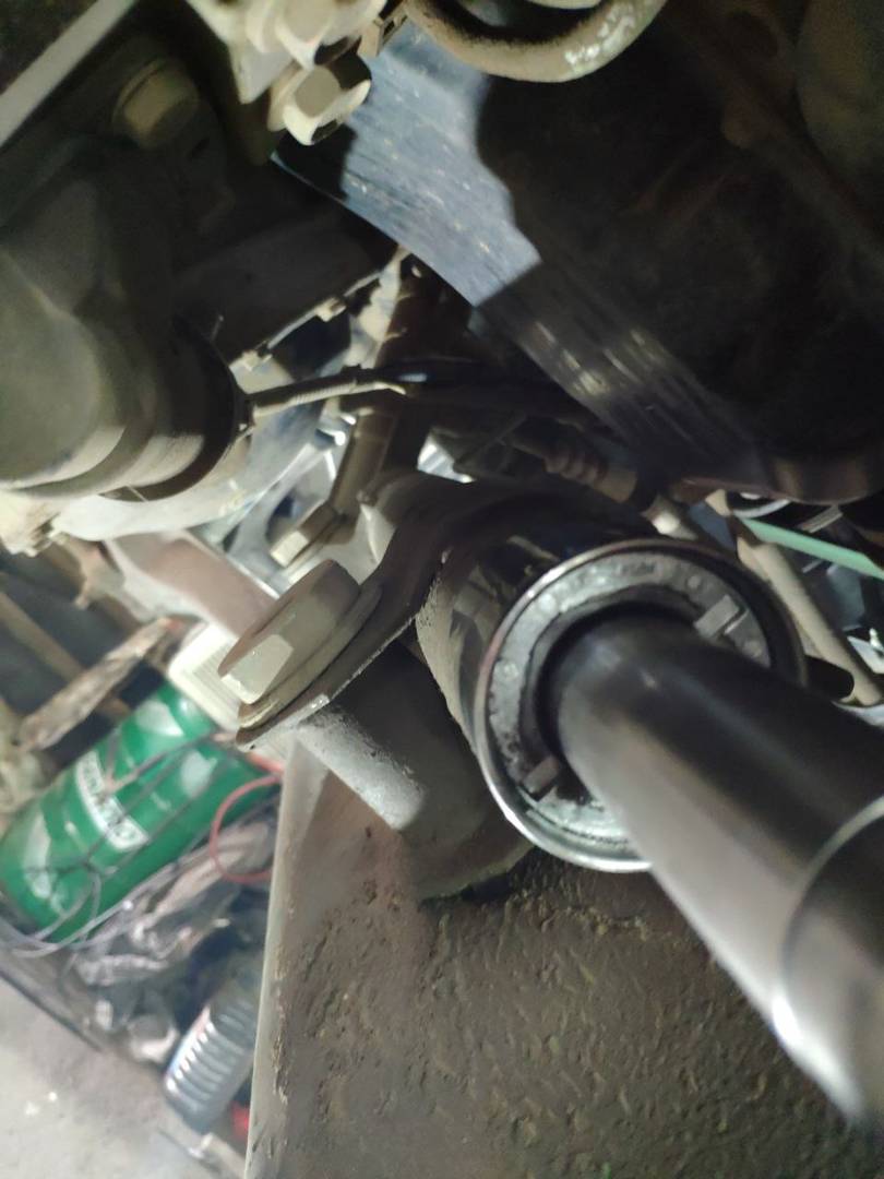

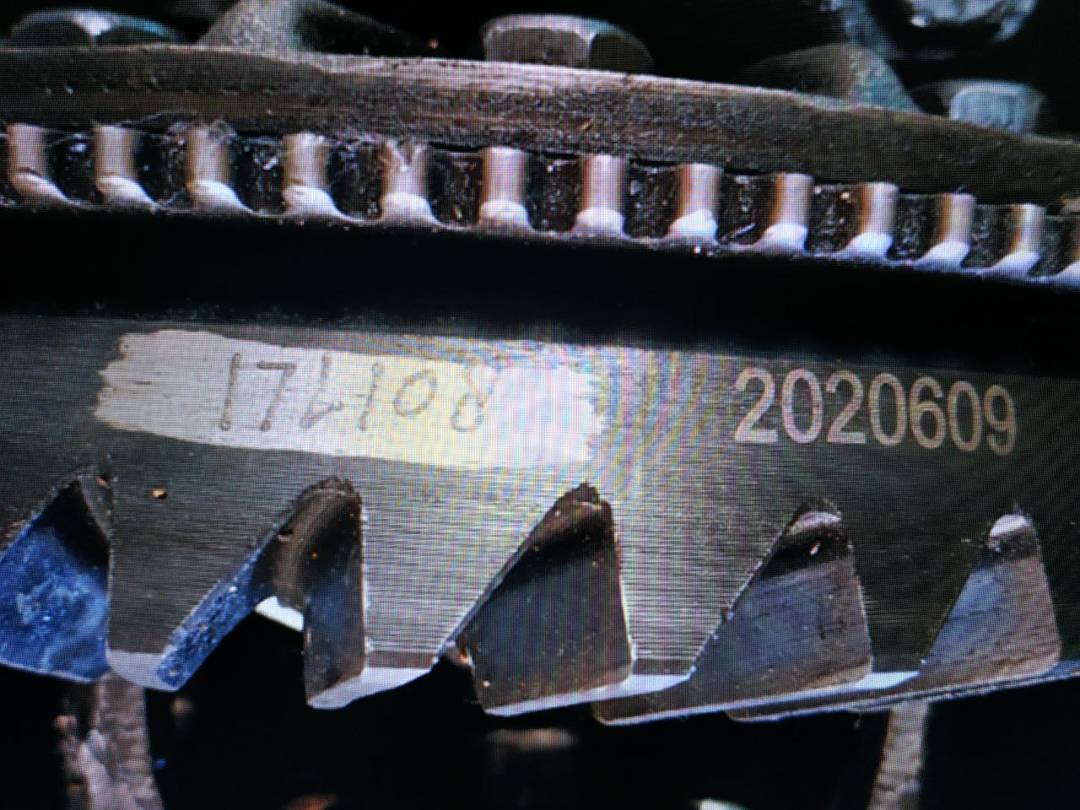

Hi. Подскажите, по этим цифрам модно определить передаточное число? Задний мост, 2003, 4wd.
Гранаты покачай внутренние
Надо просто посчитать зубья на валу и шестерне - вот и будет передаточное число
Зубья шестерни делим на зубья на валу = передаточное число
Должно быть выбито два числа через дробь. Чаще всего так...
Помню ещё есть метод через: количество оборотов колеса к количеству оборотов кардана
Надо оба колеса вращать, получается.
Это тоже самое. По сути.
Передних, ага
Ну у тебя иначе одно колесо вероятно будет вращать второе в противоположную сторону, а кардан будет покоиться)
Обычно люди поднимают одну сторону и крутят колесо 🤷♂
Тогда количество оборотов колеса нужно умножать на 2?
Зачем?
А у тебя из-за заблокированного правого колеса будет один оборот ГП на два оборота левого колеса. Точка опоры получается у правого колеса, ГП на плече l, а левое колесо – на плече 2l
Делить, а не умножать.
Вращают, обычно кардан, кстати
Нет. 1 оборот колеса делят на Х оборотов фланца. Чаще считают 10 оборотов колеса, цифра точнее
1 оборот ведомой шестерни ГП на х оборотов морковки, скорее. А колесо вывешенное будет вращаться вдвое быстрее ведомой шестерни, разве нет?
Нет.
И скорее наоборот – х оборотов морковки надо делить на 1 оборот ведомой)
Значение должно быть больше 1 же
Там вскрытый мост, зачем колёса крутить?
