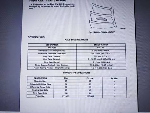

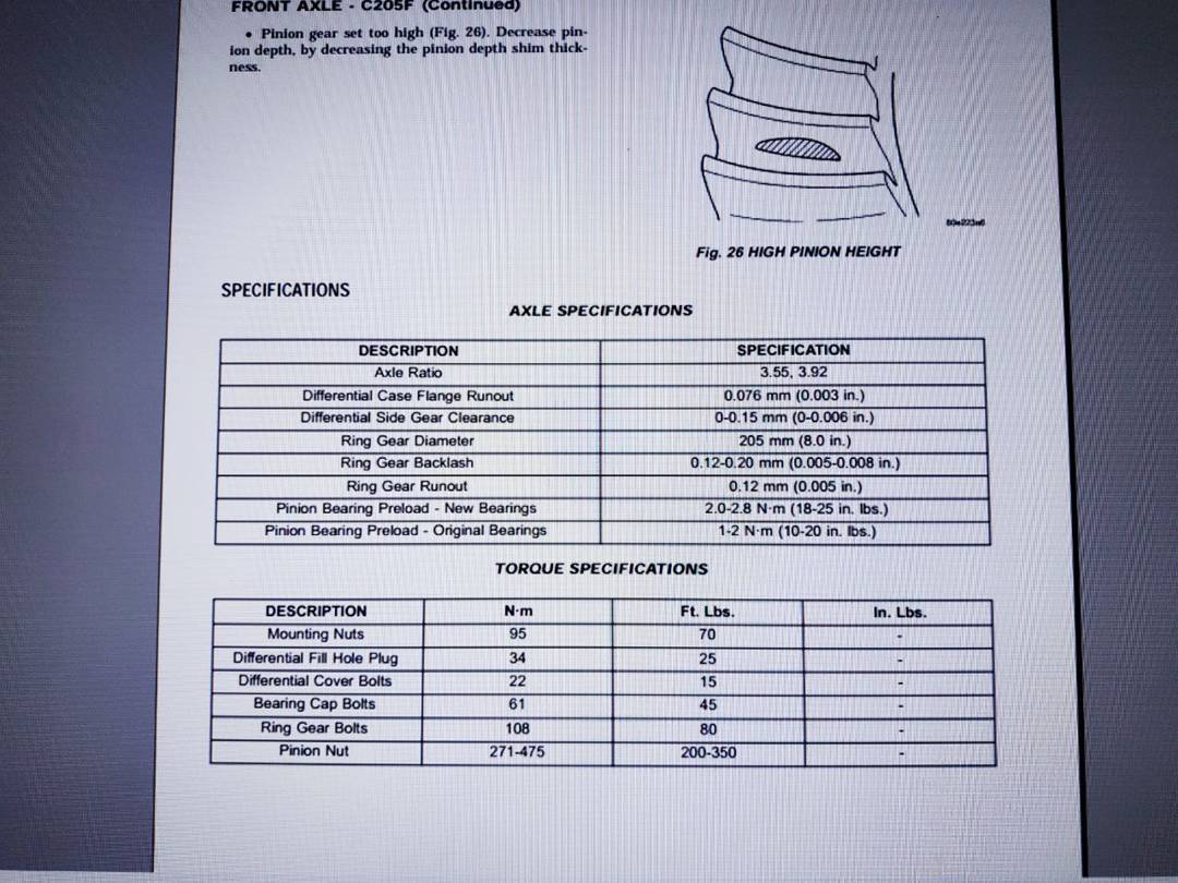

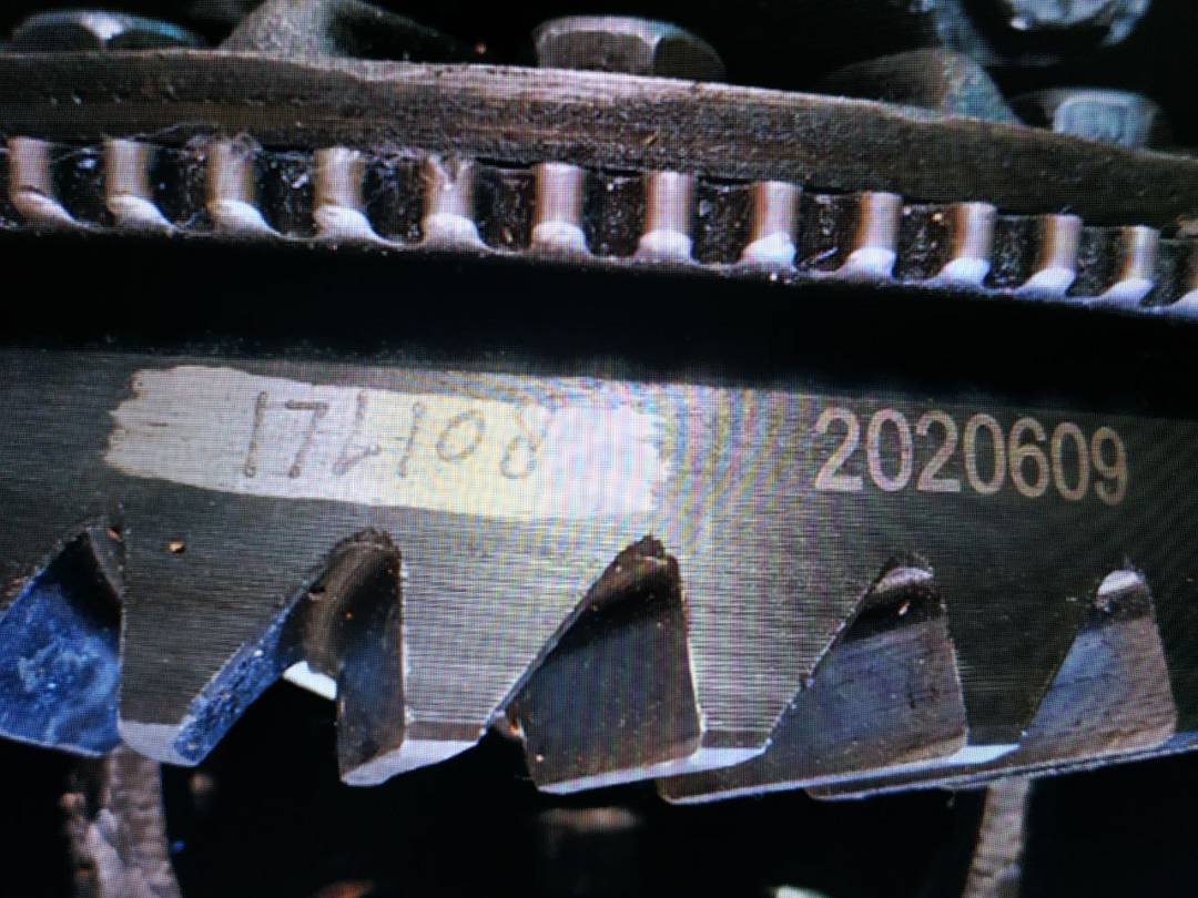

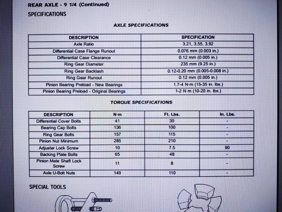

Спасибо всем за советы. Мост заклинило задний, я не могу посчитать зубья и крутить не могу. По вину написано пч 3.55, но я не знаю может в переднем мосту меняли главную пару и число не совпадет. На сколько допустимо, чтобы не совпадали пч между мостами? Если 3.55 и 4.10 будет, это большая разница?
По вину пробил: в переднем мосту и заднем разные цифры, разве там бывает?
Ого..
Это недопустимо
Это ошибка. Такого не может быть
Такого не бывает от слова совсем
Как на фото просто перечисление гп, которые могут быть

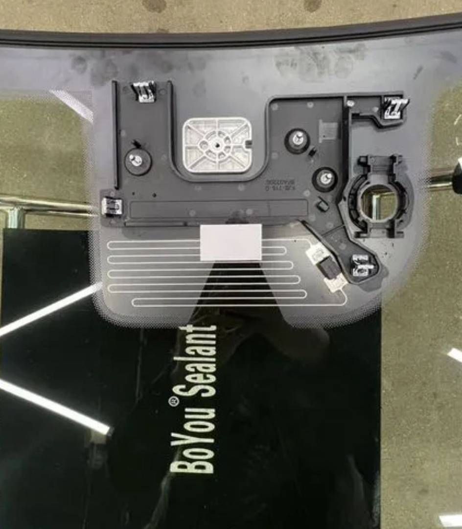

Коллеги , подскажите где раздобыть правый зеркальный элемент на 14 год? За оригинал просят 23000
В Москве, в южном порту при тебе за 30 мин делают, цена не больше 3тр
Там поищи и на 4 е есть
Спасибо
Только возьми свой элемент, они старое зеркало сами вырежут и в него вклеивают новое.

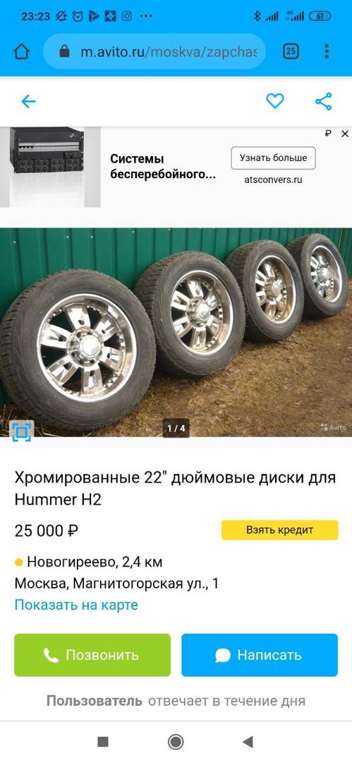

А кто что думает про переходные проставки с 5х139х7 на 6х139х7 просто смотрю колеса с кодилаков и хамеров в разы дешевле чем для рама.
В плане б/у
Было такое на одном белом раме
Есть у Евгения Троицкого проставки. А с Н2 вряд ли дешевле, хотя идет на 2500.
Ну это так, для примера, 25-30 тыр можно симпотные диски взять
Так они на 2500 и так встанут
Мне на 1500 надо

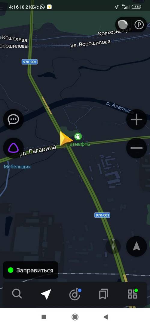

На машине встала переночевать у заправки по дороге на Нижний Новгород, с большим, но пустым прицепом. Стала заводиться, не заводится. За день до этого загорался сигнал ПРОВЕРЬ ДВИГАТЕЛЬ, но возможности поехать в сервис и проверить не было. Потом сигнал исчез, машина двигалась без проблем, ничего не беспокоило. Заправились газом и бензином. Перед остановкой все было в порядке. Машина стояла выключенной два часа и не включилась.
Что это может быть? У меня предположений нет.
Подскажите пожалуйста, в чем может быть проблема?
По близости никаких сервисов нет. Но может кто-то знает в этой местности?
