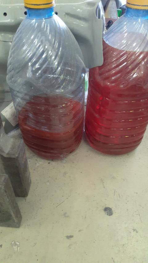

Нужен совет. Антифриз на фото, 2017 г 1500, 5,7, нужно долить 2-3 литра в систему, после ремонта. Такого антифриза нет в наличии и будет к осени(страна Украина). Вопрос как лучше: вариант 1 - заменить 10 летний мопаровский полностью на 5 летний (есть в наличии), но по мануалу и стандартам подходит только на более ранние года выпуска. Вариант 2 - взять ареометр померять температуру замерзания и температуру вскипаниЯ, добавить дистилированной воды 2-3 литра, после также проверить аерометром ( по антифризу нормальные параметры до -37оС замерзание и до 129 оС вскипание). При какой температуре срабатывает термостат ?

Лучше залить новый
В стране Украина нет альтернативы оригинальному антифризу???
До осени можно вообще спокойно на воде покататься.....
Вода даёт коррозию
И температура кипения 90 оС у воды
12g+ любой красный
Чем мопар лучше?
Тоже склоняюсь, но красный который рекомендован по мануалу с применением OAT (Organic Acid Technology), оранжевый (5и летний ) с применением HOAT(Hybrid Organic Acid Technology).

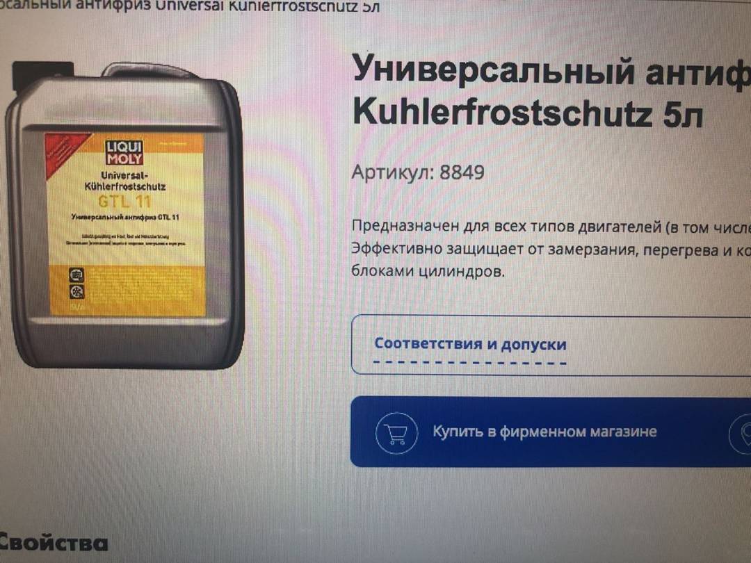

Недавно то же морочился у ликви молли есть 12 G++ c допуском крайслера
Масло или антифриз?
Антифриз

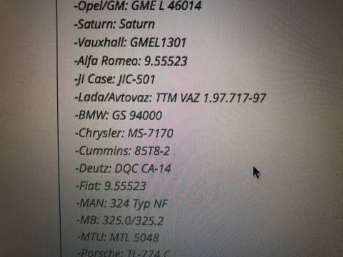

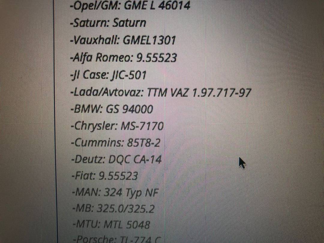

Допуск по FCA Material Standard MS.90032? Дай название банки плиз
В Московском представительстве на додж рам после 13 года идет этот
Но он синезеленый 🤷♂️
Ого 😬 сине зелёный ешо больше настораживает:)))
У меня дорестайл , так что я остановился в конце концов на мопаре
Я тоже за оригинал..»
Но если , вдруг
Крайслер не возражает ))
