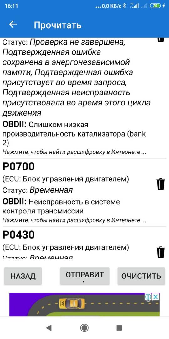

По мозгам пару раз выпала ошибка мол блок управления какая то херь точно не помню
И вот после этого пошли перегревы. Может до пару раз было. Но как первый зафиксировал эту ошибку перегревы участились
