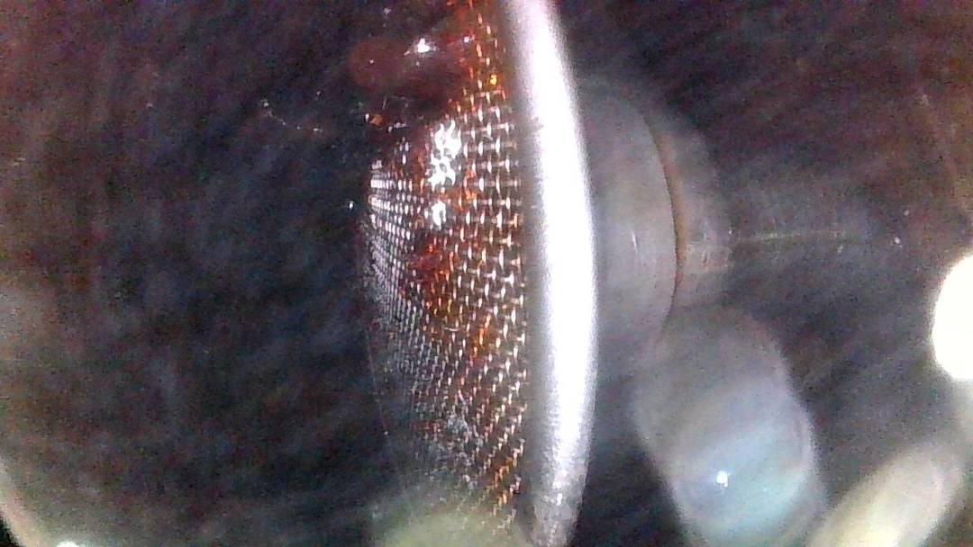

Только с обязательным снятием самого бачка и его промывкой, я так менял без снятия с промывкой, не помогло, Дима автопрофит мне менял со снятием и промывкой по его совету, там внутри типа сетки, туда попадает мусор и их за этого начинает плохо крутиться руль нахолорстых (одна из причин)
мусор то там откуда?
О, спасибо за инфо. Я не знал
Сам не знал, но мне помогло ☝️
А какие были симптомы ДО?
На холостых туго крутился руль и падали обороты, после первой замены с промывкой проблема не ушла (менял в своём сервисе) после повторной замены у Дмитрия со снятием и промывкой стало заметно лучше
И да, какого характера мусор там оседает? Выработка металлическая?... Откуда ей там взяться, если рейка исправная

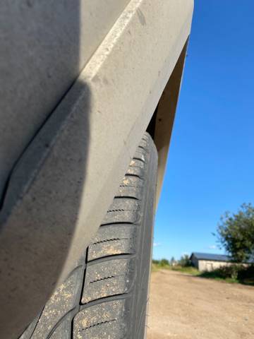

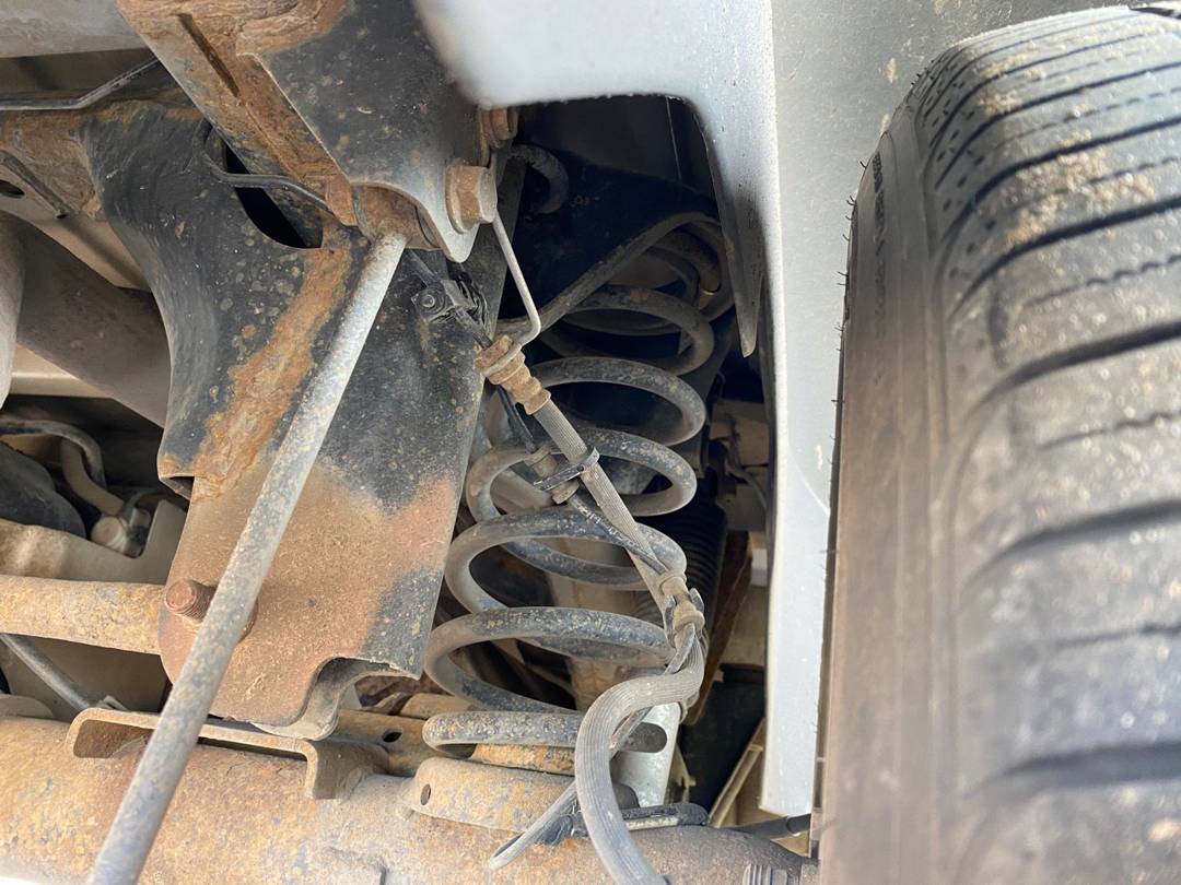

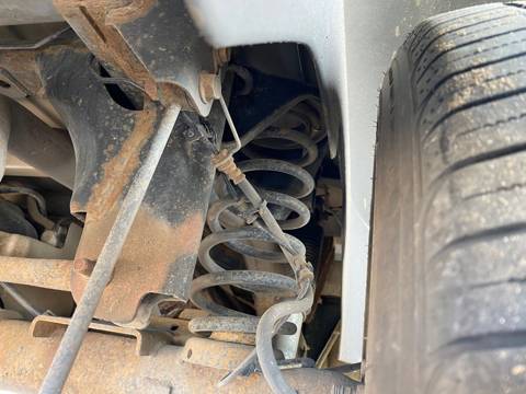

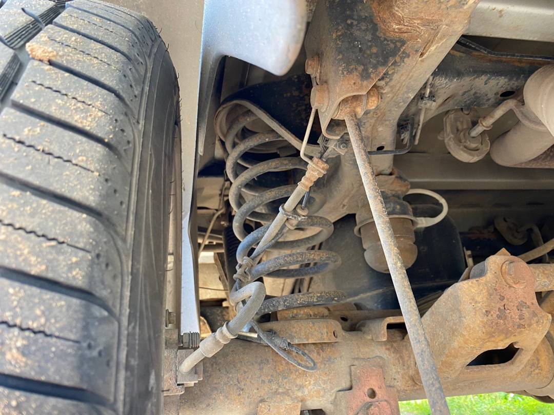

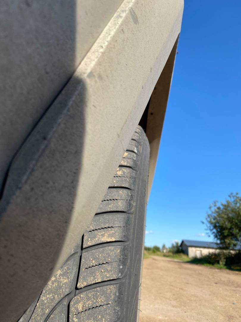

Ребят, почему разное расстояние от колеса внутри до арки защиты?
И соответственно с наружней аркой тоже разные расстояния... 🤷🏻♂️
