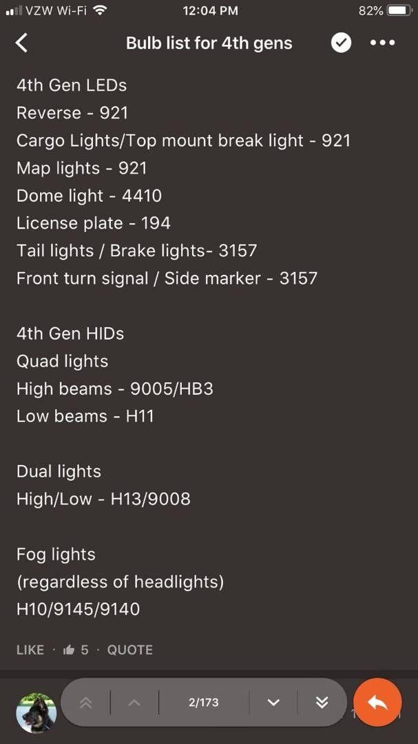

там не знаешь какой цоколь?
Ща скажу
если двухцветную поставить в стоп-габарит-поворот, она же не будет желтым гореть при питании на поворот, комп так не раскидает?
Задний ход тоже 921
спасибо, это рест и дорест?
Нет. Там суть такая, что одна и та же нить накала с разной силой светит
и только проводкой и прописыванием в комп можно сделать желтый стоп?
Это под дорест подходит, потому что сходится по противотуманкам, стопам и головном свету
а у реста стоп сигнал диодной лампой сделан или на плате диоды распаяны?
3157 - это, например, одно и то же, что и P27/7W
Достаточно просто проводку кинуть от передних или от ушей

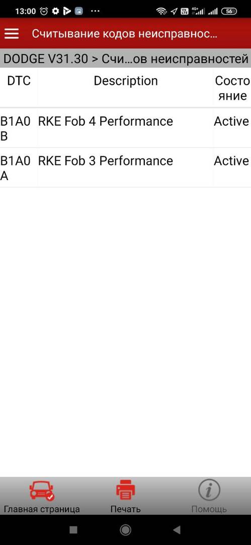

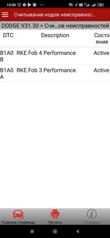

Всем привет, может кто подскажет по проблеме ключей, ключи приписываются к иммобилайзеру, диагностика видит и распознает нажатие но не работает запуск и цз с брелка
После нажатия кнопок появляются ошибки по брелкам

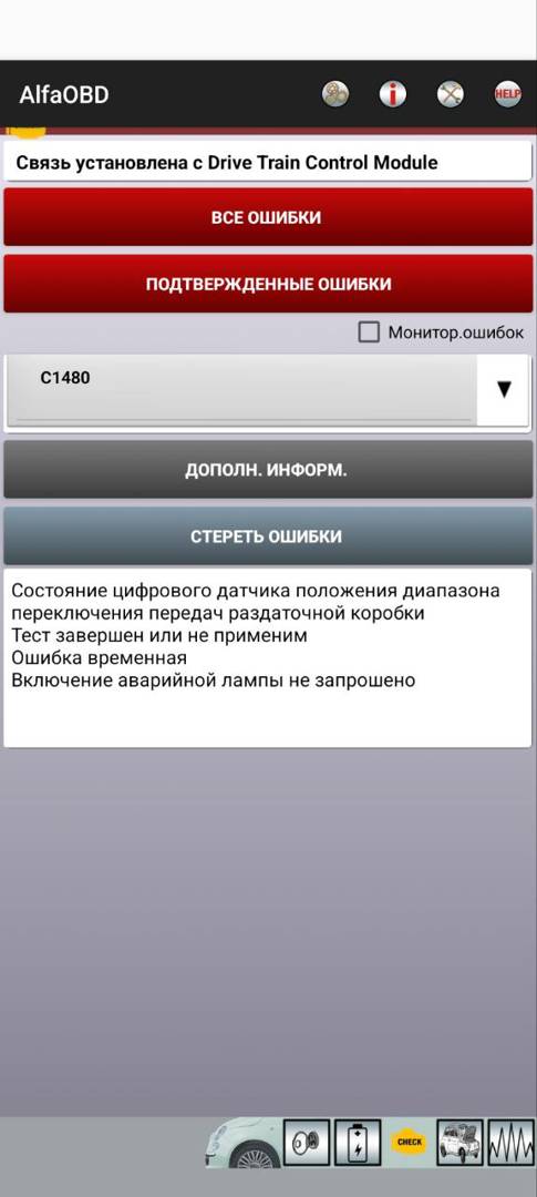

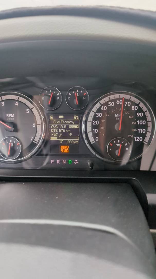

Диванные войска и профессионалы! Подскажите была тема про вискомуфту как её проверить? На горячую на холодную газетой остановить?
