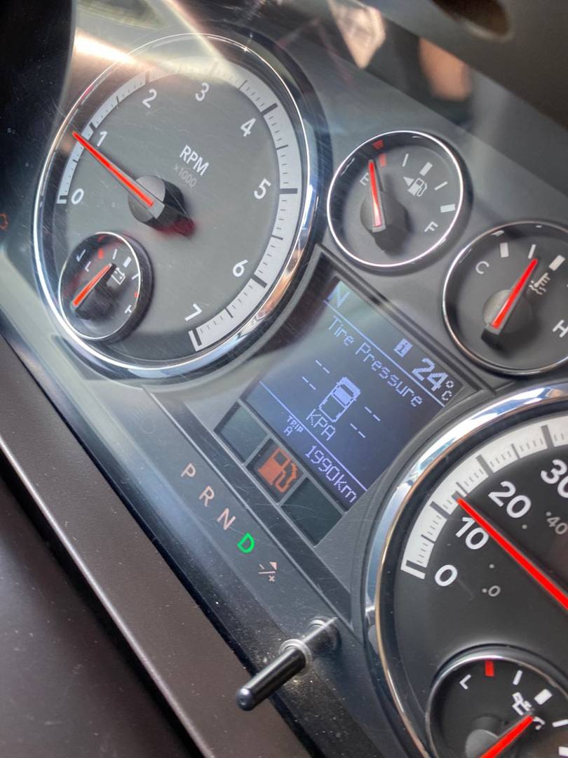

Ребят, на колёсах оказались датчики... Решил свои не ставить, а оставить те, что были с дисками... А они почему то не показывают значения... 🤦🏻♂️ Их как то нужно прописывать?
Они сами должны
Сами не показывают

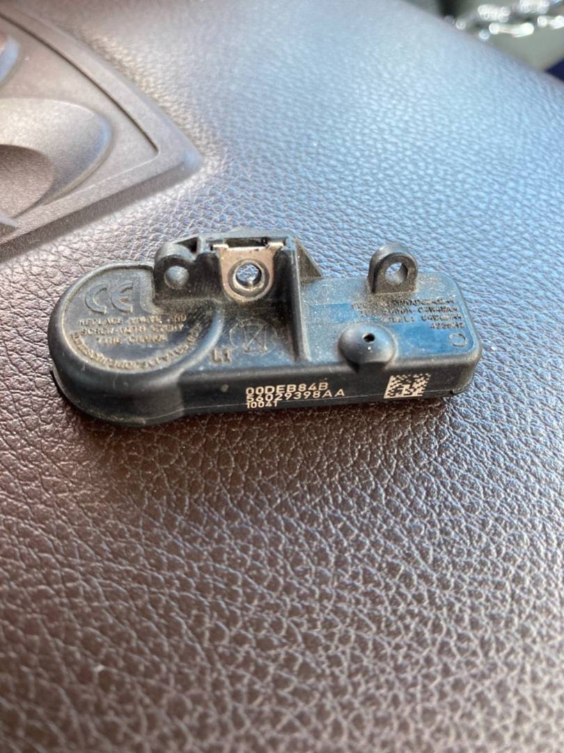

А датчики для дореста?
А я хз
Ну вот

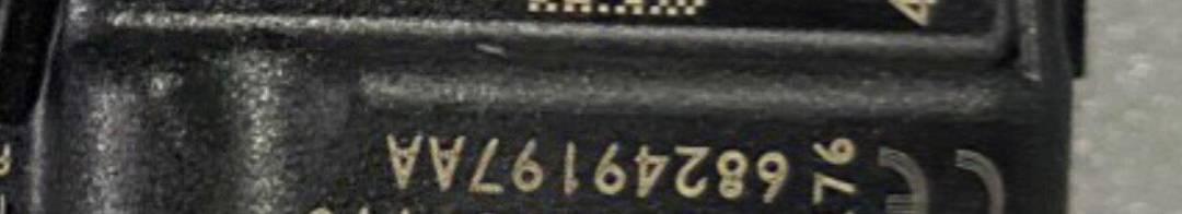

Проверь по номеру
Проверь по номеру

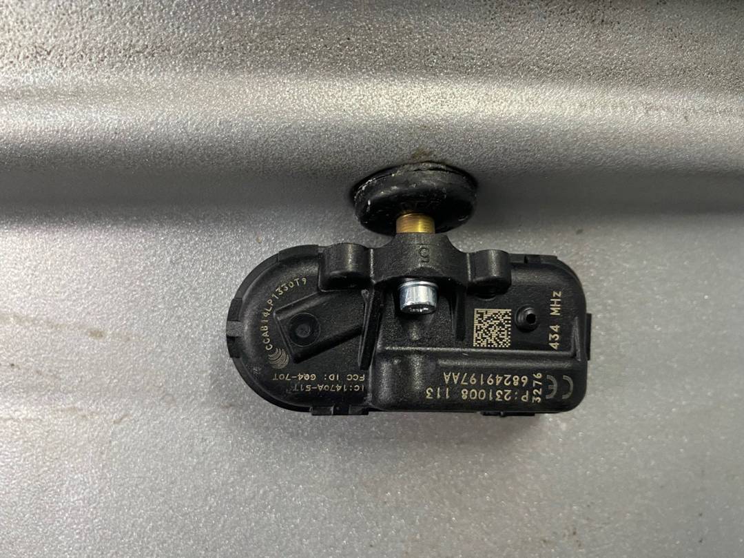

На новых 434 мг
Старые 433 мг
Старые 433 мг
Проверь по номеру
По какому? Где?
Старые датчики
Они разные
Так колеса стояли на додже 14 года
Вот и ответ
Эти датчики отдай у кого 14+
Блеять... 🤦🏻♂️
