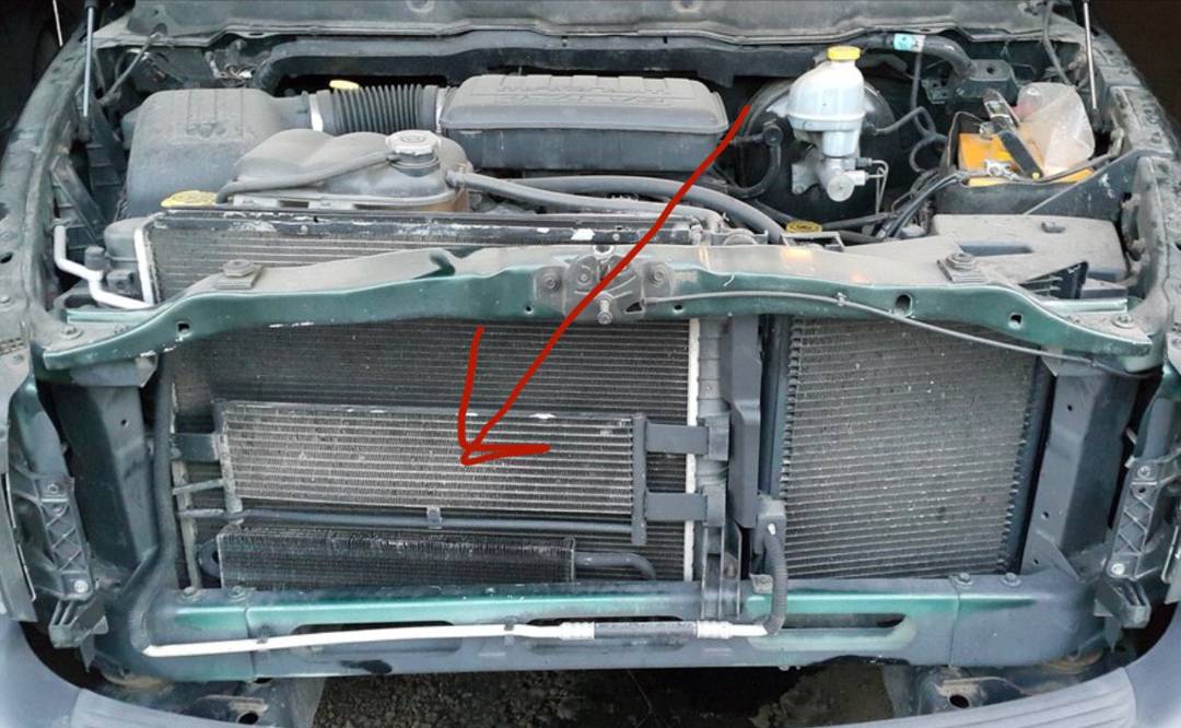

Други, вопрос, на что этот радиатор ? У меня одна из трубок на нём потеет
Акпп скорее всего
Хм, а нижний, под ним ? Правый эт кондей
АКПП и гур
Спасибо )
Самый нижний ГУР, тот что обозначен стрелкой АКПП
Спасибо парни )
Не замечал раньше, ну и бог с ней
Можно не париться по этому поводу как я понял ?)
атф вытечет
Значит парится )
Сильно сложно меняются ?
Не факт. Купил новые эти трубки, через полгода запотели.... и вот уже года два потеют, атф на месте
У тя радиатор же сдвоенный
Ну так трубки всё равно походят...
Х. З., надо посмотреть..
Чет не помню, чтобы они потели..
В рвд конторах могут заменить
