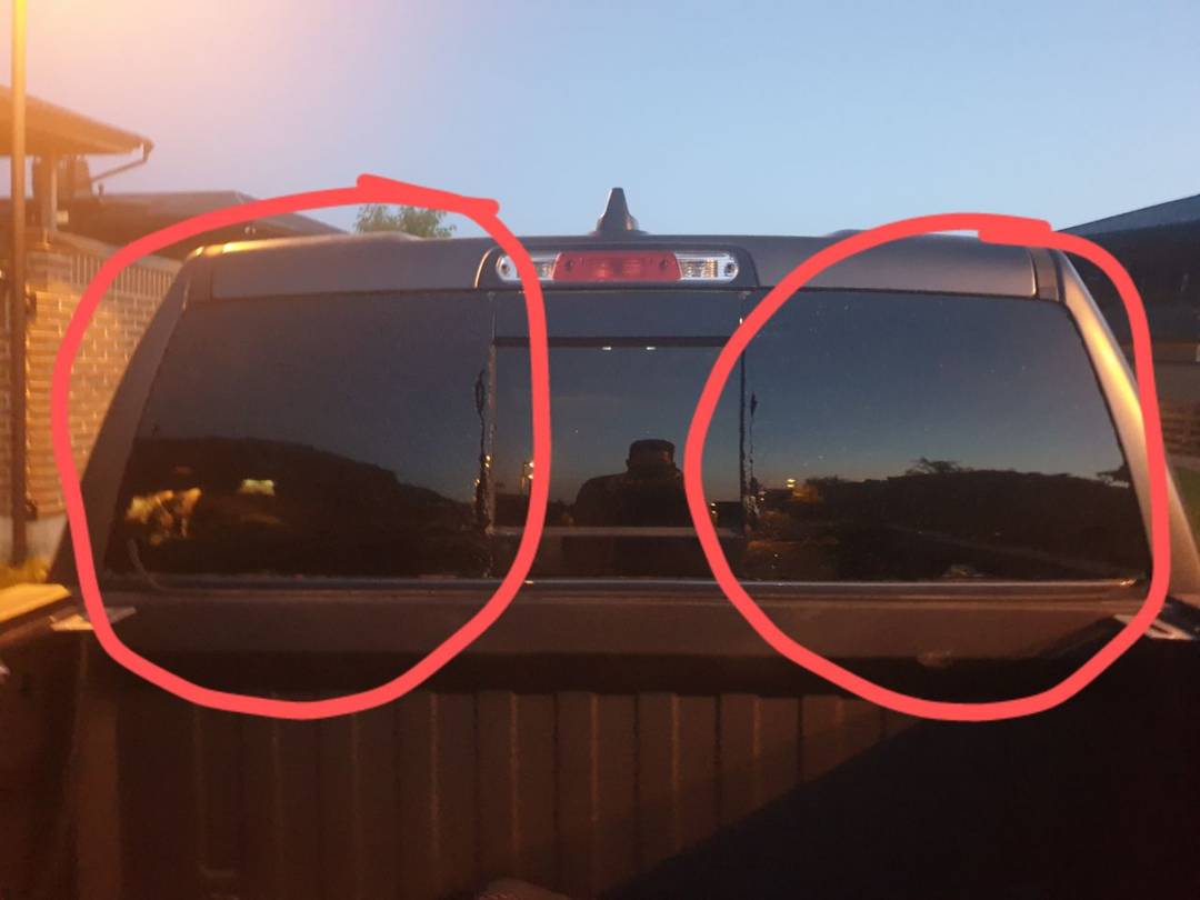

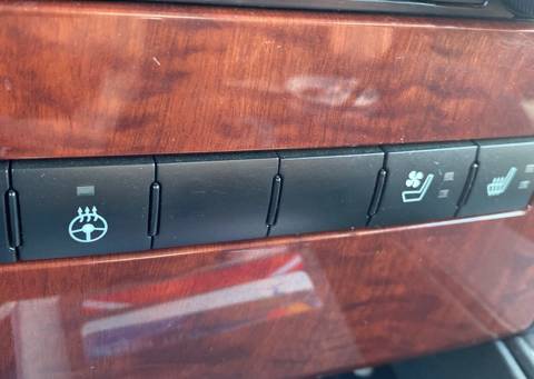

Всем привет. А эти 👆 два стекла только на заказ? Или можно где-то в наличии найтив Москве?

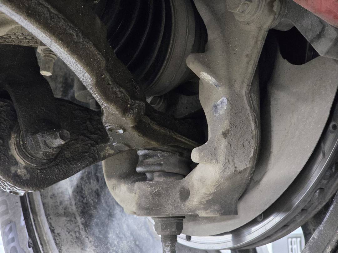

Камрады, подскажите.
Самоблок, червячный издаёт слишком много и часто странных звуков.
При переключениии с D-R, в движении при переключении передач.
Не удары, а клацания такие
ВР Вадим Релаксо 10 августа 2020, 15:57
если вращать колесо заднее, при поддомкраченном мосту, то люфт до зацепа, примерно 10°

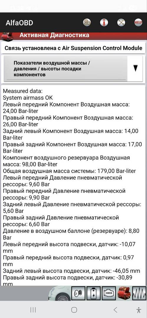

Други, а кто может расшифровать ошибку?!)
Шина Lin3
Ошибка U1045
Заранее благодарю)

А не поделится ли случайно кто вином автомобиля , у которого штатно стоит такая штука ? Оченьно надо для личного пользования
IР Iliasson🏴‍☠️ Рэмклуб шины объява с мошенником 11 августа 2020, 13:57
Да лазером прорежут на раз, если спб могу подсказать где

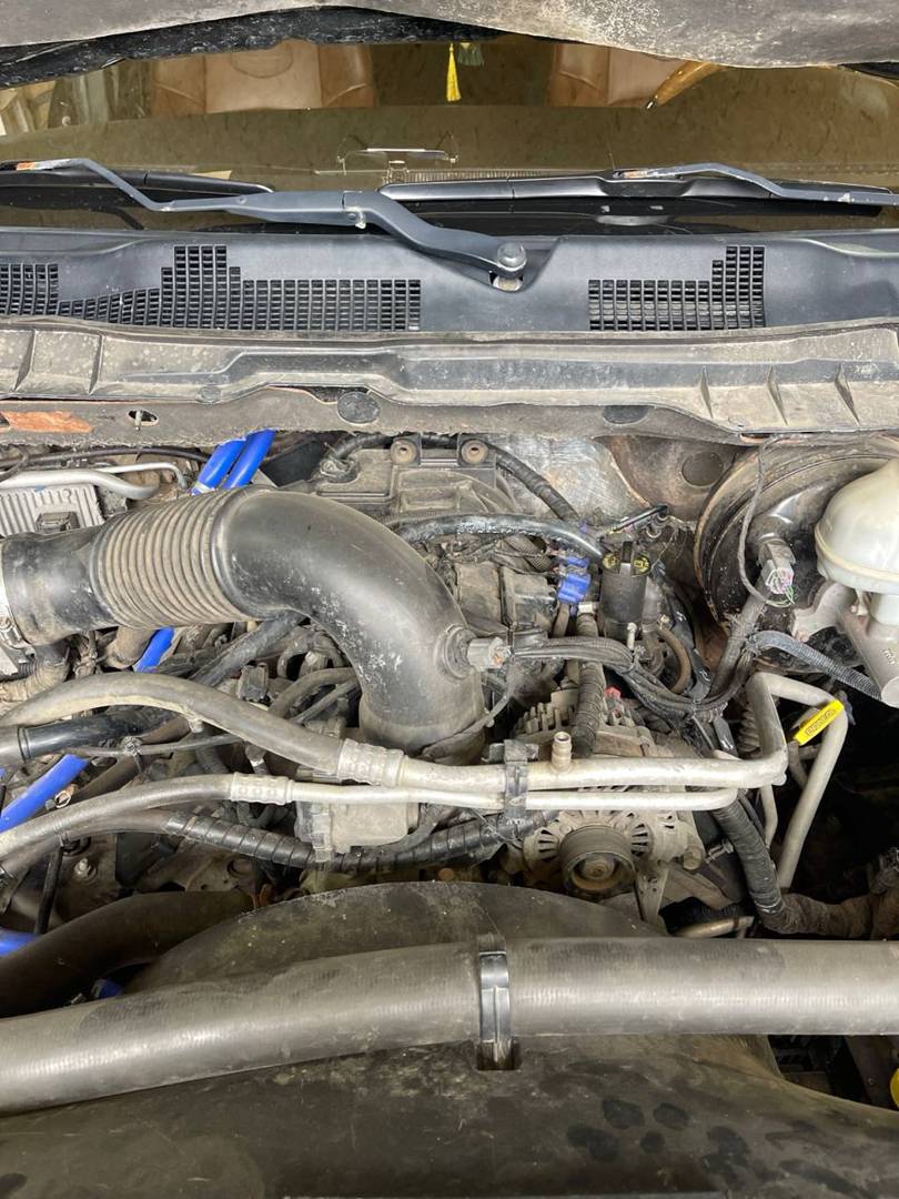

Добрый день, ребят кто делал дополнительное охлаждение АКПП? Устанавливал ли дополнительный радиатор? Где удобнее всего врезаться в контур или есть уже проверенная комбинация успешно проверенных компонентов?
RAM 2011 2500
Я так понимаю радиатор двойной соединён с радиатором кондиционера. Нижняя часть это охлаждение АКПП, верхняя кондер
Чет не нашел. У меня как тут https://www.youtube.com/watch?v=QDLJAf-DMCk
2 патрубка металлический, один заходит в коробку второй куда то выше.
Какая температура коробки какой диапазон? У меня сейчас 37 колеса, билли дог показывает рост температуры до 95 при продолжительной езде, средняя 85
до этого билли дога не стояло поэтому температуру коробки глянуть не мог
АР Александр Рэм Нижний Новгород 11 августа 2020, 16:03
Valerii Я так понимаю радиатор двойной соединён с радиатором кондиционера. Нижняя часть это охлаждение АКПП, верхняя кондер
У меня наоборот - верх это АКПП, низ кондиционер.
Тут нет ничего проще - берёшь любой радиатор какой хочется и просто подключаешься к трубкам. Всё...
судя по видосу, придется пилить у меня цельный на 2 контура
АР Александр Рэм Нижний Новгород 11 августа 2020, 16:05
Зачем пилить, оставь в покое родной радиатор. Купи другой и повесь где хочется. На родных трубках есть участок с резиновыми вставками, вот там и сделай переход под новый радиатор
Да резиновые вставки есть, идея норм. Но тут вопрос что нужно сделать тройник и обжать его по заводскому, иначе давлением выдавит любые хомуты. За предложение спасибо 👋🤝
АР Александр Рэм Нижний Новгород 11 августа 2020, 16:09
Не надо никаких тройников - надо сделать новую трассу к новому радиатору
АР Александр Рэм Нижний Новгород 11 августа 2020, 16:10
Обжимается в любой конторе по гидравлике
