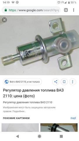

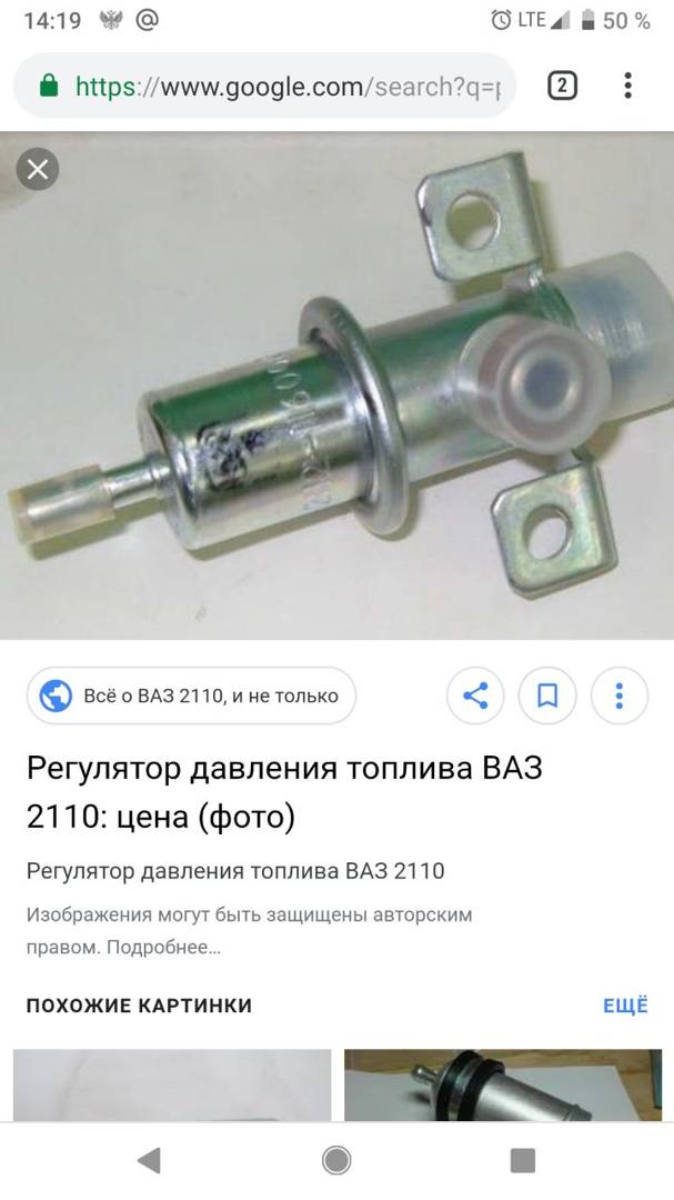

ту вопрос не в том, как управляется регулятор... а вопрос, зачем он нужен вообще?
Как это зачем? ))) Производительность форсунок рассчитана на определенное давление, которое должно быть постоянным.
Без регулятора давление может быть куда больше 4х
на стандартной помпе не будет
только если напряжение не прыгает
А вакуум как раз подправляет преднатяг клапана в регуляторе, дал газу, форсы слили бенз, давление падает

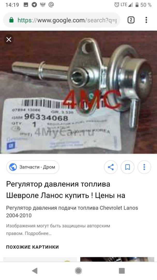

Схема с вакуумом - если не хватает давления в рампе, то вакуум отрывает ещё больше регулятор. Эта схема используется на спорт машинах, на гражданских вариантах это пустое...

Да на на 90% стоковых машин стоит регулятор с вакуумом )
Гуглите, ух миллионы и все они с вакуумом
