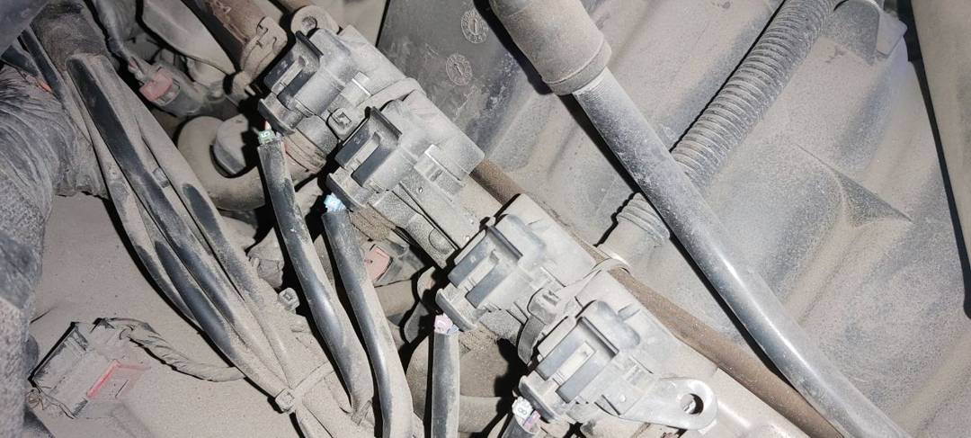

Маркировка на гбо. 5678, хотя цилиндр 8 это где 5.

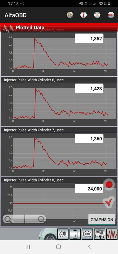

Поменял местами 7 и 8 форс. Ничего не поменялось.
EU Egor Uporov 19 июля 2020, 17:13
да найди ты уже осциллограф, может твой OBD врёт
EU Egor Uporov 19 июля 2020, 17:14
Может, диагнозы по интернету очень "точные"
EU Egor Uporov 19 июля 2020, 17:21
Могут воткнуть сопротивление чтобы не вылезала ошибка по бензиновым форсункам
У Анатолича была такая ошибка, впаивали куда-то сопротивление до штекера форсунок
EU Egor Uporov 19 июля 2020, 17:22
Осмотри косу проводов на форсунку 8ого цлиндра, так форсунки никто и не трогает
Свечу из 8ого не доставал? Сравнить бы её цвет с другими
