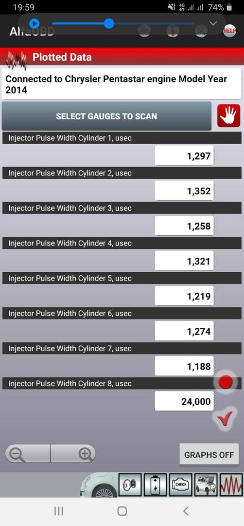

Ничего не поменялось. Катушки переставил.
Мага Ничего не поменялось. Катушки переставил.Ты бы колеса поменял. Левое с правым. Передние. Эффект был бы такой же.
Мага Ничего не поменялось. Катушки переставил.Пропуски посмотри, если также, то ищи осциллограф
Анатолич Ты бы колеса поменял. Левое с правым. Передние. Эффект был бы такой же.Ну так конечно я бы не сделал, наверное.
Форсы помой
Ток не УЗ
Анатолич Форсы помойСамому реально?
Мага Самому реально?Да
Погугли видосы
Это несложно и недорого
Только ставить когда будешь, обязвтельно поменяй 7 и 8 местами. Ну и пометь их маркером при снятии
Анатолич Только ставить когда будешь, обязвтельно поменяй 7 и 8 местами. Ну и пометь их маркером при снятииЯ надеюсь это проще чем катушку доставать)
Мага Я надеюсь это проще чем катушку доставать)Что именно?
Анатолич Что именно?Форсы достать
Мага Форсы достатьСложнее.
Анатолич Форсы помойВыкладывали с другой машины - в тех же значениях, только 8ой нормальный
Egor Uporov Выкладывали с другой машины - в тех же значениях, только 8ой нормальныйНиче не понял
8 цилиндр мягко говоря подвирает
24 миллисекунды на впрыск
О том и речь
