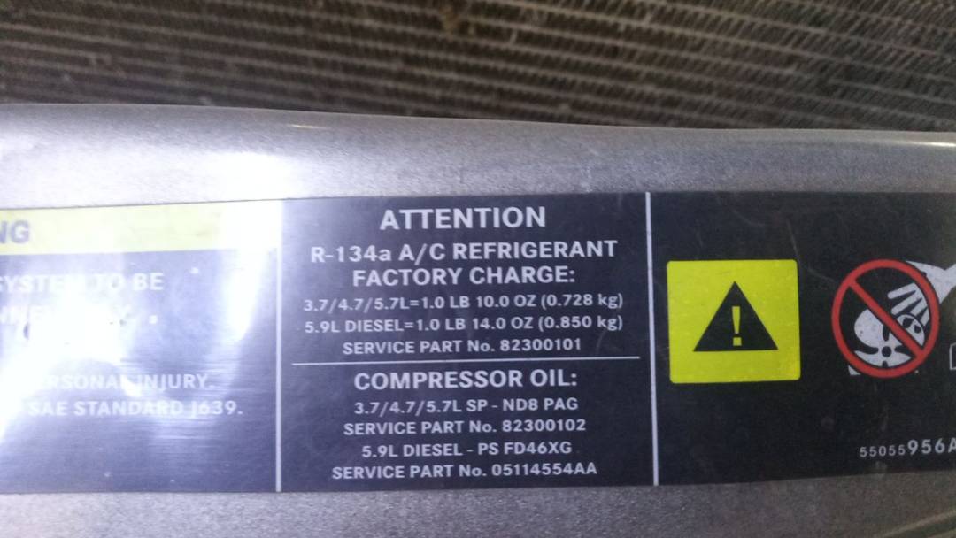

Сфотай какие есть наклейки
В районе радиатора, на кожухе вентилятора
Много
Дрлжно быть около 625 граммов

Да, у тебя 728
На 4ген меньше на сотку

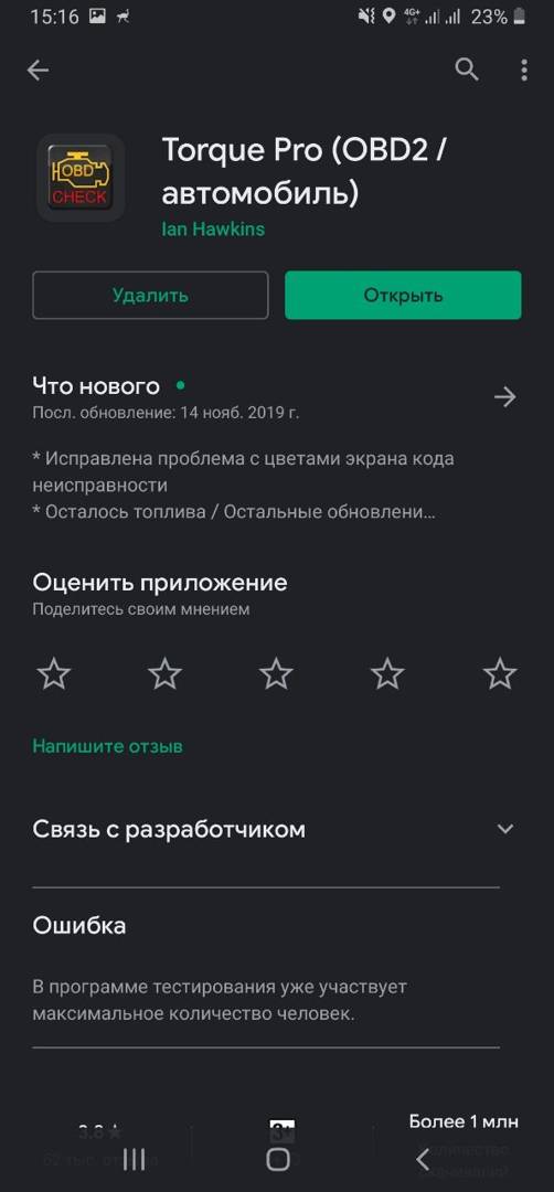

Эт какая прога
Наврал... Torque прога называется
Могу apk кинуть
Оно?
Тоже ничего не показывает
Оно. Значит нет пропусков

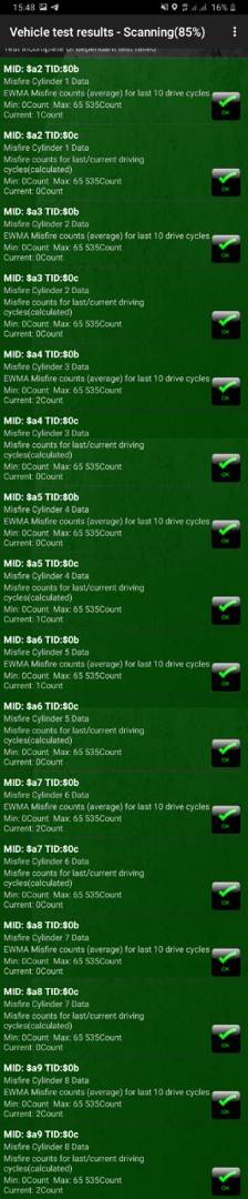

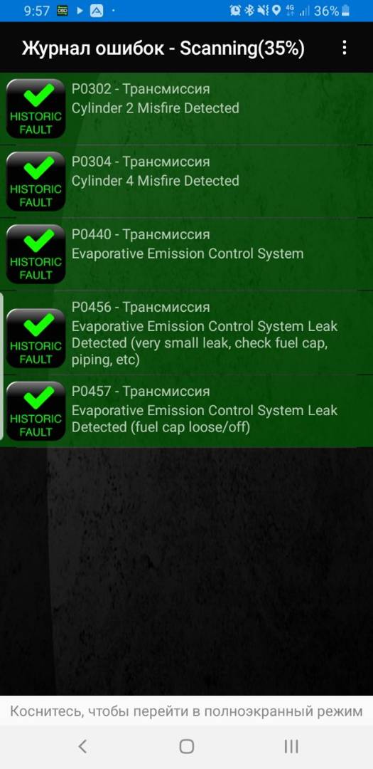

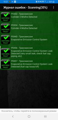

Ни одна прога ошибки не показывает
Но показания странные
Вот именно
Осциллограф и кататься
На катушки и форсунки
Последний пункт 2 миссфайра за текущий запуск двс
Попробуй найти осциллограф для начала, ну или катушки местами поменять. Внутрь в самый последний момент залезать.
Точно. Я именно заменив местами катушки, получил мисфаер на другом цилиндре. Поменял катушку и всё окей ☝️
Может уже свечи?
Никогда не меняй несколько компонентов системы одновременно при поиске неисправностей
Сначала катушки местами поменяю тогда
