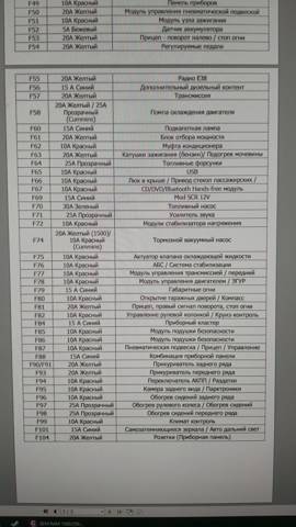

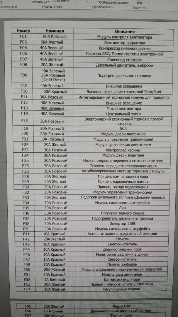

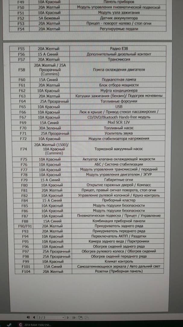

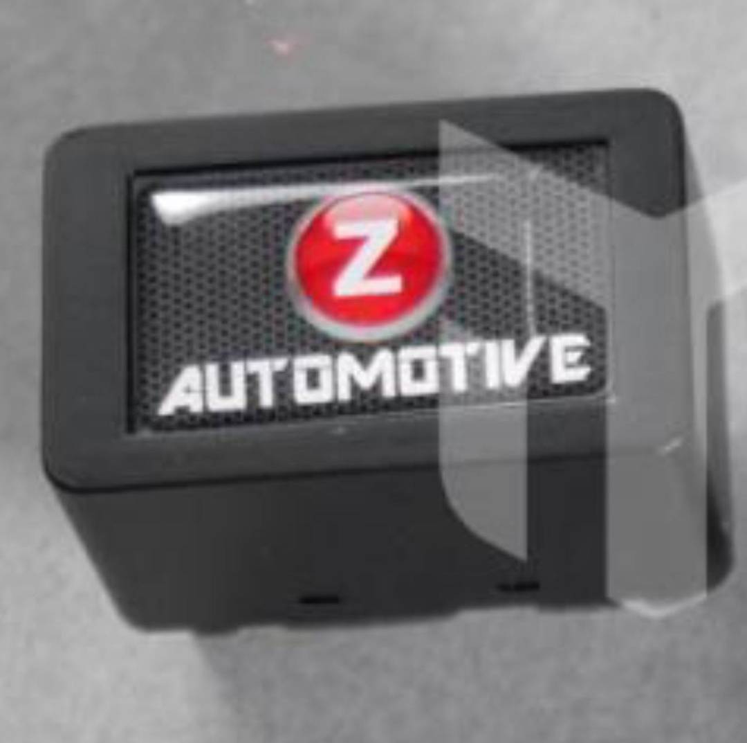

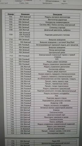

а есть какой нибудь предохранитель, отвечающий за всю систему? ну думаю вы поняли меня

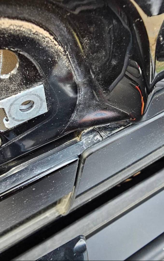

Нашел во второй раз обломанный провод на саб, он же не мог высосать?
