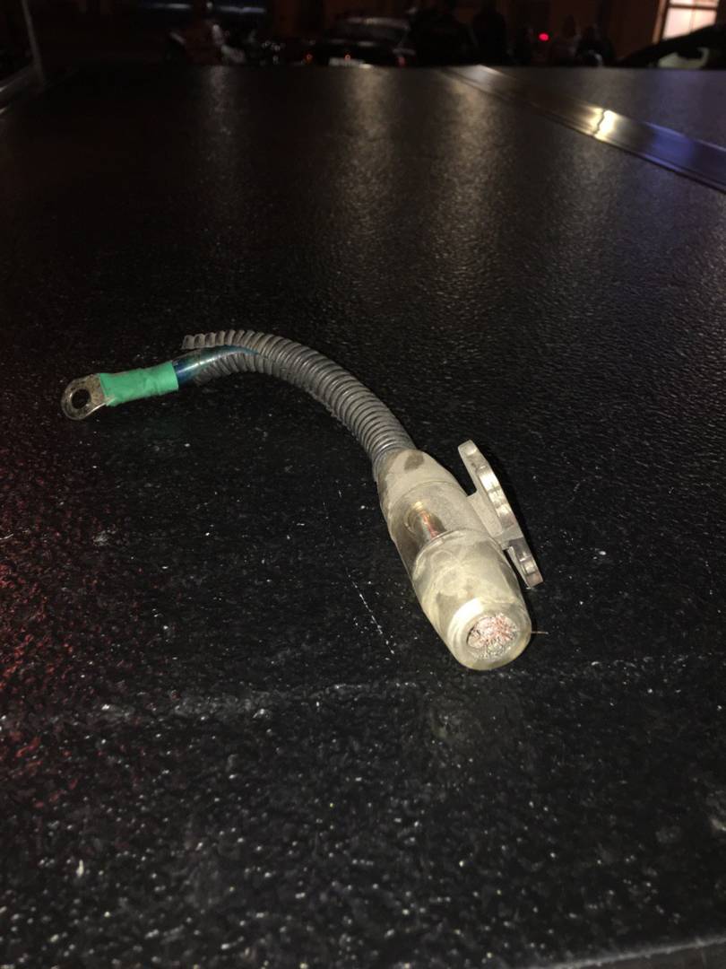

Вот что осталось от моего провода на саб
А виновником было замыкание в проводке на реле

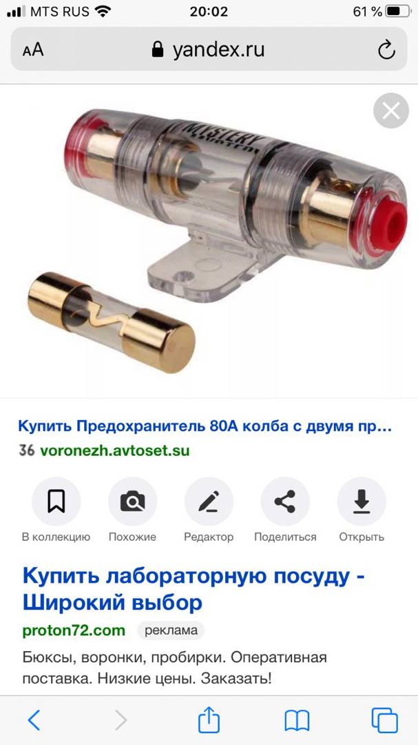

Просто на такие сечения надо ставить нормальные колодки с предохранителем , а не эти колбы из пластика , который через пару зим рассыпется в труху дешевские

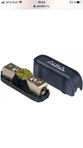

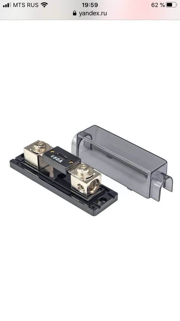

Давно отошел от этой темы , но себе выбрал бы что нибудь типа такого . Пожар это очень дорого и обидно , и крепить надо не на стяжечках а нормально

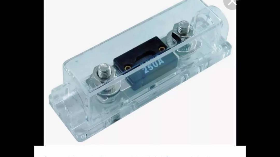

Куда мне 250Ампер???😳😳
Это так , для примера я не знаю какая у тебя нагрузка на музыку идет , поверь это не предел
Да я понимаю, что не предел. У меня усилок д класса, написано 1200вт. Макс мне 80а нужен

Но точно не это говнище
Там резьба высыпается уже в момент закручивания ))
Видимо, это с ним и случилось. Корпус рассыпается.
