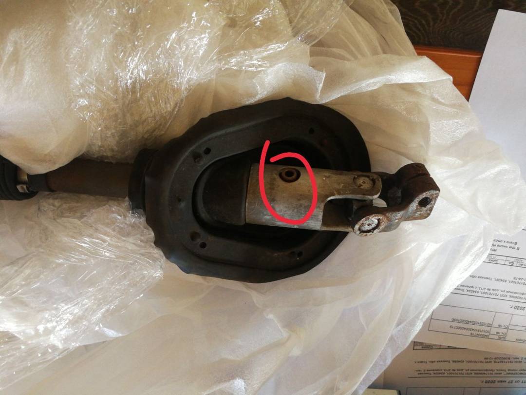

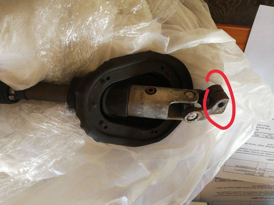

На форумах штатовских ещё читал, что у многих тут. Но у меня был, как в случае номер 1
А Анатолич 4 июня 2020, 15:07
То есть, нужен новый карданный узел? Только выносливый
TT Tony The Fat 4 июня 2020, 15:08
Слушай, лучше собрать мнение всех, кто сталкивался. У многих по-разному этот узел расхлябывается. Про шлицы, вроде, тут тоже как-то давно упоминали

еще писали типо болт там затянуть и многим помогает. У себя хотел так сделать, но он и так до упора был затянуть

Шлицевое тоже можно будет сделать новое.
DA Deleted Account 4 июня 2020, 16:13
Дима с автопрофит морочился с этой темой, но чего-то не пошла переделка, рекламаций было много, что и как они переделывали - сказать не берусь
DA Deleted Account 4 июня 2020, 16:14
А так узел слабый, меня прям аж бесит когда стучит на кочках))) сцука всю подвеску перебрал, а эта дрянь стучит )))
А Анатолич 4 июня 2020, 16:16
Я сделаю его чуть мощнее, плюс посадка будет иной. Надо будет покумекать.
Ну и исключу люминьтий

Я свой вал железяке отдавал
ЛО Леонид Одноименный 4 июня 2020, 17:10
Не знаю куда он его пристроил)
Вот там четко шлицевая люфтила и руль стучал
