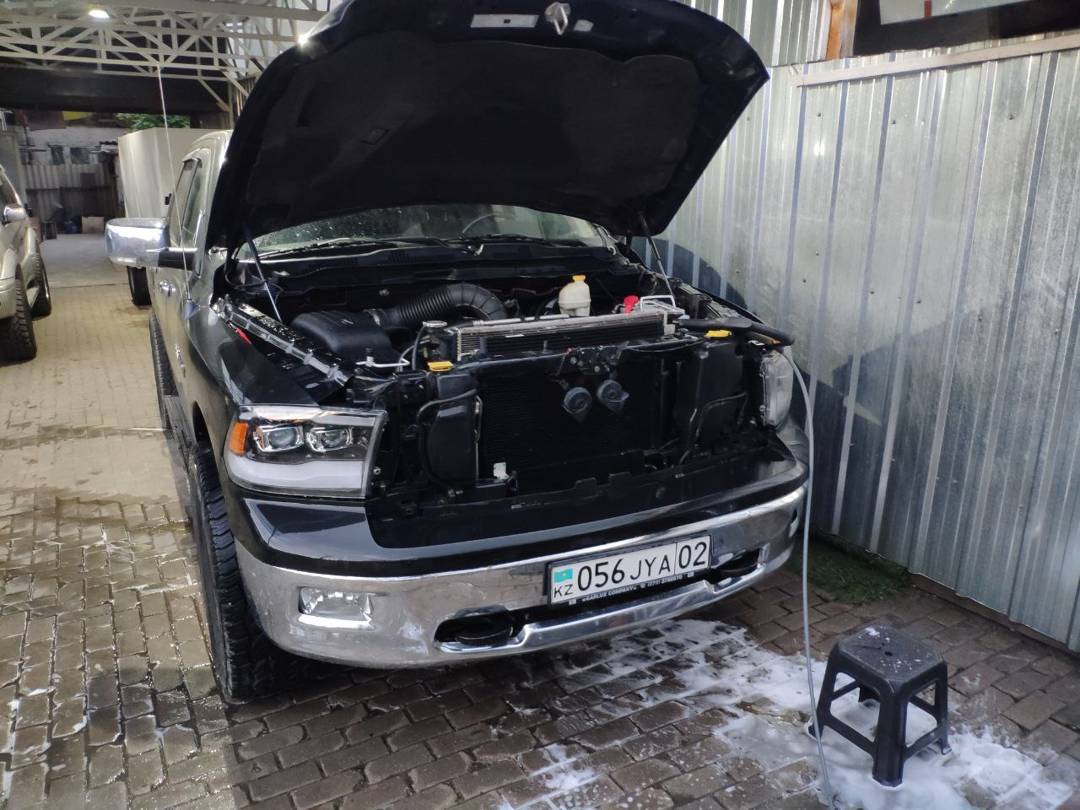

Нет просто кожух снять хотел ну или отогнуть и напором помыть
Страшно, поэтому я хочу снять и со с стороны двигателя просто напором
ЛО Леонид Одноименный 25 апреля 2020, 16:51
Основная грязь между радиаторами. Время у тебя полно. Главное вискомуфту снять ) смотри видос как я гидрики чинил.
Да времени хватает , так Есть основной забит в нижней части.
ЛО Леонид Одноименный 25 апреля 2020, 16:52
Да для удобства сними решетку и расшительный бачок
Решетку снял, позже уже сниму диффузор и помою нормально.
ЛО Леонид Одноименный 25 апреля 2020, 16:55
Диффузор без снятия вискумуфты не получится
После мойки опять какой то ролик начал цокать, полил водой ролик гены все ок, походу гидрики не шумят🥳
