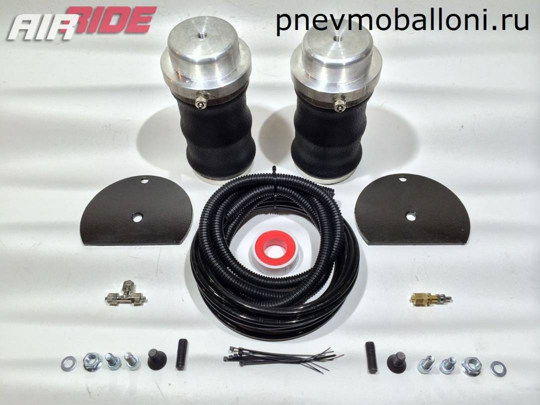

Дак я вот тоже думаю. У меня навара была, я туда 1200 грузил и ей было пох. Без переделок. А так 500 кило, как-то грустно. Думаю с рессор начну. А вот про пневму, может у кого ссыль есть, я бы почитал, про эти хелперы.

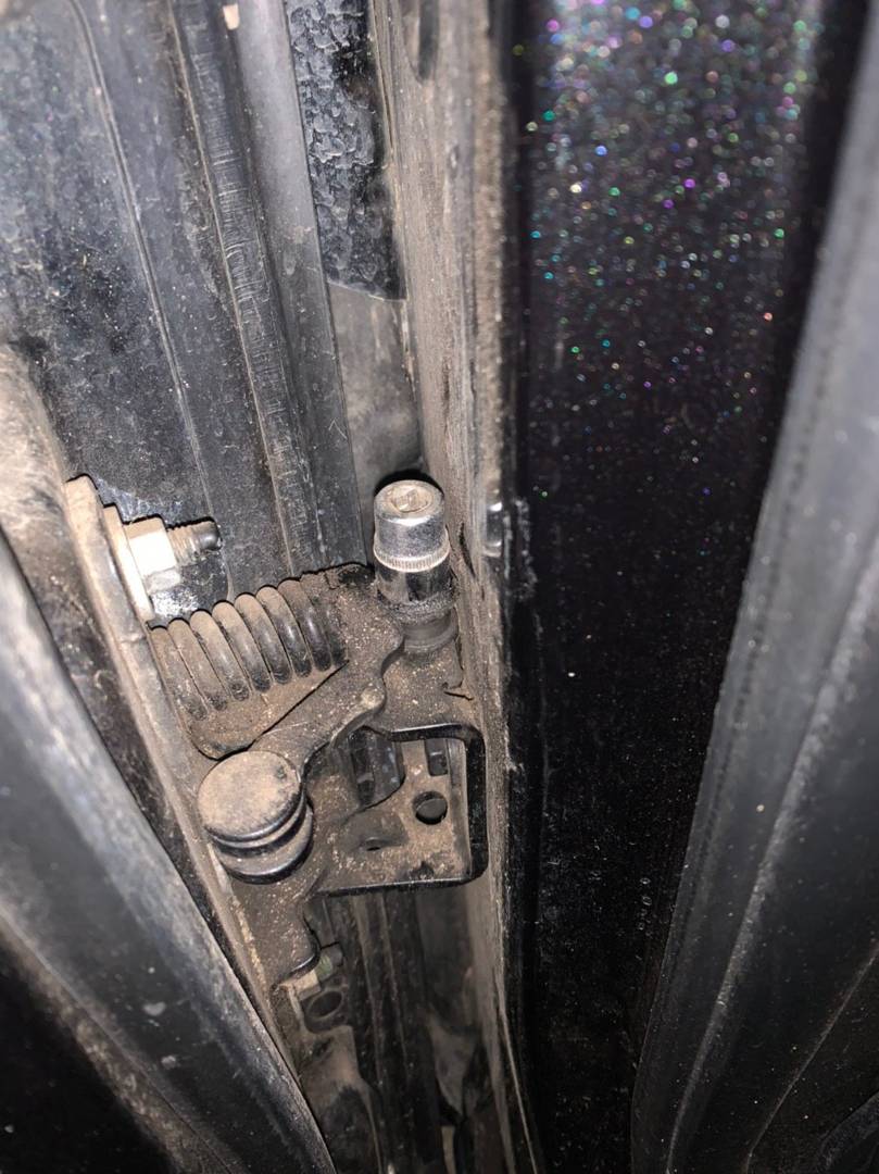

Всем привет. Вопрос у меня конечно заезженный, но все равно. Как бороться со скрипом дверей на 4ген? Все петли в смазке, а скрип дикий, аж порой стыдно дверь открывать. Нужно ли смазывать все петли или только определенный механизм и чем лучше? ВД40 или смазка для мото цепи?
я раз в год пропшикиваю силиконом петли и всё что рядом с ними и не парюсь... на год как раз хватает

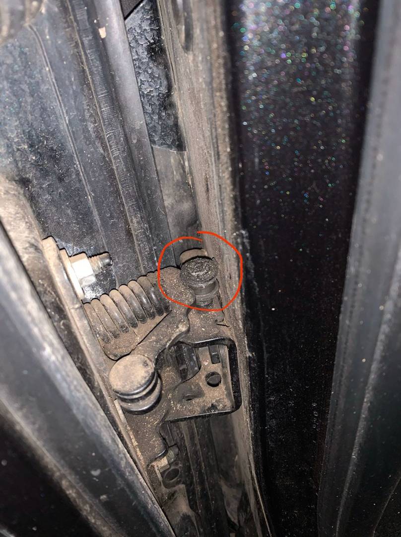

промазывать надо все между кузовом и дверью или только какой-то механизм?
Я его через проставку сбиваю чуть ниже, мажу смазкой. После нескольких открываний ролик вернётся на место и скрипеть не будет

Я обычно мою очистителем тормозов типа вюрта или HHS, а потом заливаю Аддинолом (смазка для цепей)
так, какую тогда смазку лучше всего? Литол для подвески, смазка для мотоцепей или что-то еще?)
Я литолом мажу. Может есть более технологичные смазки.
а если ролик заменить, или там всю петлю нужно менять?
керосином мне лень щеткой там ковыряться, думал картонкой прикрыть и карбклинером брызнуть
