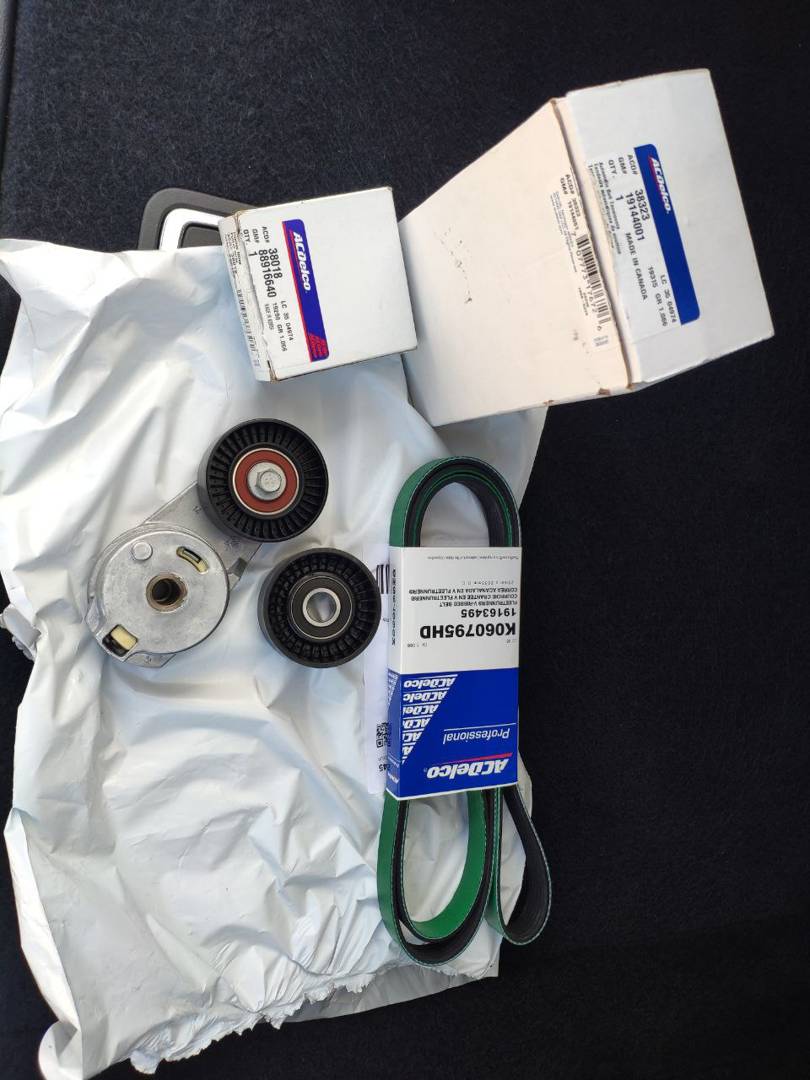

Динамометром коллектора тянул? По схеме?
соосность проверял? Ремень ровно лёг? ещё может ролики навесного помирают. ВДшкой побрызгай в подшипники роликов поочерёдно
у меня такое произошло на 180к, но начала еще подтекать и помпа, я делал всё сразу
