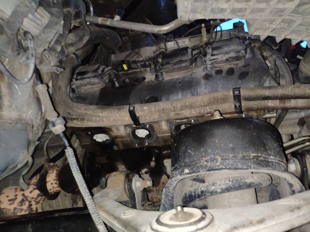

а как лучше подлазить, просто провернув шланг у ГТЦ или тоже кучу провод снимать как справа около впуска?
Со стороны гтц ничего снимать не надо
Сверху лечь
На двигатель
Я доску широкую стелил и длинную

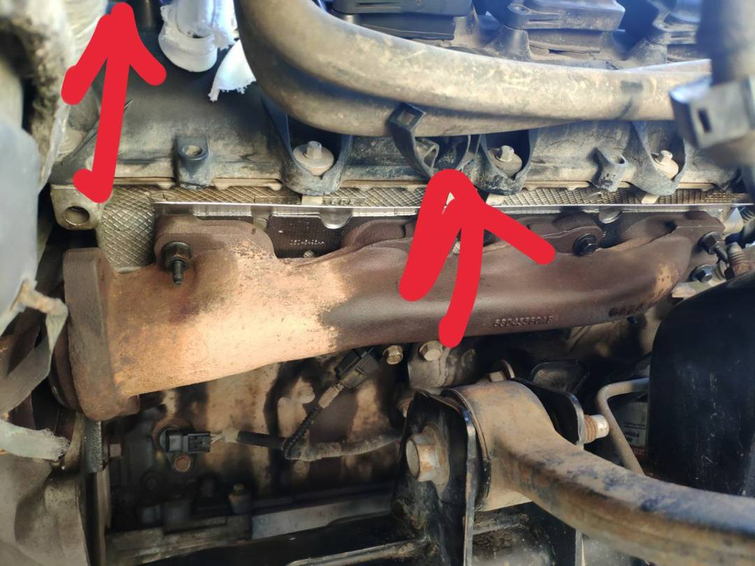

С правой стороны надо шланги из хомутов высвободить
Там возле 8 цилиндра провода он имел ввиду
ну да, это видел, и тупо встать на стакан и дальше страдать?

на ютубе ролик видел, там мужик с правой стороны из защелок вытаскивал провода или шланги, отодвигал в сторону и после, стоя на стакане, выкручивал дальше свечи

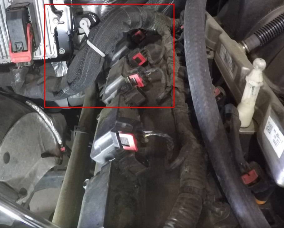

Ну там после трубок ож больше ничего не мешает, чуток моторный щит
там провода на катушки из хомутов вытащил
Это может у рестаила
Мне проводка не мешала
их он убрал в сторону
и да, это рест
Да я посмотрел, но мне коса не мешала, я же ещё с арки менял
По другому коса лежит
Ладно с правой стороной проблем нет с левой я посоветовал как быть) средний квадрат и удлинители
