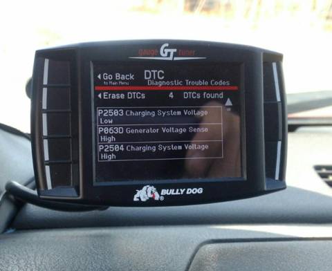

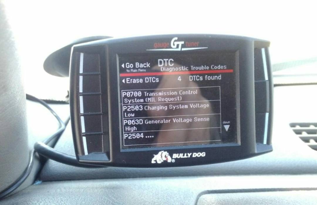

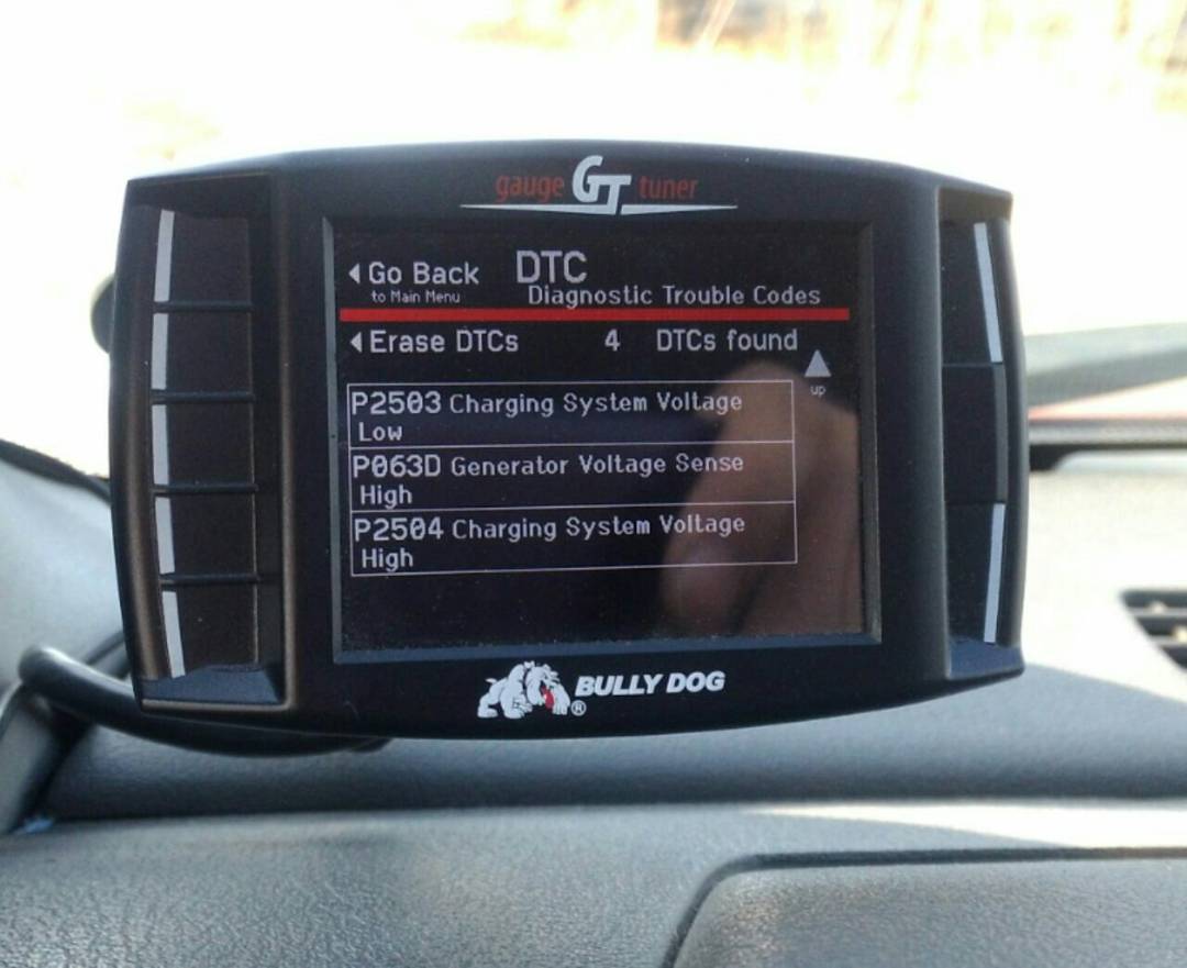

Задний
Если о поворотнике)
Передний левый же?
Гони ты их на..уй, Серега, никакие они не электрики. Реле и преды расписаны на крышке, под которой стоят. Горит - вынул реле, потухло - оно, замени. Не потухло - напруга с другого провода. Скорее всего в блоке предохранителей.
Спасибо,поеду хуями слать)
Это лучшая,обычная машина🚚
Кто знает, какое давление в штатном ресивере пневмы?
А на наших машинах задние поворотники разве не управляются мозгами??? И не факт что это поворотник - может и тормоз, лампа то одна и нить накала тоже.
Не лишено смысла залезть в трейлерную розетку на заднем бампере, там может в сырой чаче висеть коротыш.
Вроде бы 12 бар
Если Рэм не совсем старый, то да, назад идет по одному проводу на "поворотник-стопарь". Поэтому с переднеми поворотниками, задние не связаны. Там управление идет мозгами.
все управляется мозгами...абсолютли
