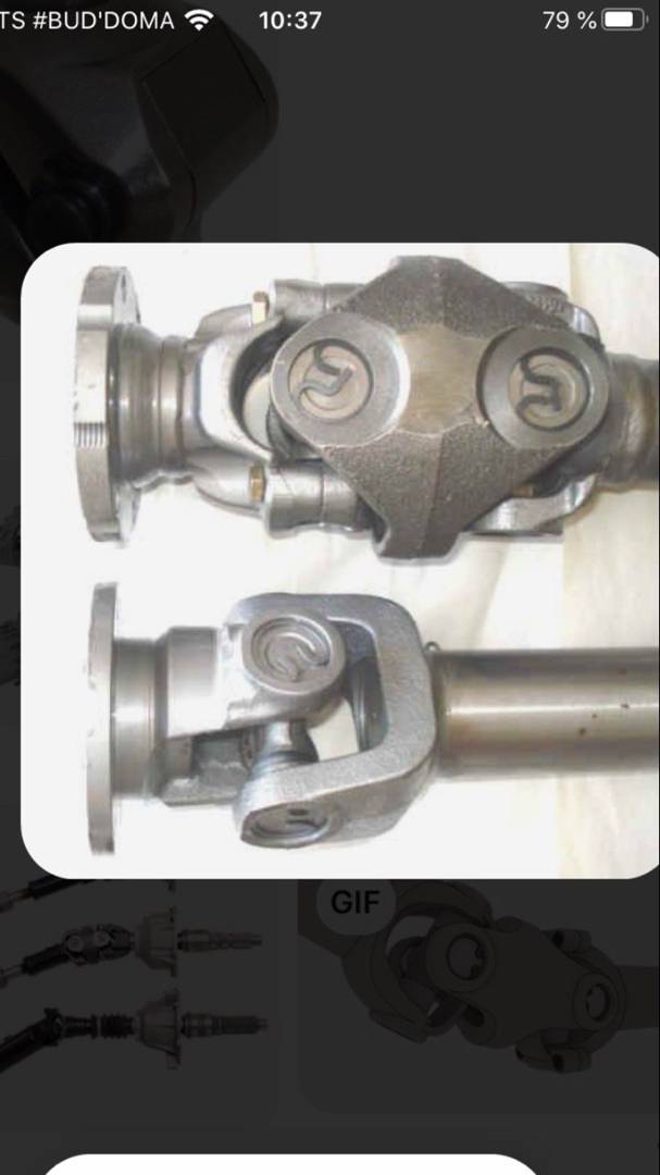

А кардан то тут причем? 😳😳😳

Длинны его зватает до определенного момента (лифта) если я все правильно понимаю.
Чем ниже мост, тем нужен длиннее кардан, но запас у него есть конечно
Даже на 8 дюймов хватает штатного
Но я не про лифт говорил
Не слышал про такое
Видимо, довернуть мост для уменьшения угла изгиба кардана . А потом удивляться, почему крестовины, шестерни и пр. надо часто менять. Рассматривали эту ошибку лет 5 назад. Фланцы должны вращаться на параллельных осях.

Мост вывеси и посмотри углы. Фотку сюда запили, обкашляем
Коробке похер, как мост висит. Она крутит постоянно
Учи матчасть, йопт
оптимальный угол работы крестовины тоже нельзя превышать. Кто ж спорит. И много их в ряд ставить - тоже потери кпд и надёжности.
Он про шарнир Гукка скорее в его

Есть еще такая зелибоба
Это и есть Гукк
Такая же пиченька

Чтобы мосты проворачивали под угол кардана. Но смысл мне понятен. Вот только подшипник хвостовика не окажется сухим?
