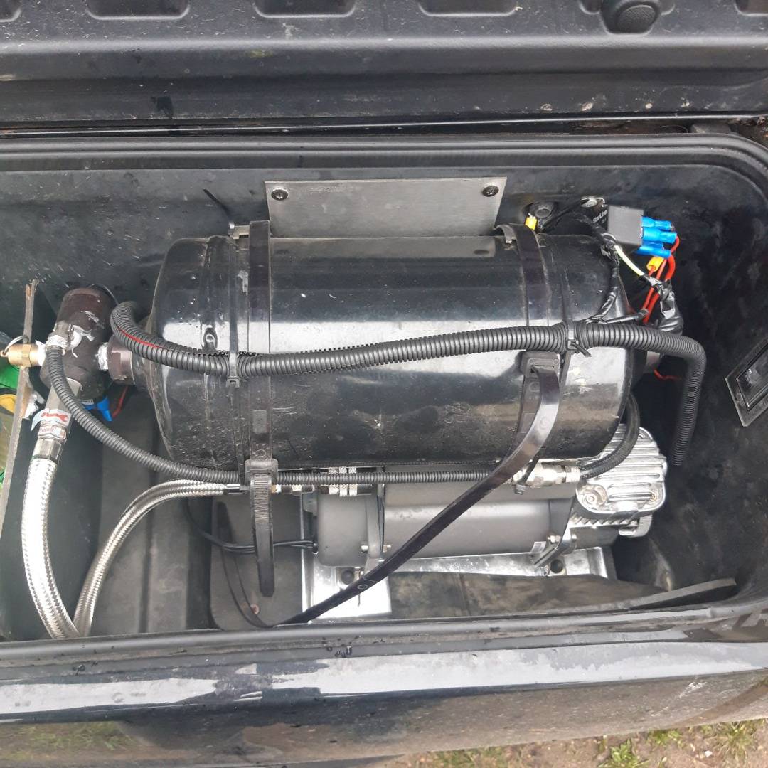

А Анатолич 14 апреля 2020, 16:24

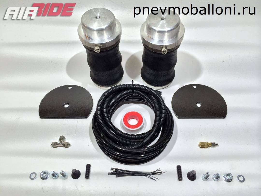

Хм.. Мо виду баллон большой, а вот по давлению мало держит
А Анатолич 14 апреля 2020, 16:32
Аа.. Эти мелкие. У меня стояли на 220. Сейчас такие де

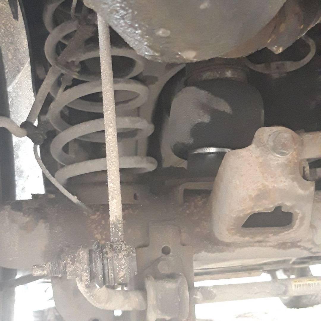

Анатолич, по поводу давления, я понял почему мы друг друга не поняли. Ты говоришь про колхозную пневму, которая ставится в добавок к пружинам, в ней конечно же давленее меняется. А я говорил про оригинальную, там стойки работают по типу телескопа, т.е. раздвигаются и сдвигаются, и регулируется это не давлением а количеством воздуха.

Высота машины зависит НАПРЯМУЮ от давления воздуха, которое зависит от количества его поступления в баллон.
Так понятнее?
А Анатолич 14 апреля 2020, 17:43
Леха, не надо никуда смотреть. Есть физика, ее длстаточно
Воздух не вода и не масло, он имеет свойство сжиматься

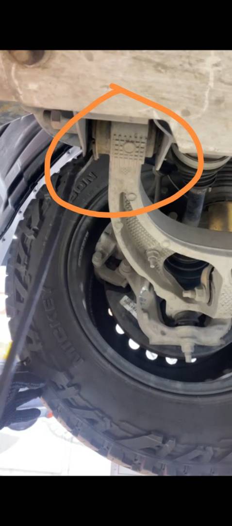

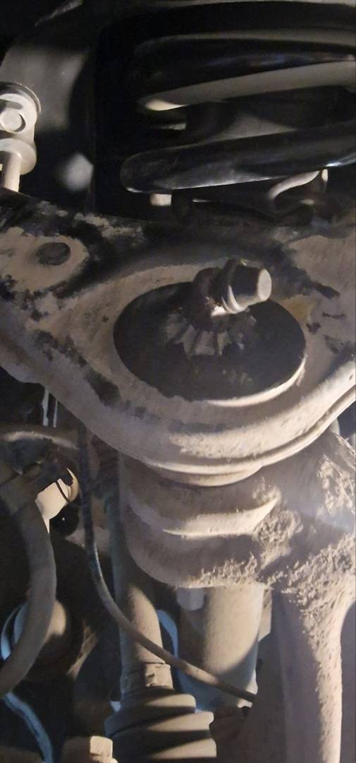

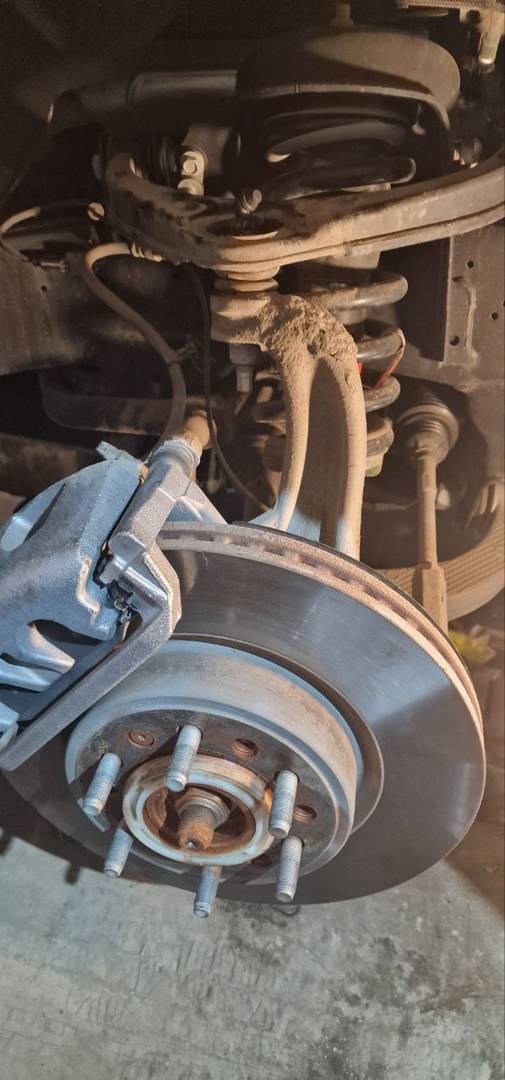

Хотел узнать у кого было проблемы с верхними шаровым с 2-3" лифтом?
У меня один родной (пыльник шаговой порван) рычаг, а другой movotech (требуем замена с.блоков) воот думаю как быть))
1. Дозаказать ещё один movotech и сайленты. 2. Купить тюненные ready lift
Напомню у меня выравнивающий лифт бильштаины, но думаю ещё потом пружины сменить. Колёса 35

С какого давление будет больше если стойка раздвигается? Воздух подается в стойку, она раздвинулась, кузов поднялся. Откуда там давление больше станет при одинаковой нагрузке?? Давление увеличивается когда меняется масса авто, т.е. при загрузке.

Лано, я понял, это бесполезно )) Я знаю что ты снимишь, там схема другая, ты ставишь колхозную пневму в добавок к пружинам и регулируешь давление в зависимости от своих потребностей.
