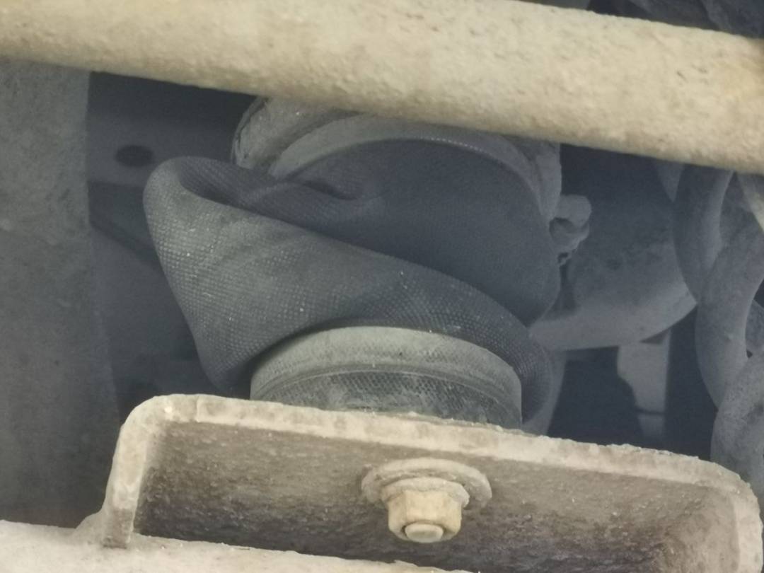

4 баллона лопнуло за 2.5 года. При этом ничего тяжелее моцыка не вожу.
Либо баллоны говно, либо ручки
На прошлом я возил часто от 700 до 1400. За два года вообще без нареканий
Аррайдлвские. Устанавливал у офдилера. Хз
А сколько ты их держал накачеными в повседневном использовании?
Давление какое было?
Скорее всего не было вообщебих тупо жевало
8.5 бар.
Просил еврейское счастье
У меня другие баллоны
Не знаю как с airride, но firestone я качал в пределах 2,5 - 4 максимум при нагрузках. Может от перенапряга лопнуло, да и ты говоришь жёстко было
8.5 это как 2 деревянных колышка вместо пневмы кажется😂
8 очей для такого баллона херня.
А вот тут в точку
Firestone до 14 держит но зачем если для упругой доброй езды хватает 2,5-4 или это баллоны такие что на высокое давление расчитаны air ride??
Я на пустом по асфальту держу примерно 2, на бездоре примерно 4, груженный по-разному от 6 до 8.
У тебя сливы потому что
Такие же как у Евгения 😁
Не, не может быть. Какой диаметр баллонов?
