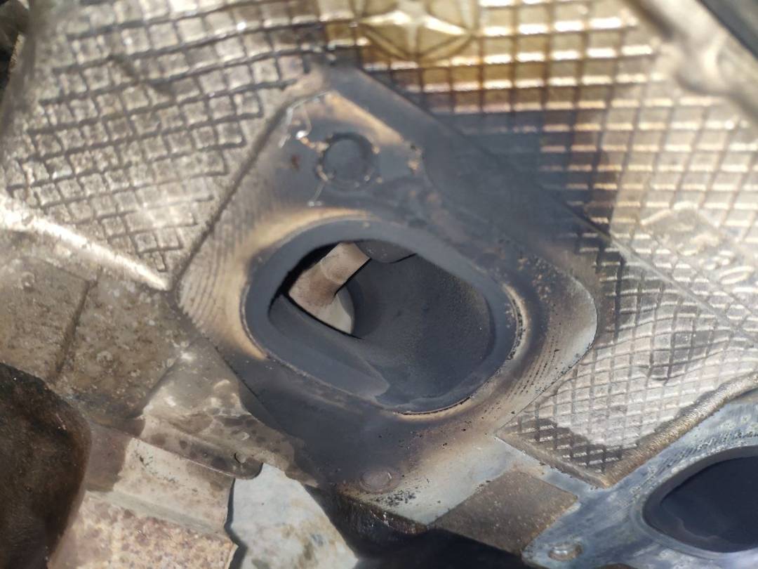

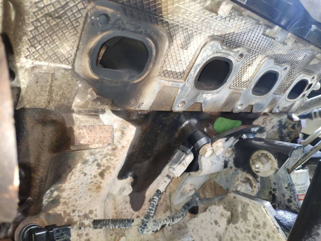

Всем привет! Решил заменить прокладки и болты коллектора)) разбираю правую сторону, обломало 2 шпильки к коллектору. В интернет у америковос чёт тоже ломает ближайшие к глушаку. Кто-нибудь ставил шпильки мощнее, больше в диаметре?
ВР Вадим Релаксо 5 апреля 2020, 12:12
У меня из 8, 6 обломало, по 1й на каждой стороне, сервис настоятельно рекомендовал фрезернуть и только потом ставить, пока не пожалел
Наверное самое тяжелое высверлить)) с этой стороны свечи вроде легко поменять. Сколько хотят обычные свечи?
ЛО Леонид Одноименный 5 апреля 2020, 13:33
Сверлить надо медленно главное и кобальтовый сверлом
