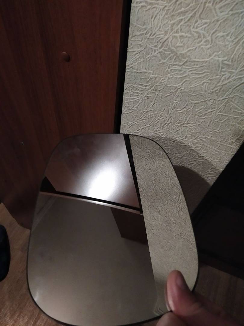

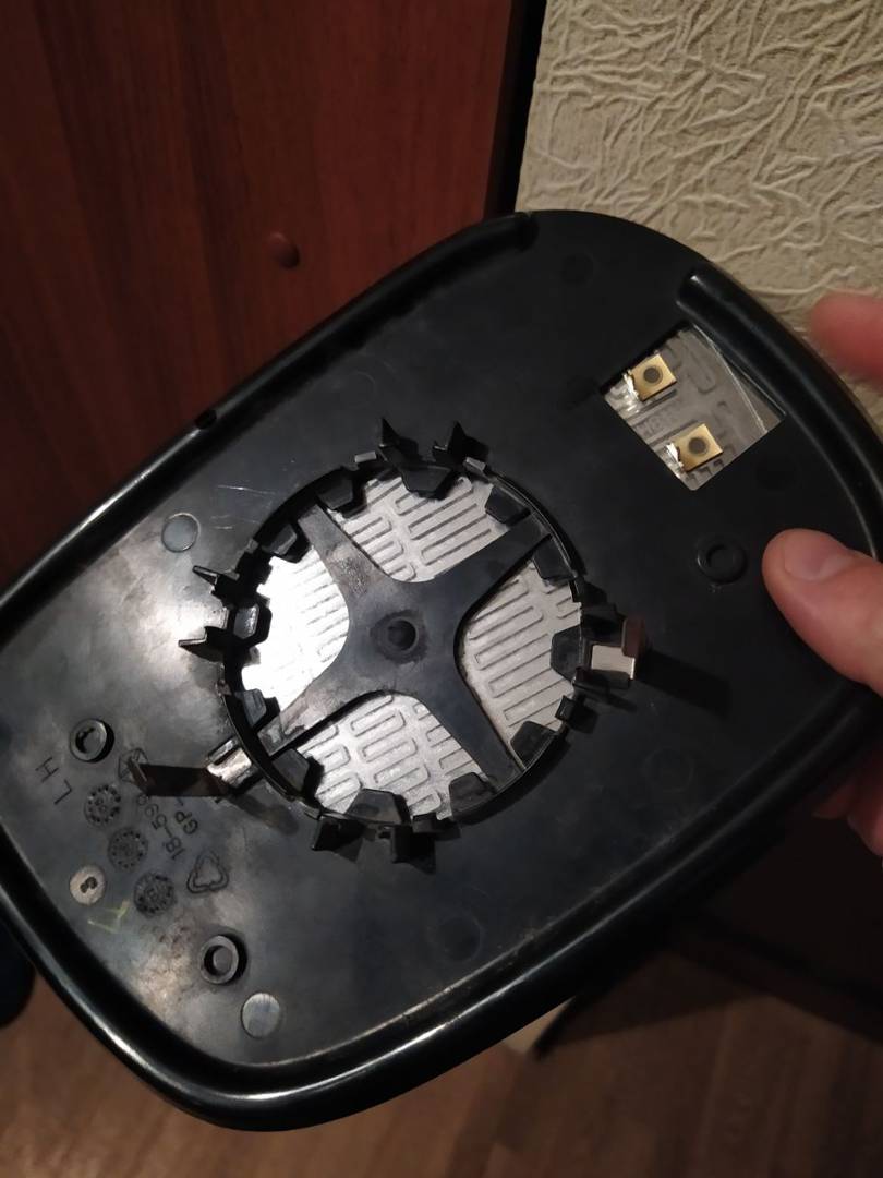

В пятницу успел зеркальный элемент поменять на Южнопортовой поставили сферическое, прямых нету, цена 2000р на 3-ген. В пятницу их закрыли на карантин

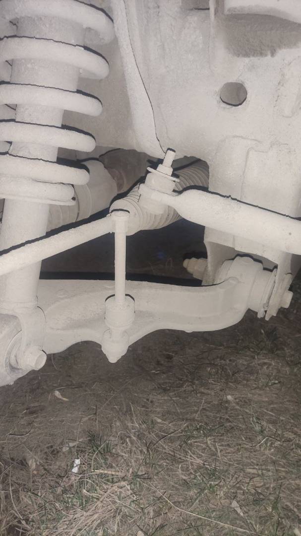

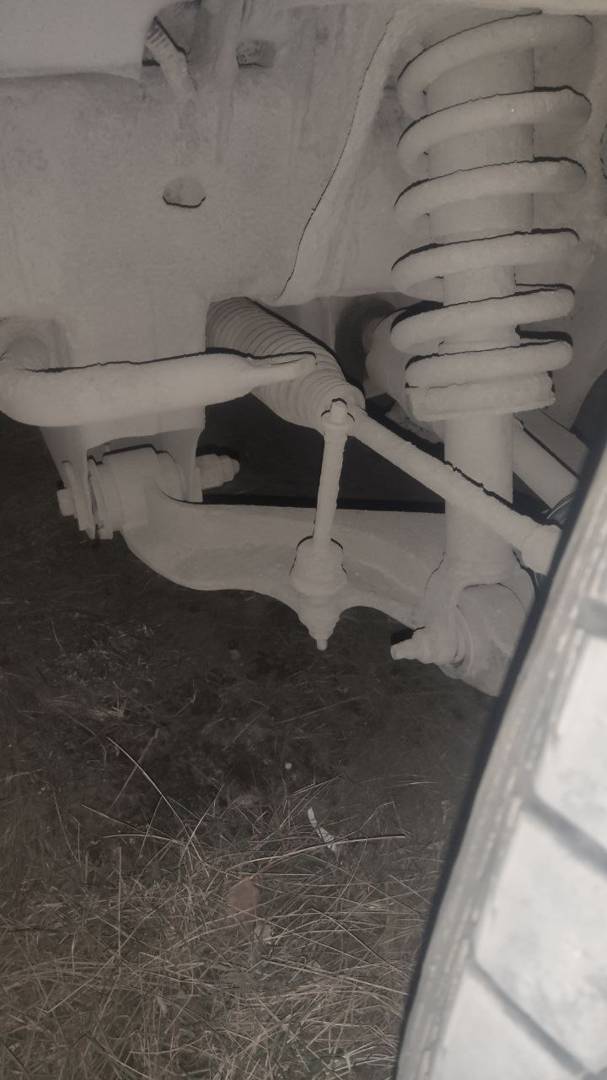

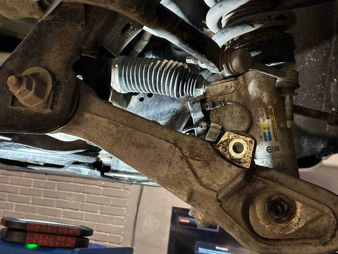

Всем привет! Такая беда : это 3й комплект костей , их рвет постоянно после того как поставил проставки спереди . Бывают в продаже чуть длиннее?
АР Александр Рэм Нижний Новгород 29 марта 2020, 19:19
Проставки и кости никак не пересекаются, ищи причину в другом. Вот если бы ты поднял на 6’’ , то может быть и рвало. А так на сколько ты поднял - ну 2’’, ну 3’’....
АР Александр Рэм Нижний Новгород 29 марта 2020, 19:20
Катаюсь с 2,5’’ и не помню менял я их за 6 лет или нет....
EU Egor Uporov 29 марта 2020, 19:51
Artemida Всем привет! Такая беда : это 3й комплект костей , их рвет постоянно после того как поставил проставки спереди . Бывают в продаже чуть длинн…
Ну если немножечко подумать, то видно стабилизатор закрученный на старые параметры... Открути стабилизатор, поставь новые кости (под нагрузкой на колёса) и закрути стабилизатор. Их рвёт так как у тебя стабилизатор не смещён ниже для компенсации проставок...
EU Egor Uporov 29 марта 2020, 19:52
Если делал на сервисе - меняй его, тупо на бабки разводят
Разводить точно не разводят а вот опыта может и нехватает
EU Egor Uporov 29 марта 2020, 20:32
Artemida Разводить точно не разводят а вот опыта может и нехватает
Я никогда не лифтовал машины, не работал в сервисах механиком, проставки ставил сам и сразу сместил стабилизатор т.к. там прям сложно его впихнуть. А они просто засунули как-нибудь с мыслями "всё равно приедет", горит от таких индивидуумов...
Только моё мнение и никому не навязываюсь.

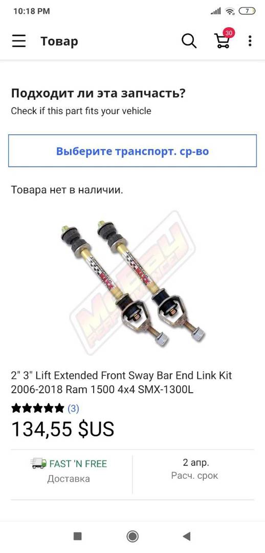

СГ Сергей Горшилов 29 марта 2020, 23:39
на форуме несколько лет тому назад была тема по колхозу их из доступного ассортимента магазина метизы
