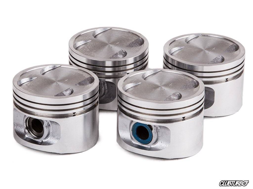

Бывает даже вроде даже если конструктивно не гнет, но если много нагара то гнет

Проточки в поршне с расчетом что в ВМТ при открытом клапане, они с поршнем друг друга не касаются

Но авторитетно заявить не могу, на шеснарях ремень не рвал)
Я на хонде ГРМ просрал и у меня погнуло, хотя точно так же все говорили что у них не гнет клапана. Было это в 2014 году.

У приоры точно не гнет. Какой мотор не знаю. Была у нас в ремонте
Если не ошибаюсь у Хонды на одновальном f22a не гнуло
Alexei Al Если не ошибаюсь у Хонды на одновальном f22a не гнуло
Ошибся... на H22A может не загнуть из-за наличия системы втэк, на низких оборотах, когда система не работает и клапана не на полную открываются. Пишут так... сам так не эксперементировал, поменял вовремя
