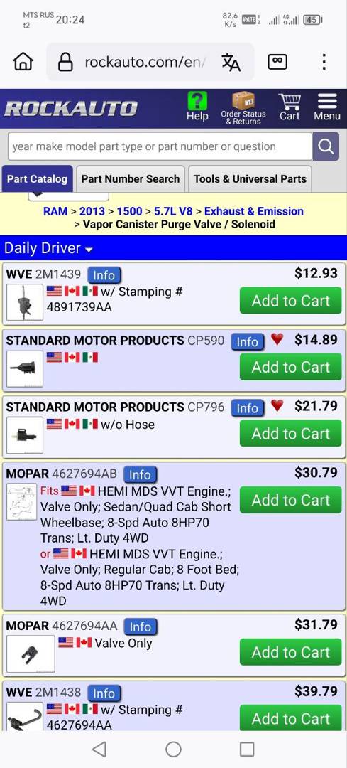

Поищи на рокавто. Там много разных вариантов, могу обмануть случайно с номером

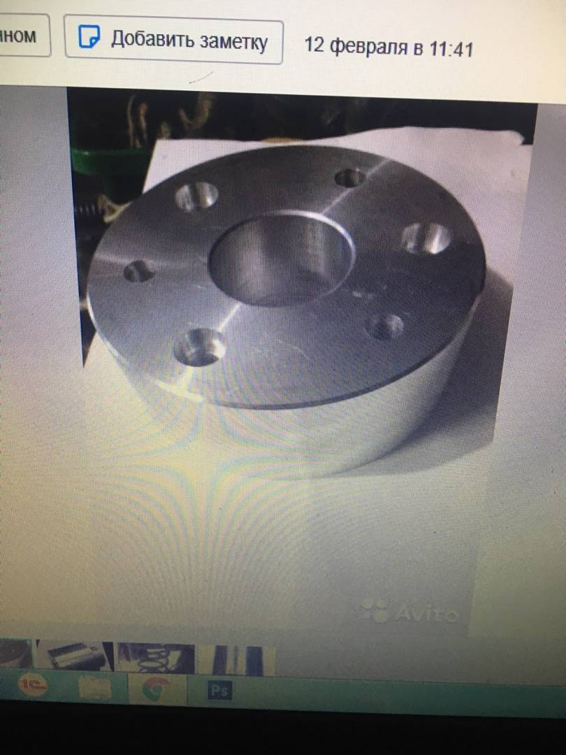

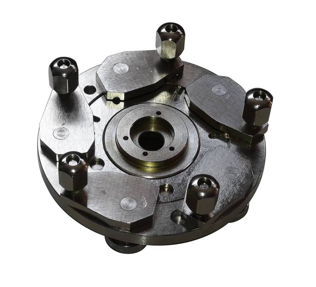

Чертежей нет, есть проставки готовые. Правильные, а не как на фото.
Что значит правильные?
При установке проставок как на фото, вырвет втулку из чашки, к которой крепится шток аморта

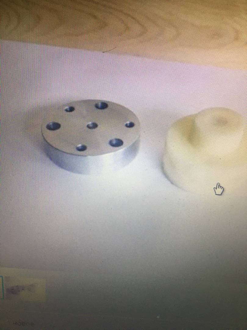

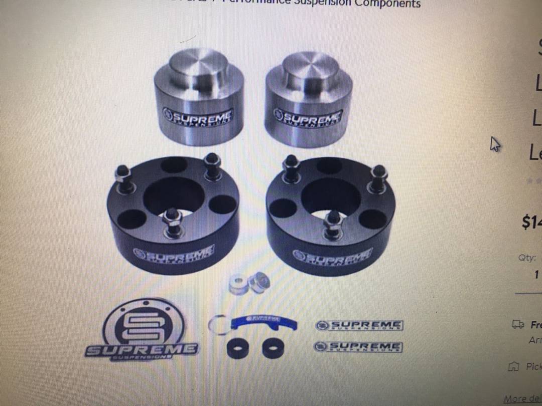

А правильная, это такая?
Или такая?
Отверстие в центре лишнее.
Вот тут правильно
А, это мои..
Его нужно делать не более 20мм.. Может 25.
