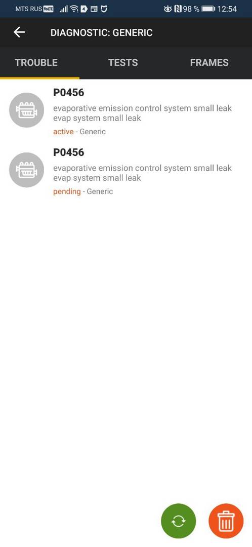

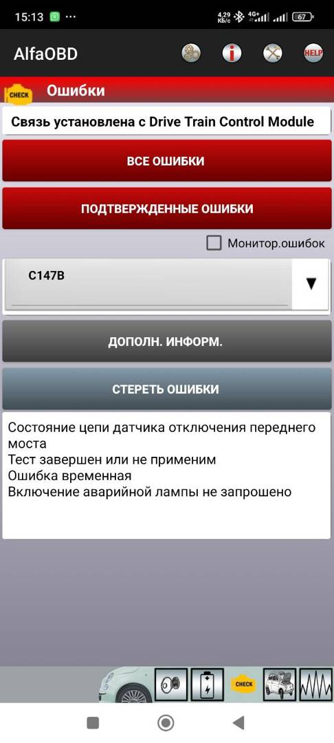

А Александр 12 марта 2020, 13:27
Что там с изолентой? Её типа льна на мотать на крышку для герметичности?
А Александр 12 марта 2020, 13:28
Сбросил ща её с помощью обд сканера, снова появилась.. ((
EU Egor Uporov 12 марта 2020, 13:31
Она не сразу после старта проводит проверку герметичности. Нужно поездить чуть.

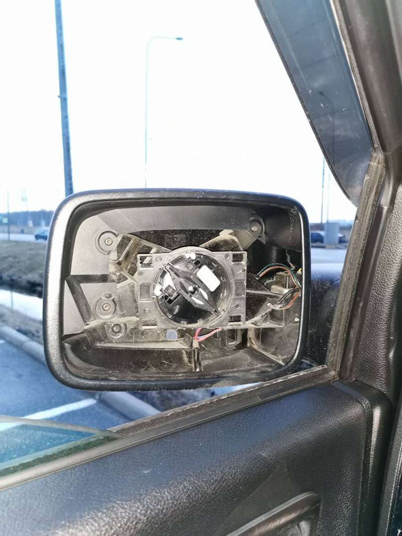

Парни, можете помочь. Партномера на стекляшки обе зеркал для 4ген спорт без автозатемнения с подогревом. Буду очень благодарен, спасибо.
IР Iliasson🏴‍☠️ Рэмклуб шины объява с мошенником 12 марта 2020, 13:45
@alegus Доберусь до компа, гляну... Только смысла не вижу. Я родное с автозатемнением хочу поменять на аналог.
Спасибо огромное. Если не секрет почему хочешь поменять? У меня просто слямзили оба зеркала, с автозатемнением по 15 рублей штука рука не поднимается купить.
Iliasson🏴‍☠️ Рэмклуб шины объява с мошенником Спасибо огромное. Если не секрет почему хочешь поменять? У меня просто слямзили оба зеркала, с автозатемнением по 15 рублей штука рука не по…
У меня при покупке еще левое было "потекшее", ржавое, типа. Купил два элемента. На аналоге подогрев лучше работает. Правое живое пока, но теперь в дождь или туман левое уже оттаяло полностью, а правое — маленькое пятно только по центру
