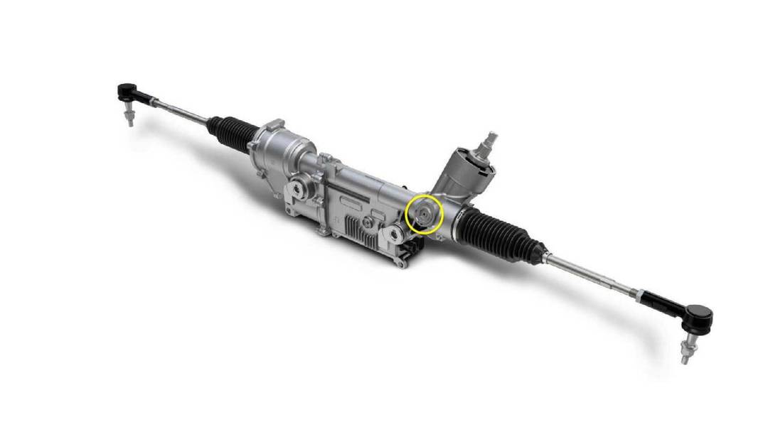

Други, а кто-нибудь сталкивался с люфтом ЭЛЕКТРОрейки?! Нет там секретного винтика, которые избавит от люфта?! 😂😂😂
