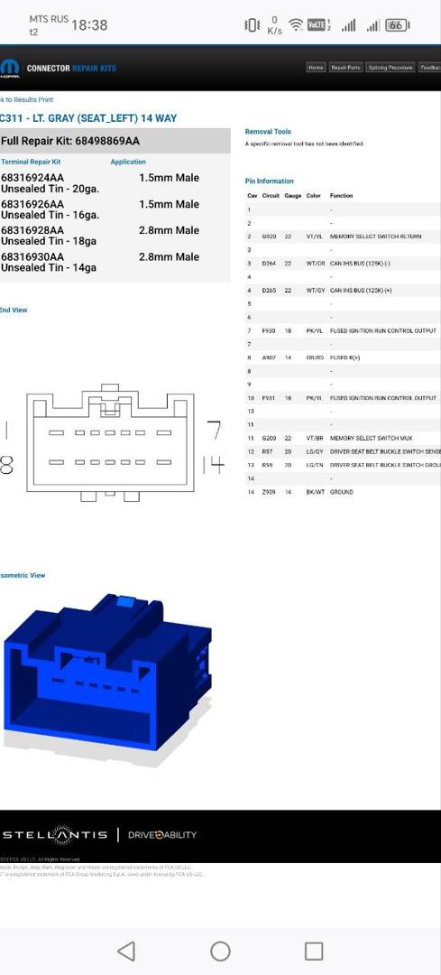

При автозапуске у меня руль греется, а вот силушка не всегда. Пассажирское же при автозапуске не подогревается
Раз и руль, и сидухи, то наверно это что-то кановое
у меня пассажирская вентиляция не работает, тоже где-то контакт пропал

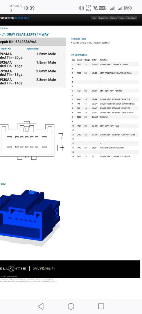

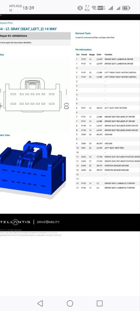

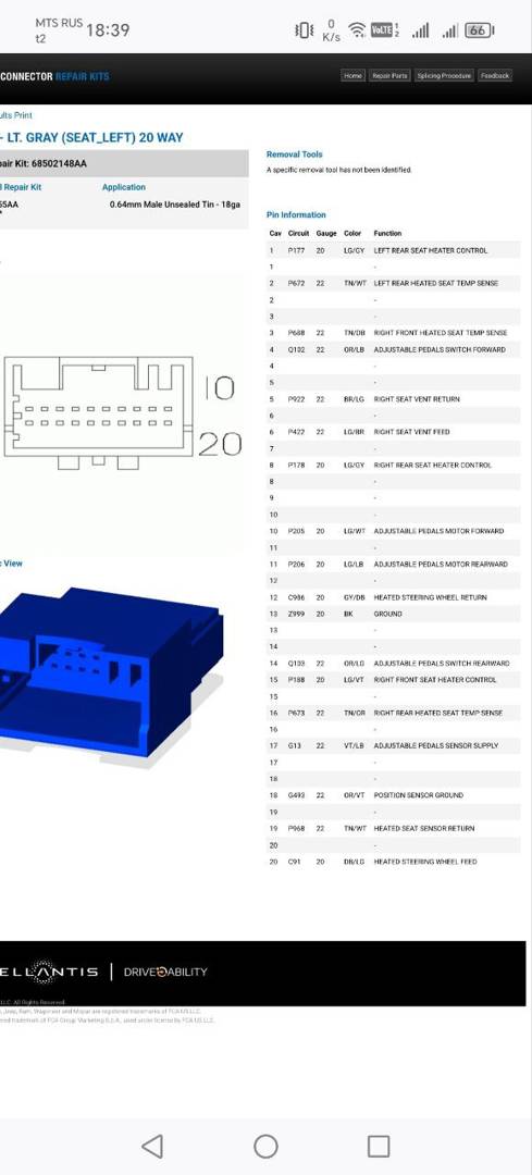

Да, у меня разом отрубаются и жопогреи и руль. Но у меня там косяк от предыдущего хозяина — оба обогрева сидений включаются только вместе и кнопкой подогрева пассажирского. Но не думаю, что проблема в этом. А про блок комфорта погуглю... Спасибо
Блок подогрева под водительским сидением.
У меня эта тварь не включает ничего при автозапуске. Грешил на настройки в меню. Вроде там что-то было такое, но разбираться не стал, так как сиденья не холодные.
Ага... Хоть понятно, где ковыряться. Спасибо. Там п..ц, надо снимать сидуху и порядок наводить...

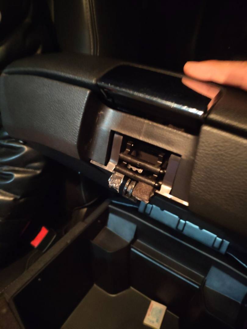

Подскажите а можно заказать ручку подлокотника, которая открывает большой отсек?
Номерок бы ее, если есть
