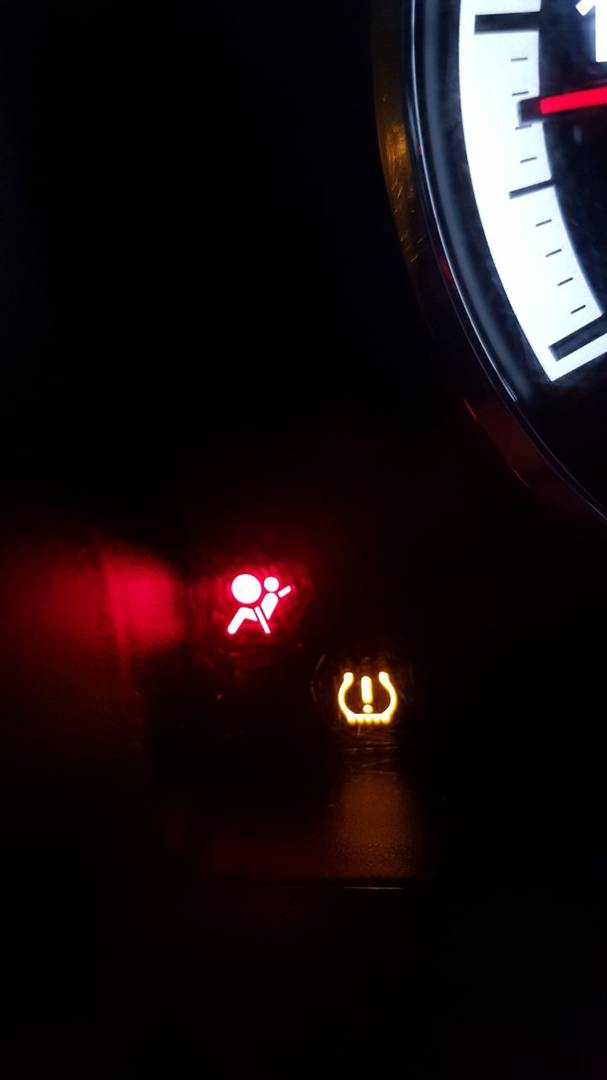

Парни! У меня на панели возник чувак с большим чупа-чупсом.... Кто он и как от него избавиться? Одно время появлялся и исчезал, а теперь прописался на панели на постоянку... На что он мне намекает?)
ПС: гбо стои́т..)
Проблемы с подушками безопасности. Скорее всего подрулевой шлейф, но нужна диагностика сканером, там напишет что точно сдохло.
Надо именно сканер, елмка даст максимум при чеке информацию.
