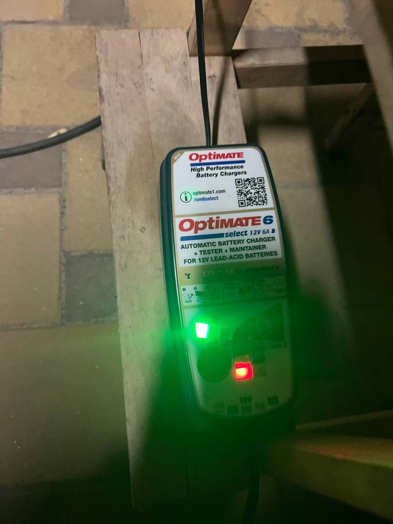

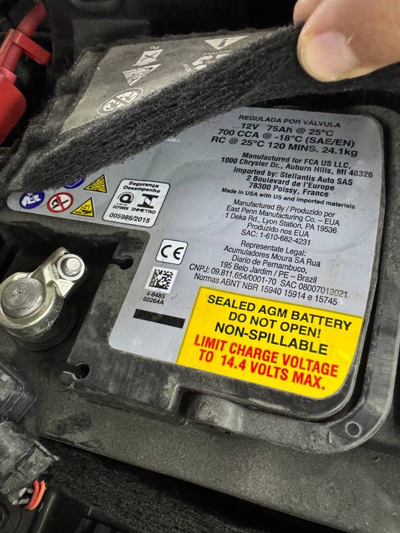

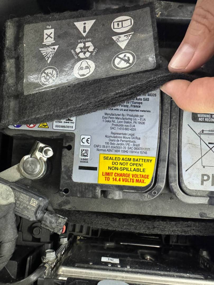

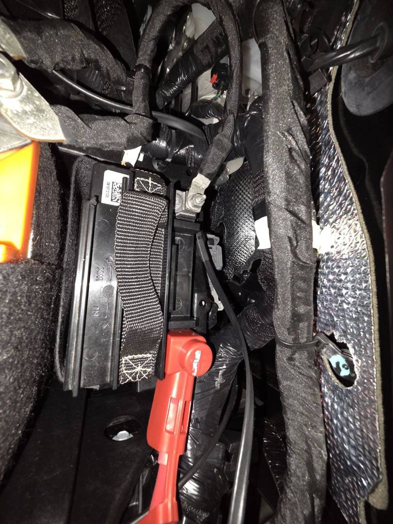

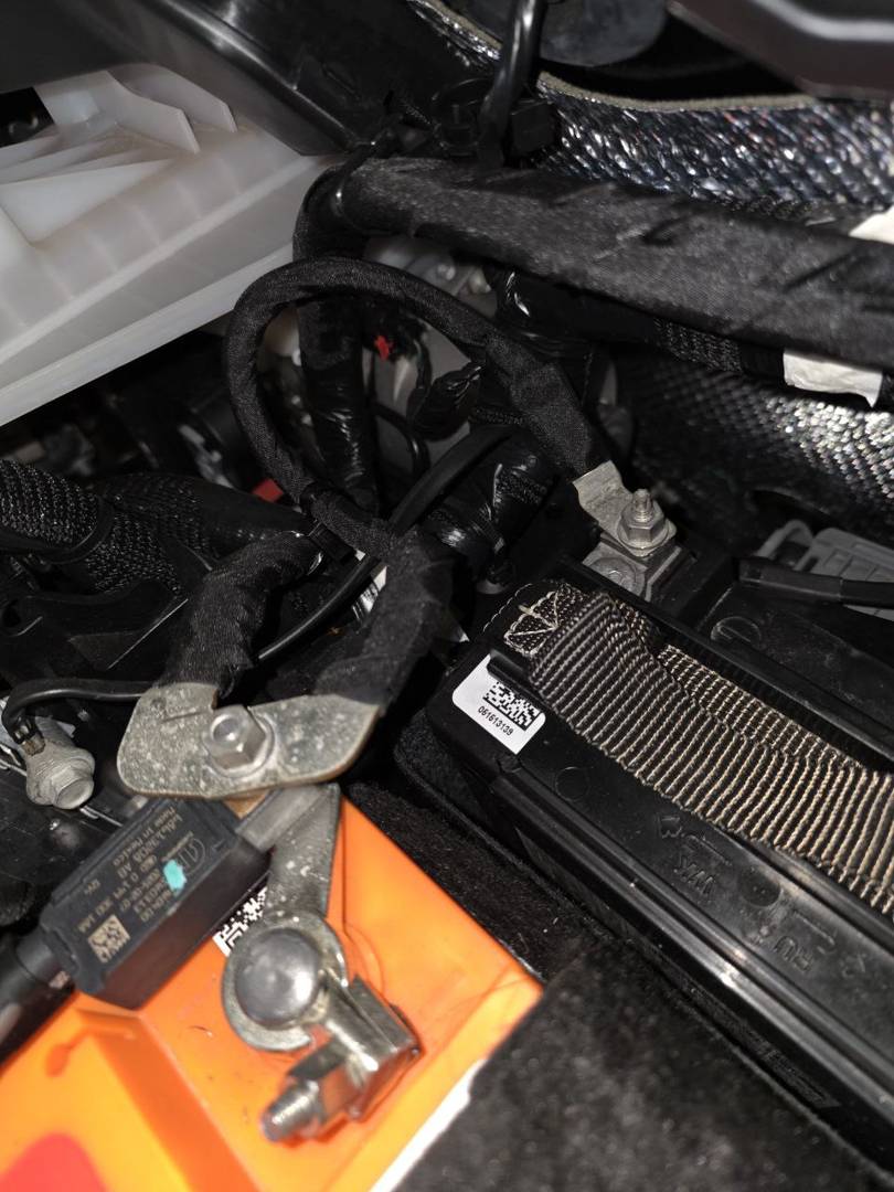

Всех приветствую! Вчера случилось что то непонятное, приехал примерно в 15 часов к дому, в 19 часов мне звонит сигналка и говорит что у вас критически низкий уровень заряда АКБ... странно, выхожу - реально Аккум в слюни разряжен, думал время подошло - реально 4,5 года уже на нем катаюсь... снял, поставил на зарядку - к утру не зарядился ещё на 100% то есть ещё вполне себе жив, пошёл мерить и присел - в состоянии покоя авто потребляет 3,1-3,4 Ампера!!! Предохранители показали что такой аппетит у Mygig... но и его отключив осталось 0,6А все преды перебрал 0,6 А не ушло...
может было что подобное у кого????
0,6 это нормально(наверное) у меня на 2011 0,3-0,4 в состоянии покоя.
А я давай гуглить сразу, вычитал что нормальное потребление в состоянии покоя максимум 0,04 А с сигналкой... если 0,3-0,4 А норма, не буду заморачиваться даже)
Завтра ещё раз посмотрю вечером, чтобы наверняка.
Если не трудно прям огромный + в карму зачтется!))

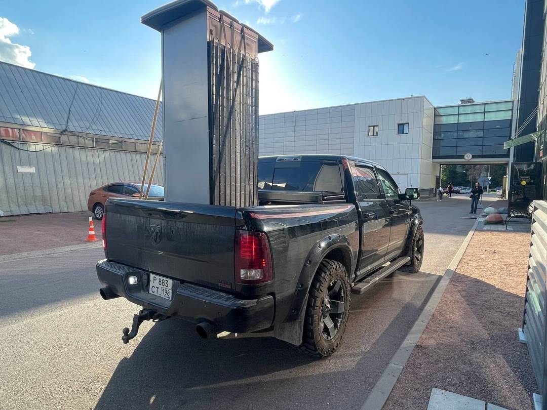

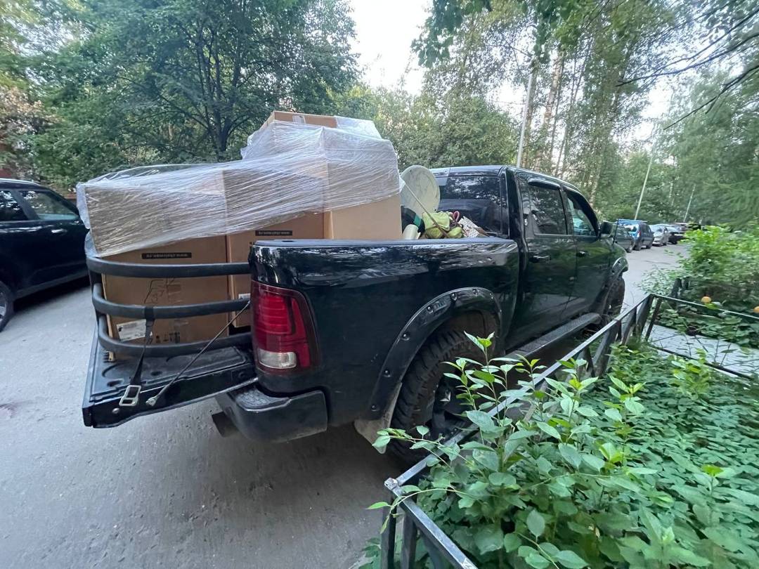

Газ в место крепления запаски ставил... есть минус на дальние поездки приходиться запаску в кузове возить... тогда не остаётся места... поэтому озадачился куда можно ещё баллон пристроить
А и ещё в режиме покоя у всех елозят актуаторы климата ?
14+
Вдоль рамы 2 можно пихнуть
Один справа, другой слева
У меня стоит защита питерская 3 листа... мешать не будет? Не сталкивался?
Не сталкивался. Но я думаю в случае чего и защиту подправить не проблема
