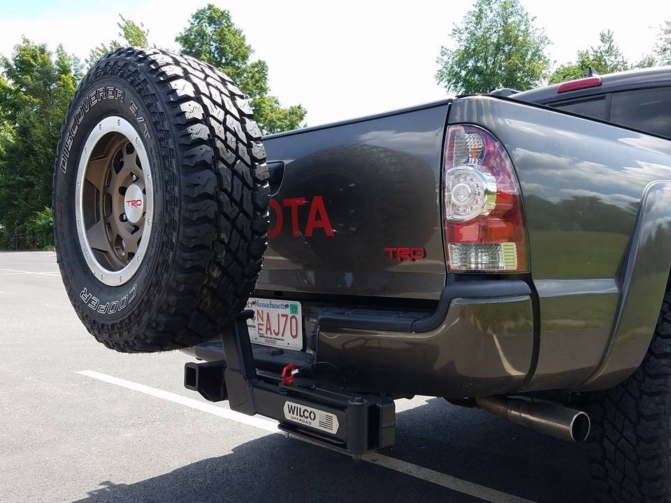

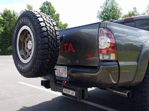

Видел в живую у нас в городе... смотрится отвратно
Ну на дальняке перед кем красоваться-то?) Вам шашечки или ехать?
Да — странно выглядит, но можно самому сделать крепление в квадрат съемное.
Угу... не спорю... но! С парковкой очень не удобно
Можно и поизящней сообразить
Почему
Как раз видно как упрешься
Мне на Паджеро всегда нравилось
На 3-ке
:))) ага особенно в тц:)))
На 4- к сожалению этот парктронит стал дорогой
Это не Паджеро:) это пикап :))) по мне смотрится как 5 колесо

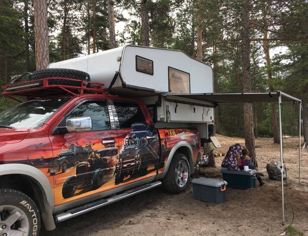

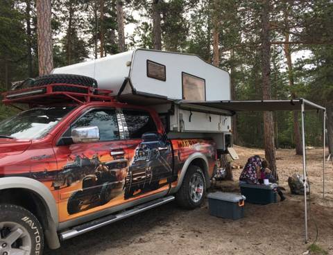

Я планирую себе сделать крепление для рейлингов на кабину. Туда и запаска будет кложиться при необходимости. Хотя мне по душе кронштейн в квадрат
Кунг поставить — будет норм :)

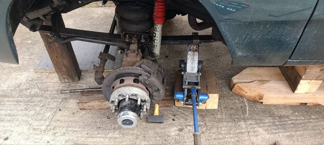

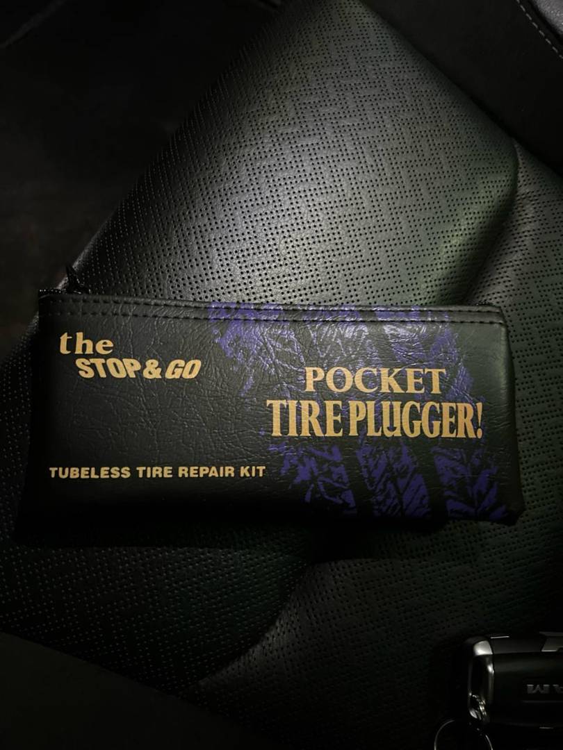

Про запаску, ответьте себе на вопрос «когда вы её доставали последний раз?». Лично я за последние лет 15 (беру не только РАМ) ни разу! Всегда тупо докачивал (один раз правда саморез вкрутил) и до первого шиномонтажа , сейчас их везде полно. Мотался на машинах по всей стране. Вот уж если на КемелТрофи собрались, то наверное надо бросить запасочку в кузов (можно и парочку). А по дорогам общего пользования не больно то и надо. Опять же кто нибудь пробовал домкратить Рам штатным домкратом? Я чёто посмотрел на него .... и опять под сиденье засунул - на асфальте может и получится, а вот на грунтовке мало вероятно. Поэтому кидающим запаску в кузов - кидайте ещё нормальный домкрат тогда....
Я пробовал штатный домкарат на щебенке... Погнул его и купил штоковый масляный
Я лучше с запаской помучаюсь, чем зимой в мороз на дороге буду попрошайничать.
И гбо
Забей вы бессмертные
И газ сломать!)
Да я не исключаю свою вину. Домкрат штатный на 2 т и его должно хватать. Но машина стояла на неустойчивом грунте, а я под колеса ничего не подложил. Вот она катнулась, домкрат и погнулся. Зато всего за 1,5 тыс примерно я теперь спокоен, когда пользуюсь гидравлическим

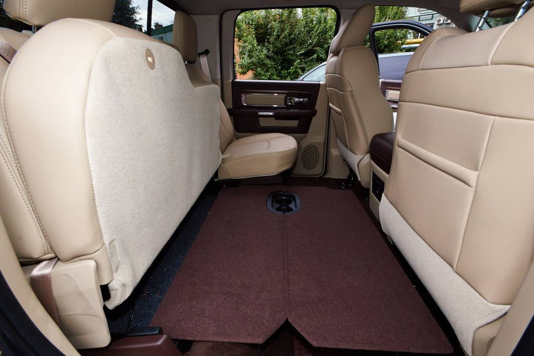

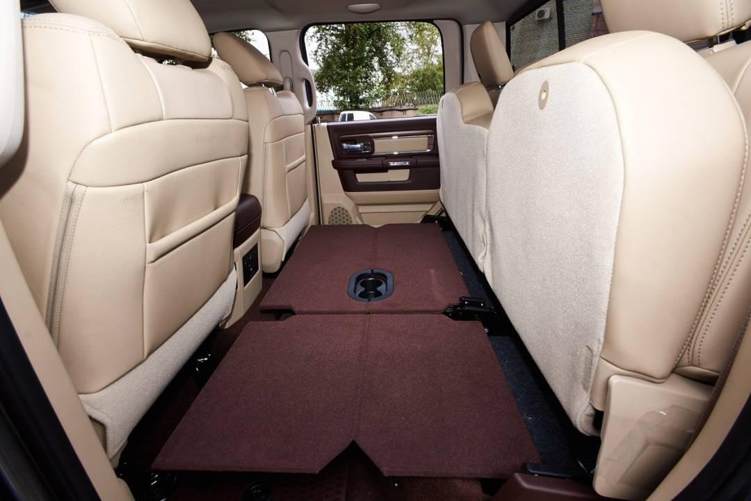

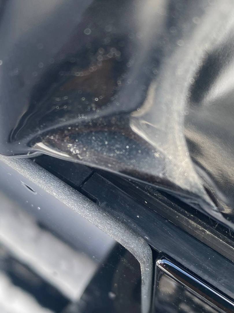

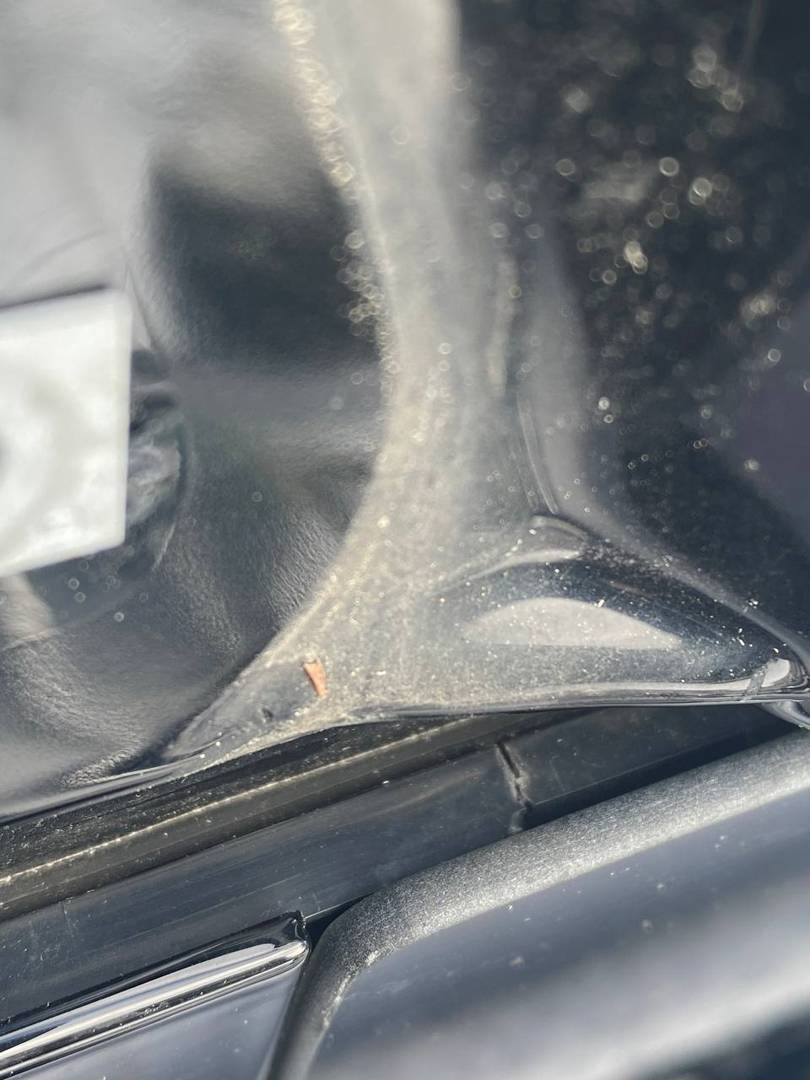

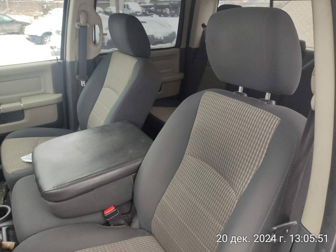

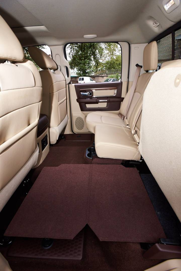

Подскажите, у нас можно сложить задние сидения в сторону водителя? Вроде какие-то дергалки есть, но не получается. Скрипят сидения, когда подняты вертикально. Есть желание, там все заматать.
Вроде, так только... Хотя, может, от года зависит?
Вот в таком положении и скрипят. Надо добраться за них. Видимо ток снимать полностью
На рам боксы ?:)
Ну, я, может, неправильно выразился :)
А сидухи не кожаные? Не может кожа об кожу так скрипеть?
Не, нашёл за серединным подлокотником скобу, кажись она.
Заводской материал на скобе протерся, и метал о метал скрипит, подложил маделин. Вроде не скрипит. Но по говнам хорошим не ездил ещё.
Там 3 обычных скобы(как на дверях) и простой крюк. На 1500 просто от пользования протерлась краска.
Вот, этот крюк и трется об скобу, не понял, как его откинуть :(
Просто подсунул маделин. Временная мера, надо, как-то снять, чтобы заматать скобу качественно.
