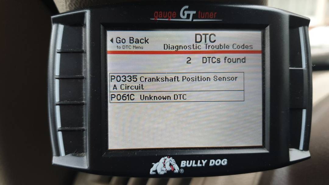

Когда заводишь с ошибкой 0335 троит двигатель, а как сбросил и завёл всё нормально?
ВC Василий Cadlpazzo 12 января 2020, 01:51
Кстати когда bullydog'ом скидывает ошибки они совсем уходят или потом Костя их сможет прочитать?
Где мой карбюратор?!
Без датчиков колена и распреда ни 1 современный двигатель не даст запуска.
Да, совсем уходят

Sergey Sergey Может мозги?
1. Контакт в проводке
2. Гидрики/распред
Ставлю на то, что и Железяка.
На электрическую суть проблемы указывают:
- Усиление во влажную погоду.
- Троение до сброса ошибки (похоже на принудительный аварийный режим с отключением цилиндра)
SS Sergey Sergey 12 января 2020, 02:17
Get 1. Контакт в проводке 2. Гидрики/распред Ставлю на то, что и Железяка. На электрическую суть проблемы указывают: - Усиление во влажную погод…
Я вот не думаю что механика. Скорее куда то влага попадает и что то начинает не дружить. Была бы механическая часть ни хрена бы сбросом ошибки не кончилось. Либо она бы не сбрасывалась.
Causes for this code may include: Defective CKP/CMP sensor Oil contaminated CKP/CMP sensor connector Defective PCM or PCM programming error Open or shorted circuit or connectors in the CAN harness Insufficient control module ground Open or shorted circuits between the CKP/CMP sensor/s and the PCM
Read more at: https://www.obd-codes.com/p061c
Copyright OBD-Codes.com

"Even to the most experienced and well-equipped professional technician, diagnosing a code P061C can prove to be quite a challenge."
Эта ошибка, говорят, может быть вызвана настолько разнообразными факторами, что способна поставить в тупик даже опытного диагноста с лучшим оборудованием.
"Insufficient control module ground" – вот это надо проверять. Плохой минус у PCM.
