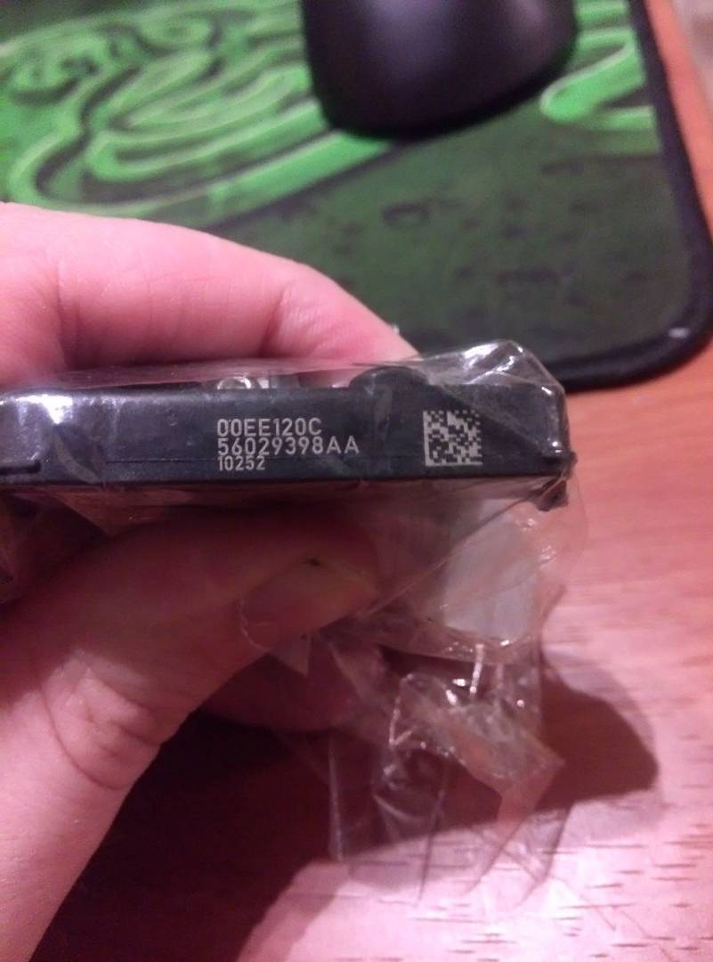

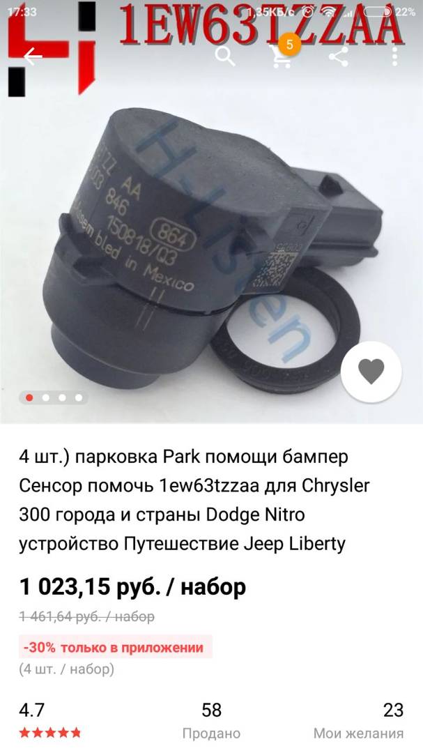

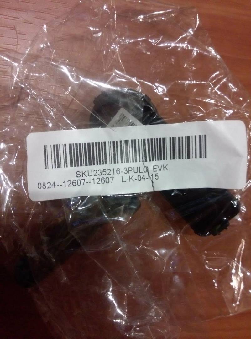

Воткнул новый датчик давления в колесе, второй день езжу а все равно прочерк. Тут писали что некоторые надо прописывать. Можно поподробнее об этом?
КД Константин Даду 16 апреля 2018, 09:19
ID датчика сфоткали перед установкой, надеюсь?
КД Константин Даду 16 апреля 2018, 09:24
Что это за лажа? Пакетик с ярлыком сфоткайте тоже.
КД Константин Даду 16 апреля 2018, 09:28
Да, это подделка. Шансов мало на успех. Какой город?
КД Константин Даду 16 апреля 2018, 09:42
Он пропишет вручную, если надо. Но, боюсь Вам это не поможет.
