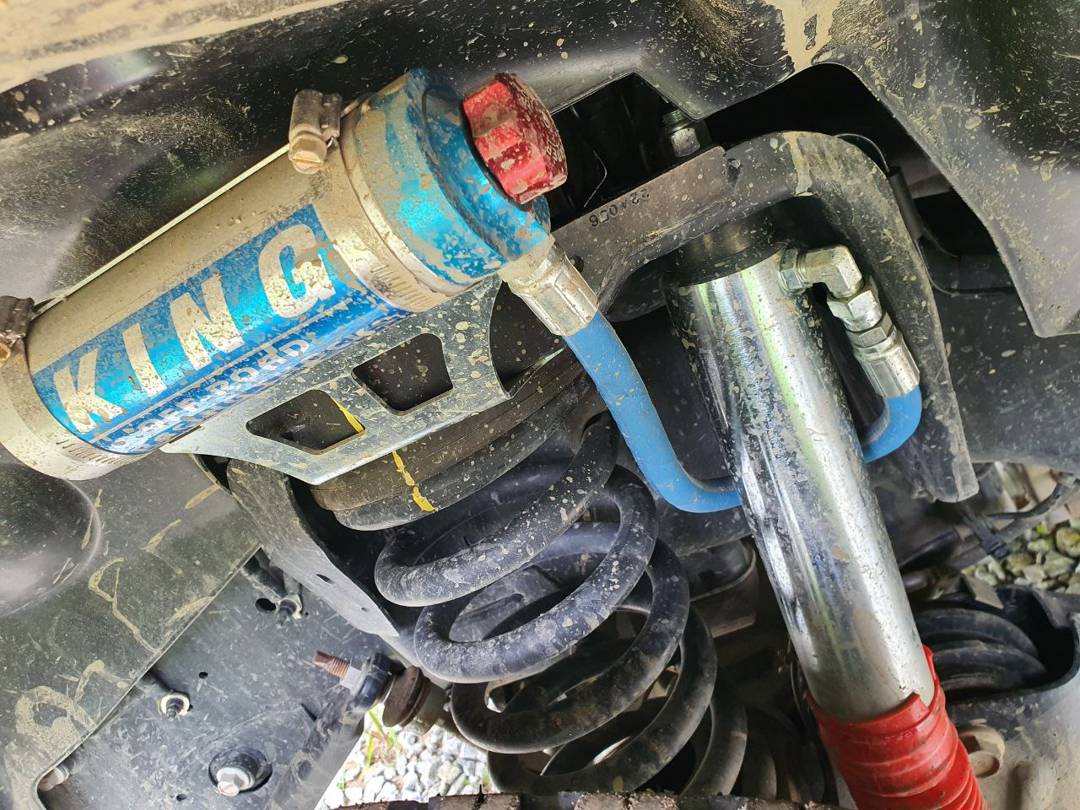

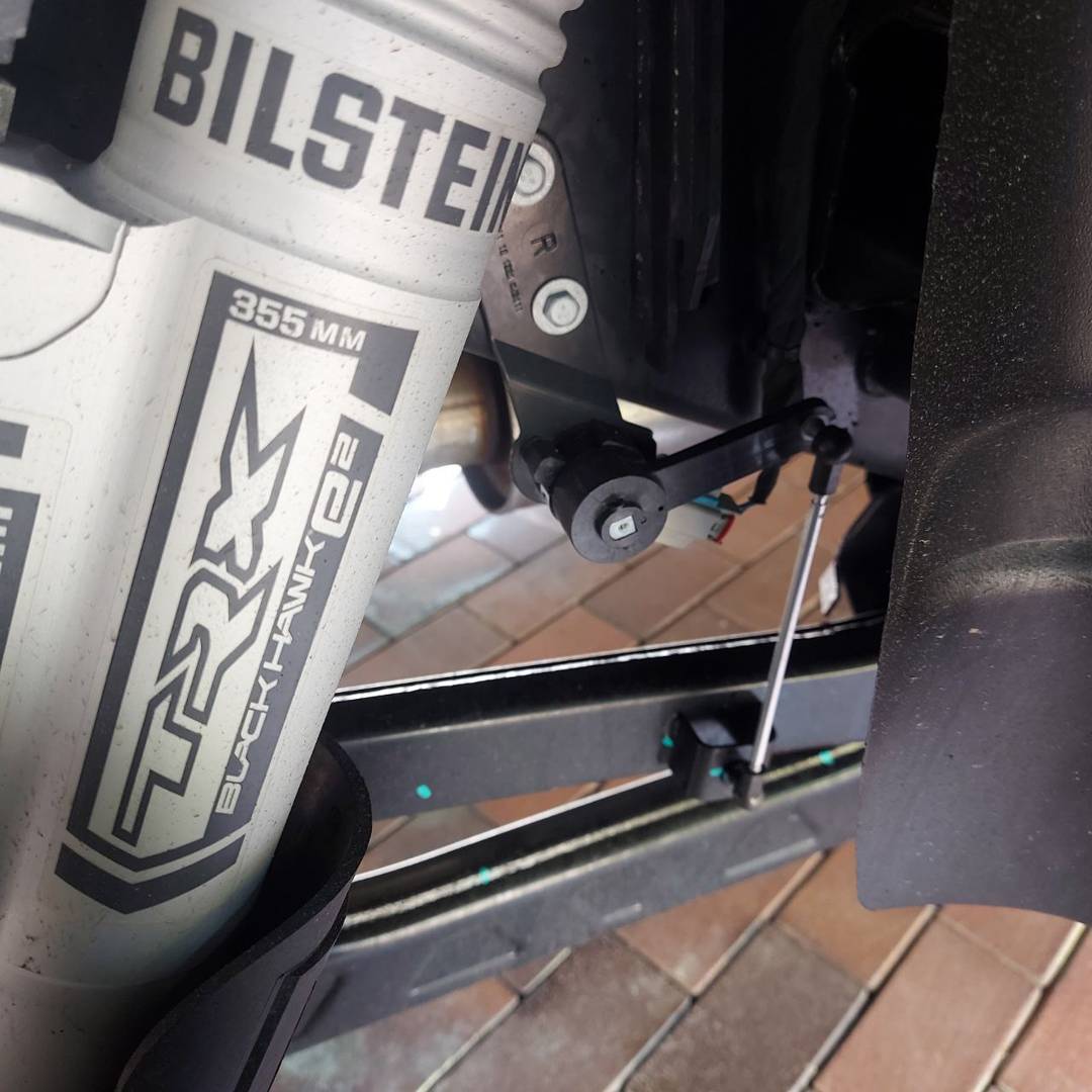

Нивоматы- это тип амортизаторов с автоматическим поддержанием дорожного просвета
Хм, спасибо. Погуглю про нивоматы
Погуглил.... Почему-то в основном информация по нивоматам в основном касается вольво и van-ов...

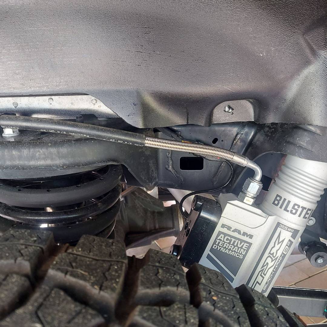

Что же ты такое, чудо в моей задней подвеске?!)
Интересно же, КАК она это делает!))
она это точно делает?
Нет. Я вечерами в нём пью пиво и музыку слушаю. Ну и смотрю, любуюсь )

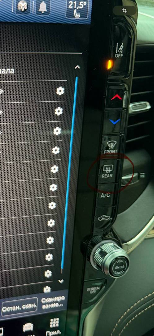

Господа. А сталкивался ли кто с проблемой в работе жопогрея?
А то он то работает, то нет.
При автозапуске может включиться, а может и не включиться. Нажимаю на кнопку, она горит секунду или две и отключается

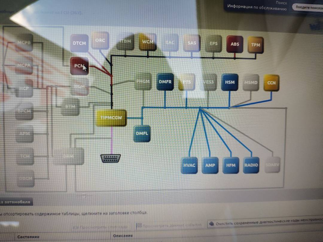

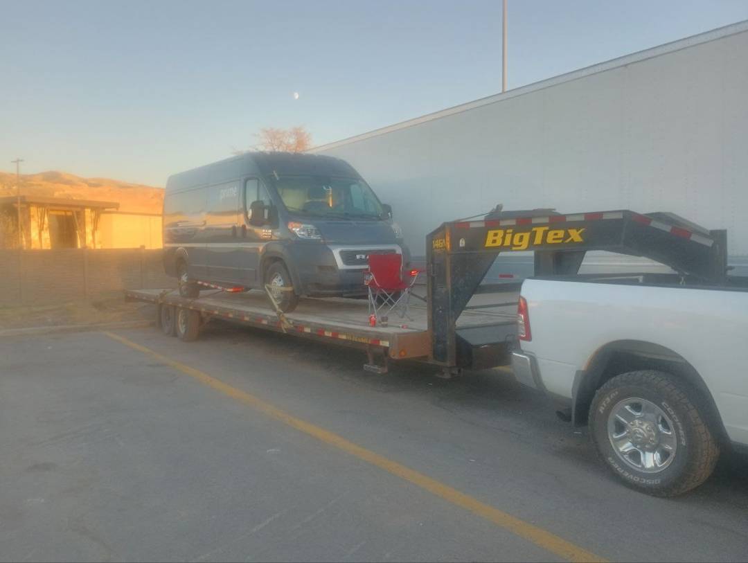

Был Владимир с компом, подтвердили что Рам ослеп))) не видит блоки двигла и абс и ещё что-то)
Решают вопрос куда меня пристроить, очередь до нового года)
Держу пальцы крестиком)

Лопатить проводку начнем. PCM не видит
