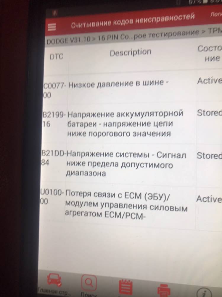

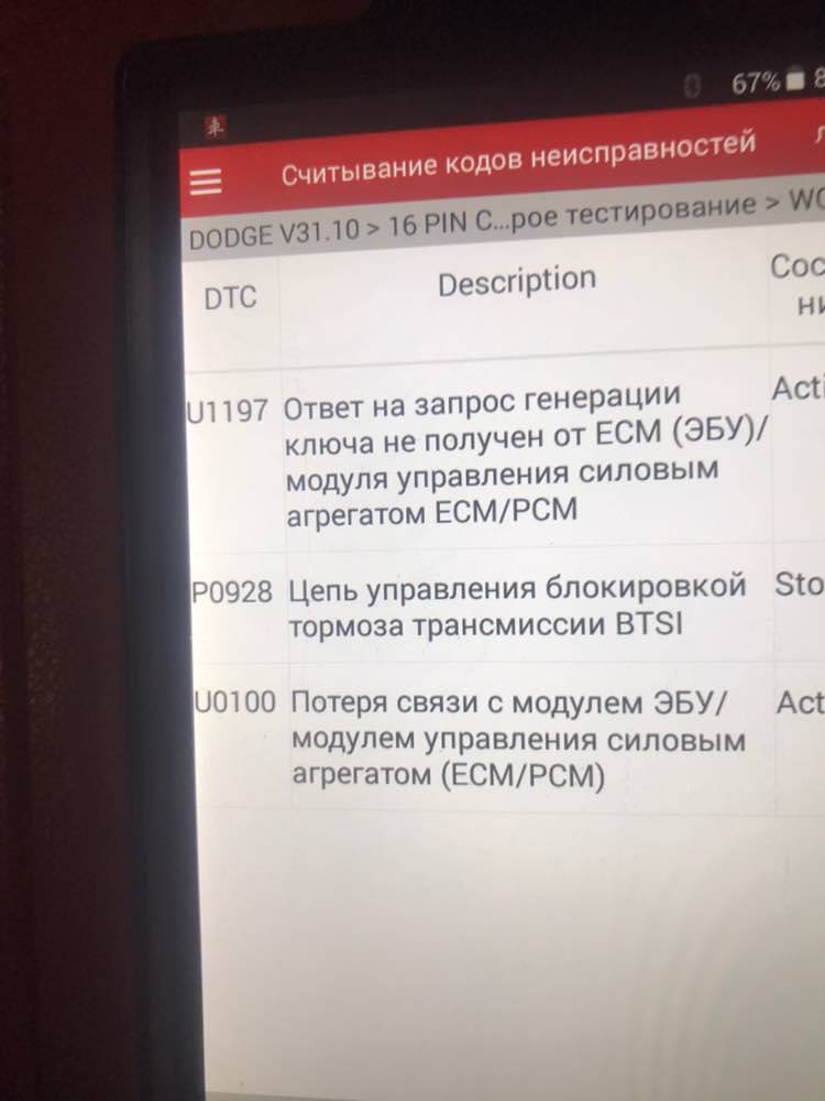

если сдох приёмник сигналов от датчиков давления - точно не заведётся, наверняка есть ещё такие блоки без которых хрен заведёшь

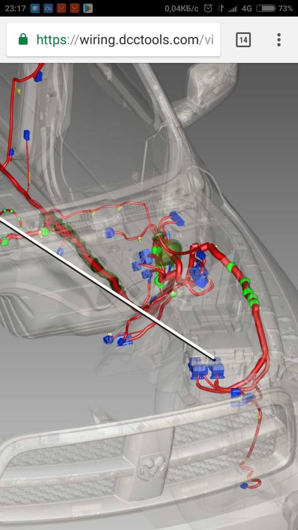

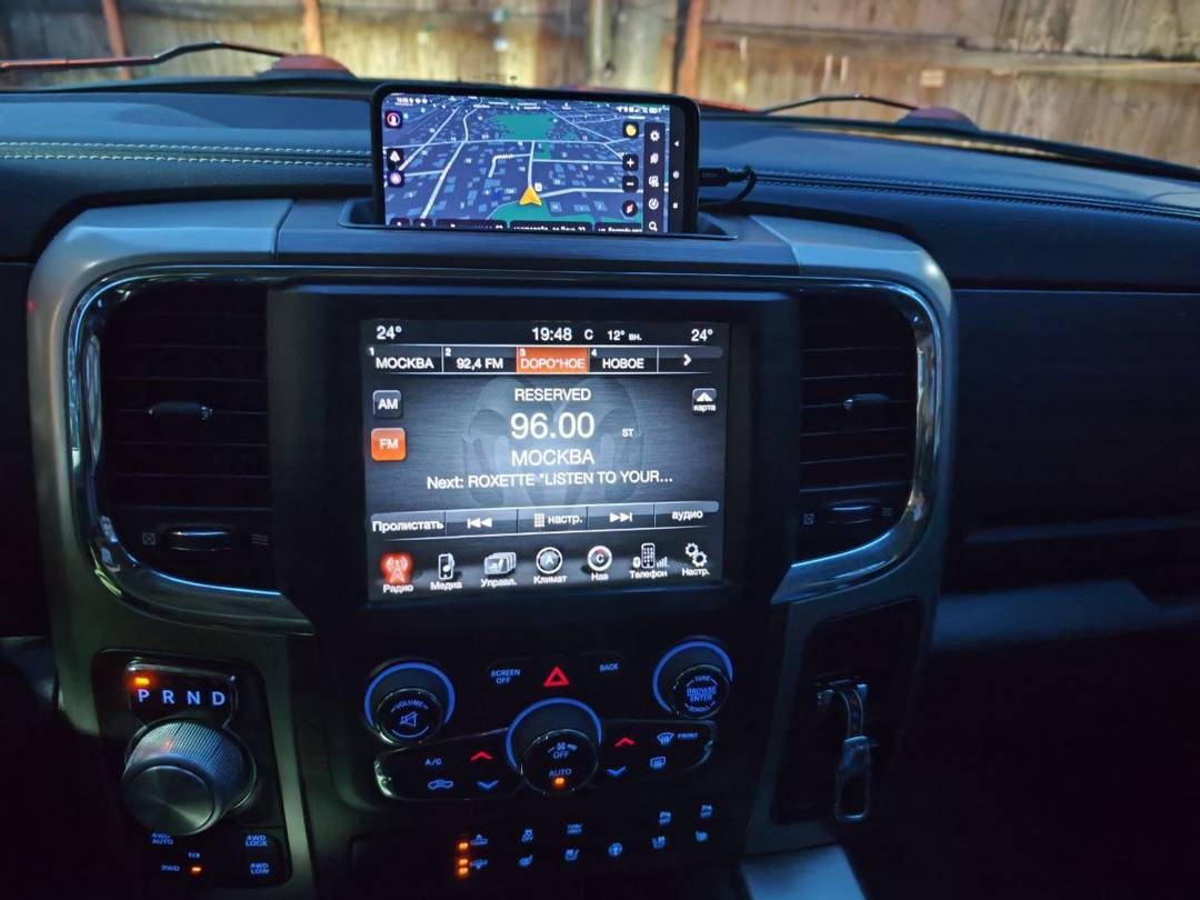

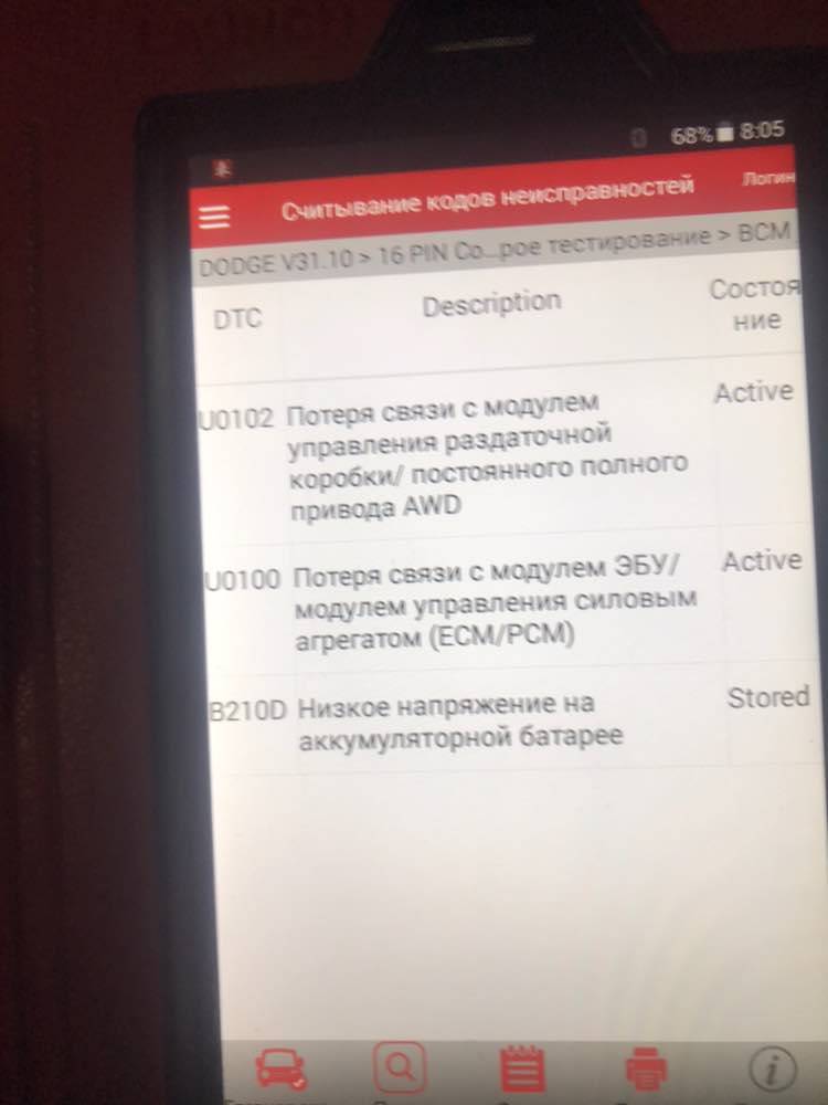

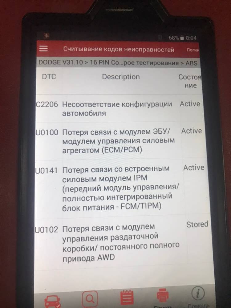

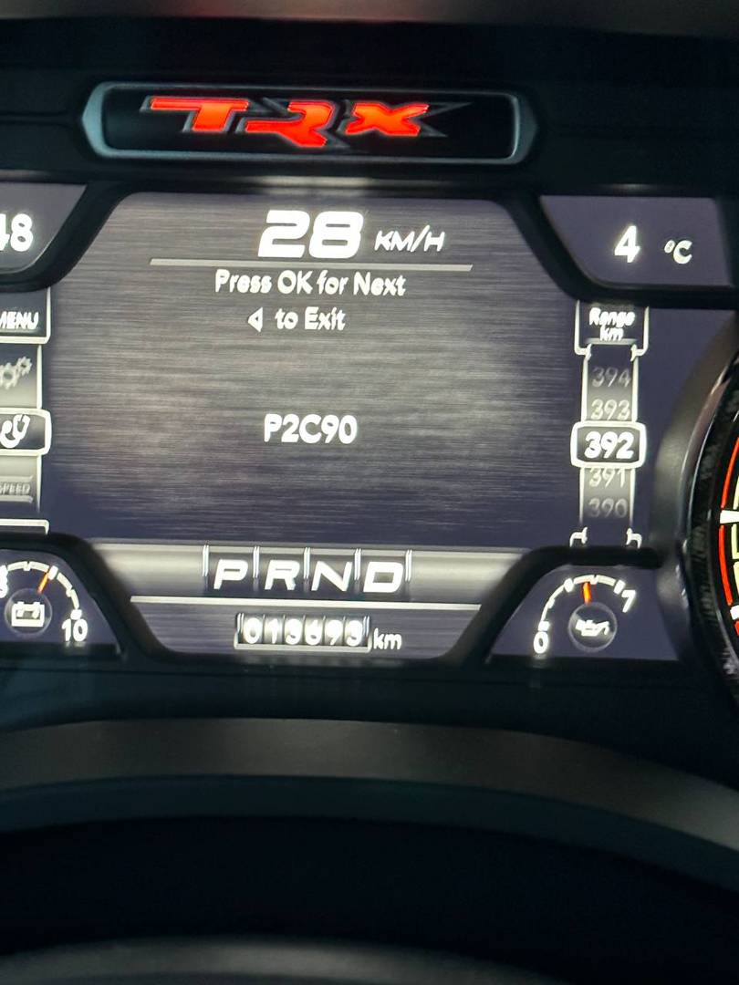

Кстати а у меня на приборке не подсвечены P R N D пересматривал видео и фото
А Алексей 19 октября 2018, 06:29

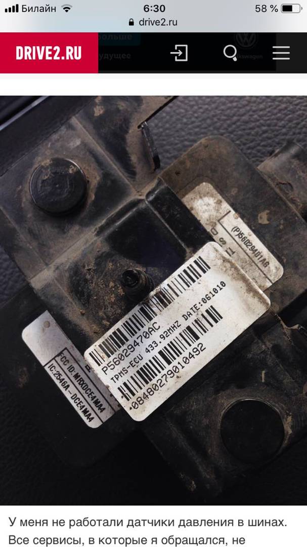

Подскажите ещё вопрос где находится сам модуль датчиков этих давления искал на схему и не понял все равно где он(
ЛО Леонид Одноименный 19 октября 2018, 06:54
Вообщем мануал так и не работает у меня((( тпмс стоит перед передним левым колесом за бампером
А Алексей 19 октября 2018, 07:00
Вчера ещё обратил внимание что он оба задних вообще давление не показывает, сегодня с них и начнём,
А Алексей 19 октября 2018, 07:01
Но я так понимаю по симптомам не могла голова сгореть
А Алексей 19 октября 2018, 07:02
Как он тогда видит что у меня лампочка в салоне перегорела)))
А Алексей 19 октября 2018, 08:23

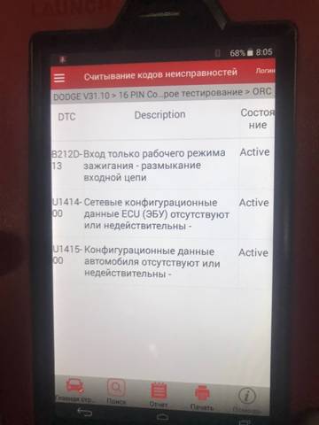

Сканер видит вин поэтому незнаю почему может номера ошибок не правильные показывать

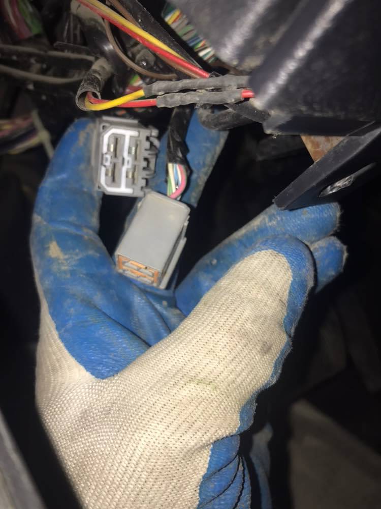

Внизу возле ручника висят 2 фишки пустых что это может быть?
Ну это body control module вроде. Блок раздатки в ногах переднего пассажира. Про bcm конечно не уверен.
ЛО Леонид Одноименный 19 октября 2018, 10:32
Вообщем чё я думал не подтвердилось переустановил мануал на старый ноут с Виндоус 7. Посмотрел схемы. Где точно расположены разъемы? Есть ли модуль управления тормозами прицепа? Или там бардачок? Он чуть выше снятия паркинга. И банально конечно но может в акуме дело? Пускозарядника нету?
А Алексей 19 октября 2018, 10:43
Вообщем нужно всю цепь бортовую трусить и искать нерабочий блок
