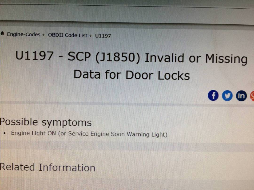

В стандартной обд схеме это ошибка дверных замков.

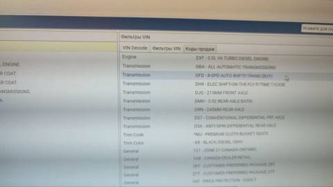

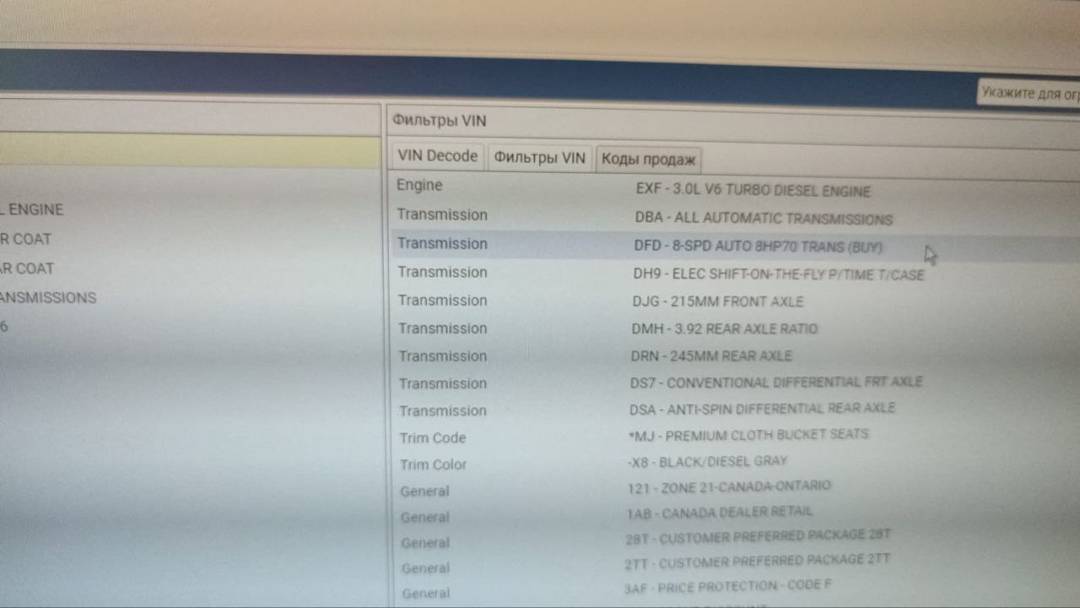

Так посмотрите сканером то, читается ли ключ.
У меня машина далеко, кто 100% помнит посмотрите в видео.
Всмысле когда он блочит по другому должен себя вести
Когда не видит ключ, зажигание даже не включается. Не посмотрел видео сразу
Ошибка не та считалась.

Попробуйте другой тип авто выбрать в настройках сканера.

Сканер показывает что типа ни двигателя ни коробки нет)
Тобишь как бы машина их не видит
