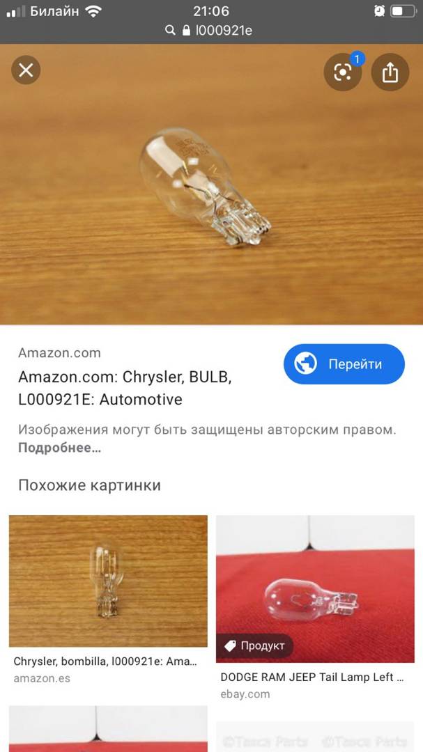

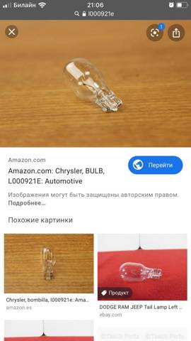

Спасибо. Завтра попробую. Какой там цоколь?
О, а это тема. Я кое-как нашел лампу))
Кое какой цоколь там не помнишь?)
Я нашел в первом попавшемся автомагазине...
Москуа
Лучше снять плафон и глянуть. Я менял, но не помню так, чтобы наверняка. Там дел на 5 минут без преувеличения
2 винта
Лучше бы искал, как ты, чем Масскуа)
Там номер есть
Я себе такую ставил в стоп
Снял. Там одна спираль. Тормоз наверное. У тебя габарит сверху стоит?
А, тормоз как раз, ты прав! Я из подсветки кузова одну в стоп переставил просто и все)
