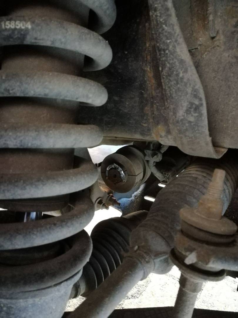

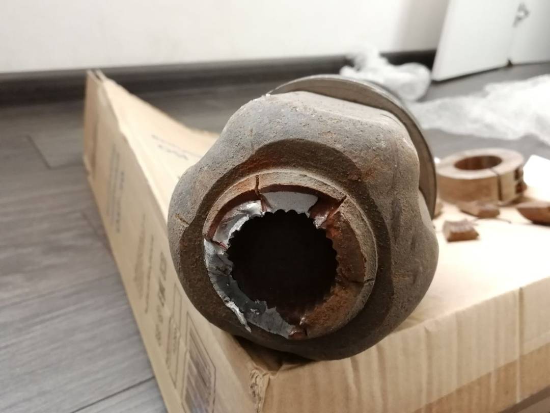

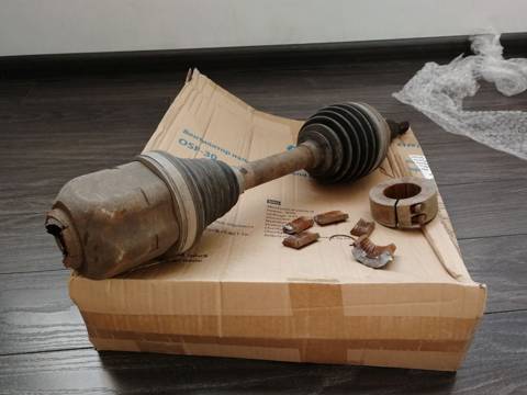

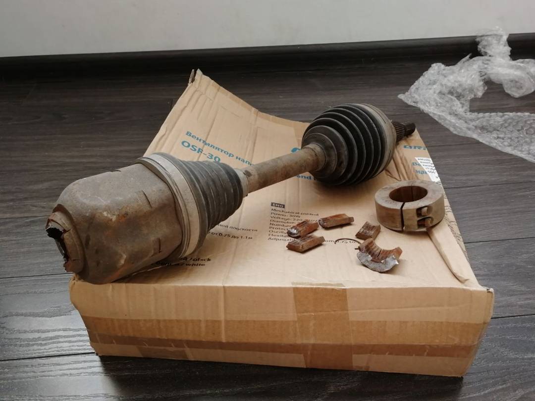

А почему бы не заварить?) Я поменял один раз, через 10тыс.км новые опять болтаются, психанул и заварил к херам!) Мой кореш кстати на 13г сделал также еще в 14г😂
Причем менял гранаты вместе с валами

Валы оригинал, только толку нет этого

Строго таблетки на низ, единственное верное решение и навсегда
Гранату пропиливаешь на неё таблетку и затягиваешь раз и навсегда
Думал об этом, но заварить было проще)

"раз и навсегда" 😂
Чтозагаааффнооптвоюметь???? Первый раз такое вижу апще😂
Чесслово
Уже человек пять так влетели, если чо. Физику не нае… шь

Лех, я же не шарю. Ты же спец по металлам и сопромату. А пять человек это тоьько те, кто ко сне оьратились
Надо тебе рекламу давать, мол, правильно затяну ваши распиленные гранаты
Болт жосще шпильки Лёха знает
Смотрю и пропилов на груще чёт многовато, у меня 3 всего было, ну от того и вероятность сломать меньше видать была. Просто я лютые нашрузки давал и никаких проблем, до сих пор новый хозя мпшину юзант, причем по говнам в основном и никаких проблем ааапще
Граната из силумина
Нормальная каленая лопнуть должна
Из говнолина, йопт
Она и лопается
Зависит от натяга и нагрузки
