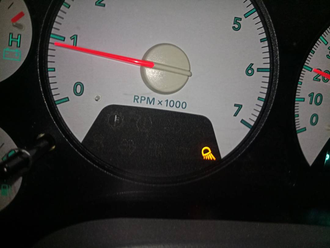

Подскажите новобранцу

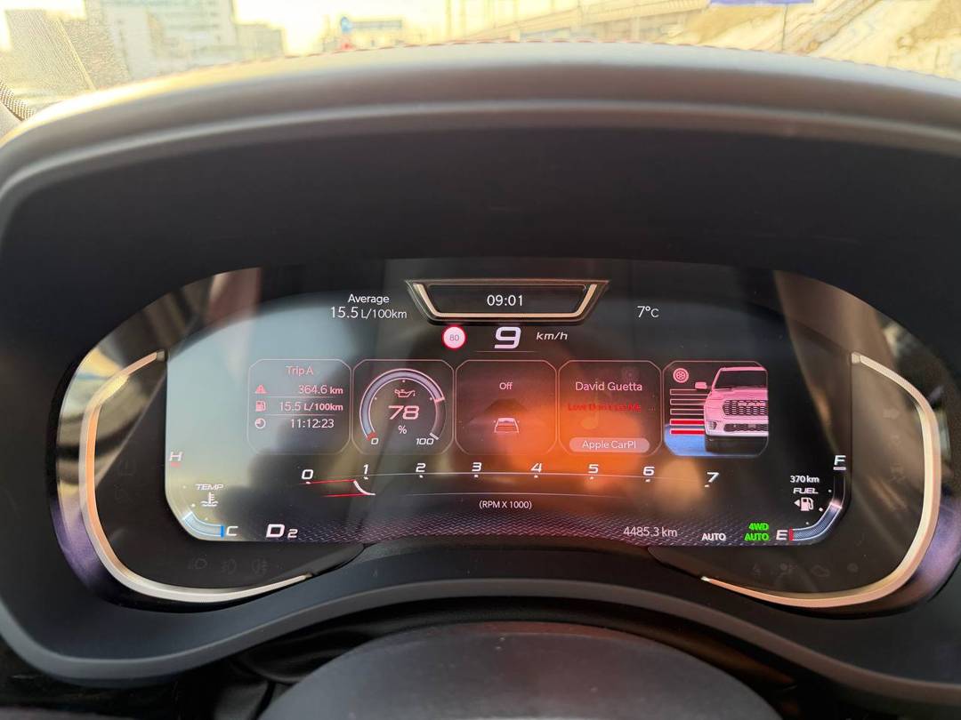

Что за значёк вышел
Реактивная тяга
Кнопочка Cargo с лева должна отключить. У меня так горит когда габариты работают.
Выключил ) благодарю 🤘
Не за что😉😉😉
