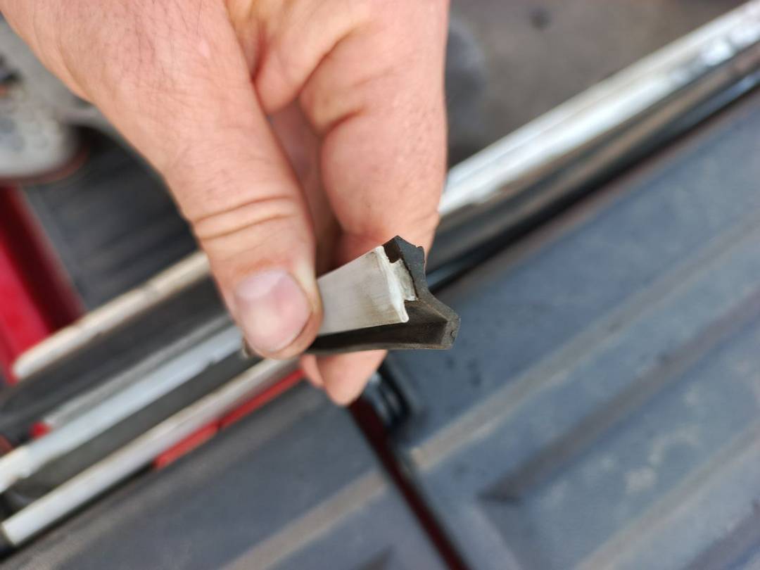

Он просто забыл запчасти нарисовать)))
Может и себе закажешь?))))
Заодно)
Заодно)
Не у меня вроде не стареют)

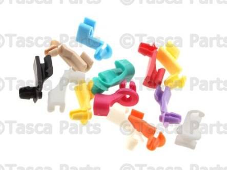

Дверные идут набором, на все дверные замки сразу.
Разноцветные))
Серёг бери набор будешь менять под цвет настроения

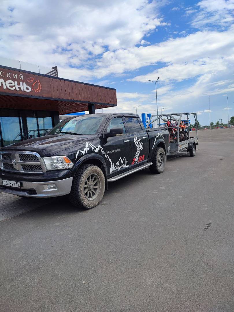

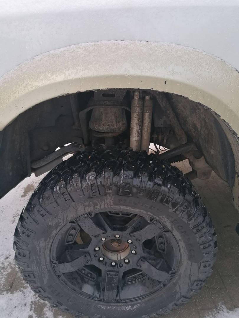

Всем, доброго дня!
Нужна помощь с информацией:
Буду менять на Рэм 1500 11 года передние амморты на бильстайн 5100.
И не знаю какую высоту лифта выбрать, т.к. машина уже поднята, не известными аммортами.
Может кто сказать или померять, высоту до ступицы или до арки передней, на штатных аммортах и штатной резине, или высоту на бильштайнах, с конкретной ризалита установки лифта?
насколько я помню, у передних 5100 есть вариант с регулировкой
отличаются буквой в конце
Которые с преднастроенным лифтом, правильно?
именно
ну, там лифт регулируется
Конкретно мои В8 5100
Да, так
Но у меня нет изначального значения к которому прибавлять лифт. А собирать-разбирать несколько раз нет желания.
Когда снимешь стойку можно прикинуть на каком расстоянии чашка стоит нижняя от опоры нижней. И выставить также чашку на бильштайн.
На форуме одна из последних тем про скрип на одну сторону выложил видео как менять. Регулировка там по рискам стопорным кольцом идёт. Самая верхняя риска + 2,5 дюйма к стоку
Добрый день. Переставляете чашку под прудину на предпоследнее кольцо на бильштайне, это будет лифт примерно +2"

Я знаю как его установить и какой лифт на каждой из рисок.
Вопрос в другом, машина уже лифтованная пришла, но лифт излишен, трясёт морду при разгоне на 4х4.
Установкой 5100 серии, хочу опустить немного морду. И если представить уравнением, то неизвестно базовое значение высоты.
Базовая высота до арки + лифт 2,5’’= ?

Посмотри что сзади стоит, возможно проставки по пружинами, замерь их и от этого отталкиваться
Сзади кони + проставки

Вот проставки и замерь. Пружины скорее всего родные
Рулетки нет
Не уверен, в автопрофите не идентифицировали родные или нет
Через пол часа попробую до арки померить
Ну логично же, если не родные, то ставили бы сразу под лифт без проставок
Бильштайн на низшей считай сток

На неизвестных амортах есть какие то знаки опознавательные?)

Там жесть, вилка от родных приварена к другим аммортам
Тоже так думал, но нет, именно из за критического угла работы шрусов
по 12500 каждый
тут возможная проблема, переставится ли чашка под пружину с этих амортов на бильштайн
