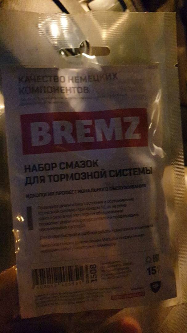

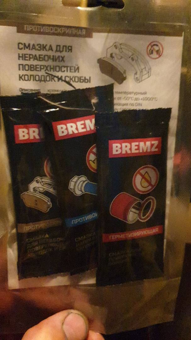

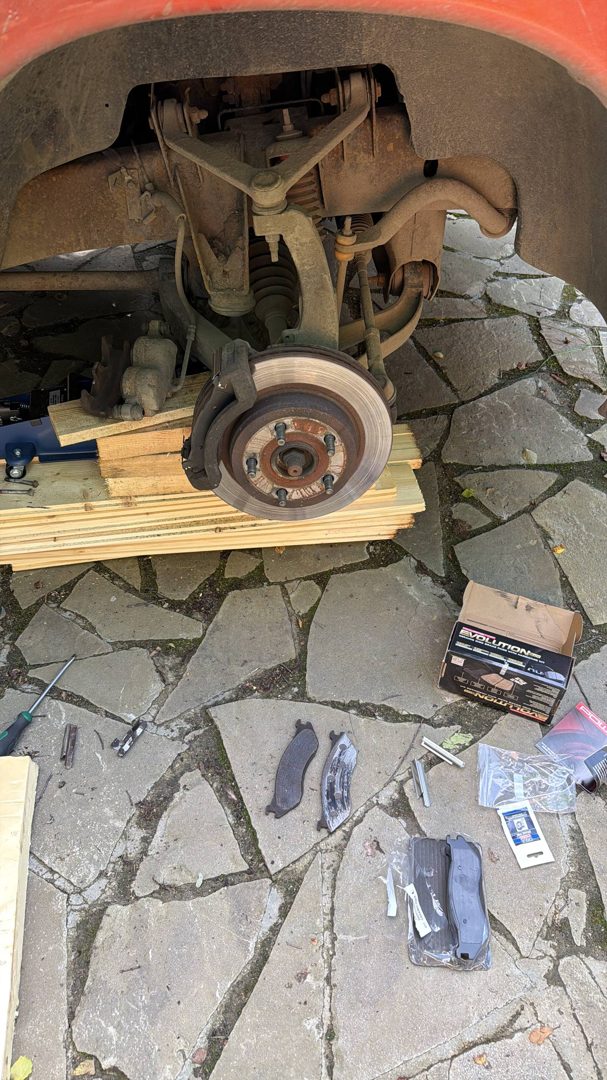

Все оказалось не так просто. Хрени, которая потом разъедает пыльники и закисает на направляющих - реально в каждом магазине. А хорошей смазки не купить, только под заказ:
Для поршня ate 03.9902-0511.2
Для направляющих и пыльников TRW PFG 110
Антискрип ate 03.9902-1001.2
Strogo не путать местами. Хотя trw можно смазывать и поршни, она универсальная. Но ате если спутать, направляющие клинит легко.

Раз в год, параноик правда из-за путешествий признаюсь,. Меняю всегда и поршни и направляюшие с резинками, с ними лубрикант идёт комплектом у mopar, но всегда с собой есть комплект смазок которые проверены и работают, недорогие и правда хороши, продаются много где, ща схожу фото сделаю, они в тачке, 5мин
