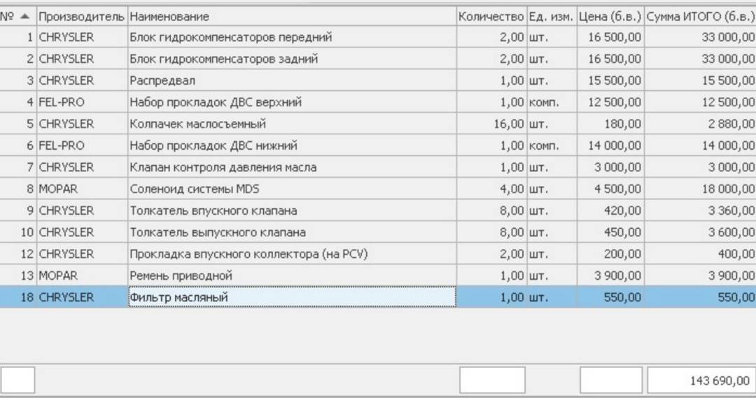

Есди влетать то на замену с всеми делами около 150к

Hemi ticking hemi chirping, гидрокомпенсаторы hemi повбивай в поиске форума. Но когда так люто стучат возможно и бздец, а значит минус 150к
Масло предыдущий хозя редко мееял и видать на говне ездил, наиболее частая причина. Тупо экономия или распиздяйство как правило
К спецам смысла ехать нет, так может щёлкать годами. Их можно только поменять. Как однажды утром начнут тарахтеть, что с машиной рядом стыдно стоять. Тогда под замену. Сейчас собирай 150 штук.
