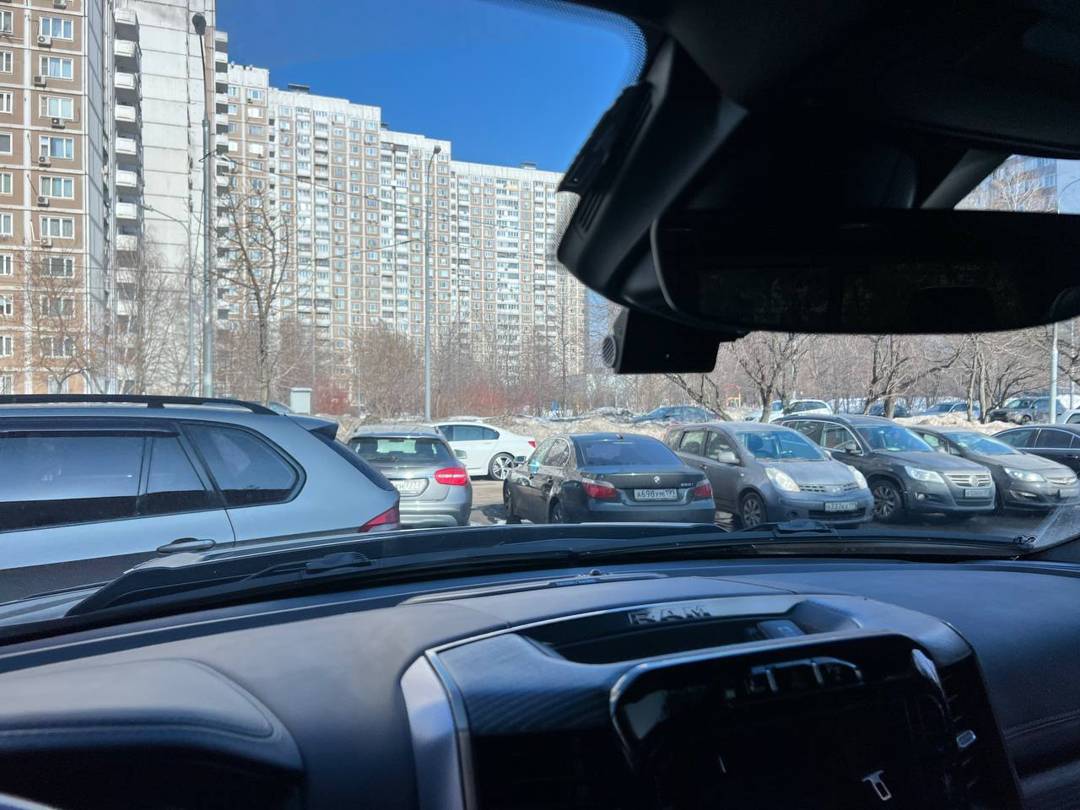

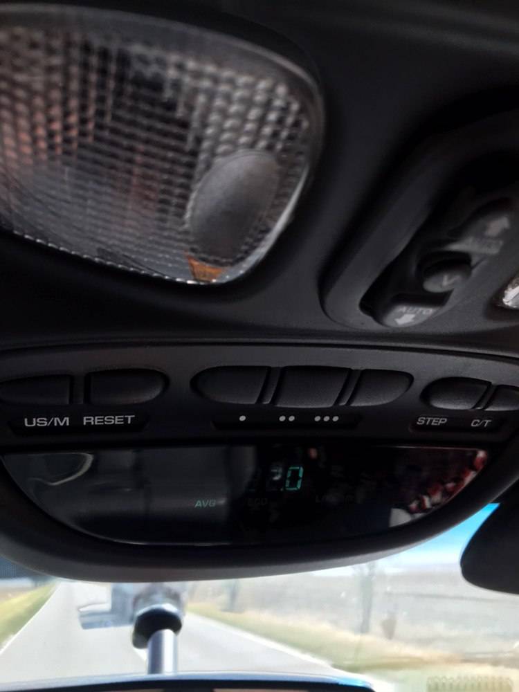

Подскажите эти средние кнопки с точками
Что это
управление воротами, если я не ошибаюсь. Но есесно американскких частотных стандартов
Офигеть
А кнопки за рулем?
Музыка и радио
Кстати на счет ворот, из двух ворот, одни записались в додж. Так что у нас тоже юзают эту частоту
А как писать?
Что и как нажимать?
ага, у меня вообще прикол, ни домашние, ни у офиса не записались, а вот на объекте заказчика, с первого раза)))))
Зажать кнопку, пока не появится надпись трансмишион. Дальше с полуметра зажать свой брелок. Должна появится надпись о записи.
На форуме есть тема с фотками.
Какую из трех кнопок зажать?
Или пофиг?
Любую это 3 кнопки для 3х ворот
Но это на 4ген, у нас на электронном экране все надписи. Хз как на 3ген. Лучше форум глянуть.
У америкосов 315 МГц, у нас 433 МГц.
Нужно поменять приемника, ибо перелатчика анриал
Либо поставить параллельно блок на 433 МГц, исполнителтный. У кетайцев их полно
в ворота?
Да
в двух словах, что за блок и как его искать?
Я ставил в прошлой конторе в цехе. Все раьотало отлично на обоих часиотах
У меня то работает то нет) через раз открывается
Помехи?
При чем издалека всегда почти открывается
С близи через раз
Либо говноблок
Китайское говно ))
Они этим славятся
Есть хорошие, но дешевые все говно
На даче продешевил значит председатель
Бабло на карман )))
Типа вот такого
Этот универсальный
Спасибо!
