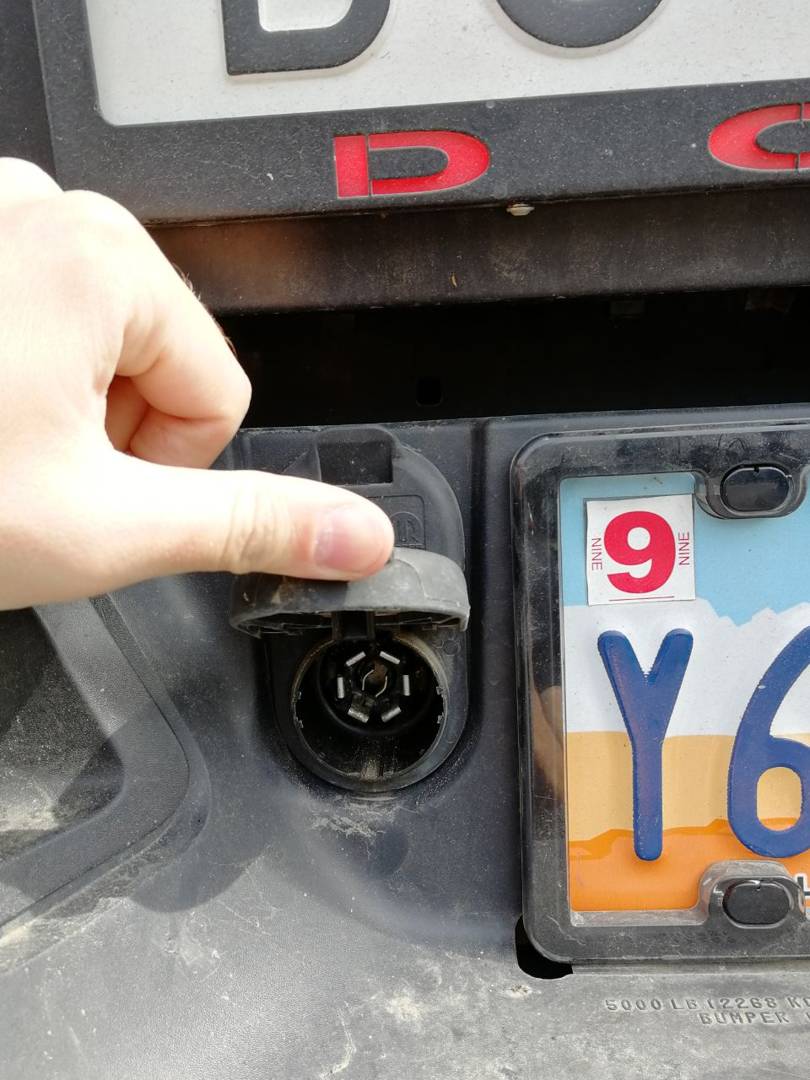

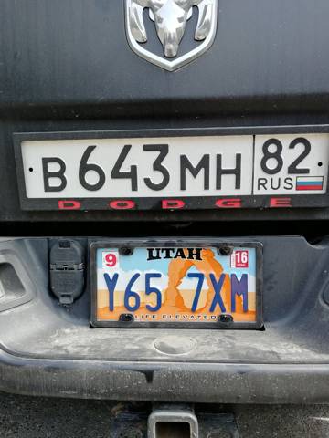

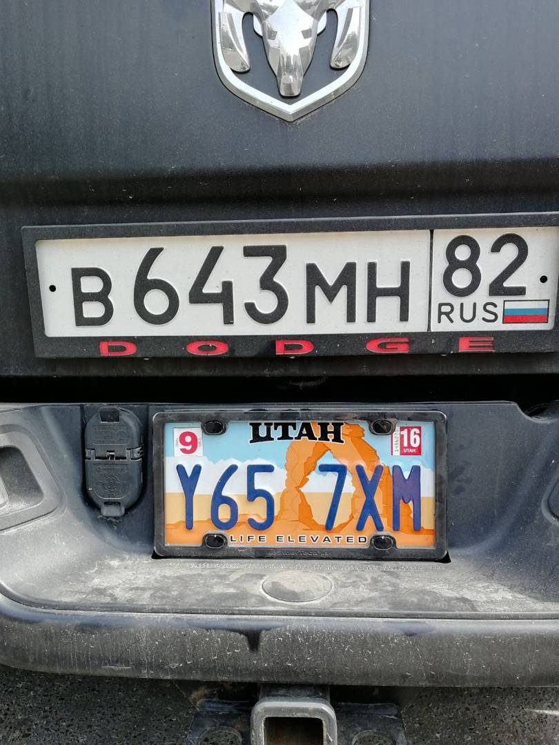

Значит, надо ставить американские стопы на прицеп)
Тоесть вытащить ее из-за бампера, и подсоединять через переходник напрямую?
Дело в том, что прицеп российский

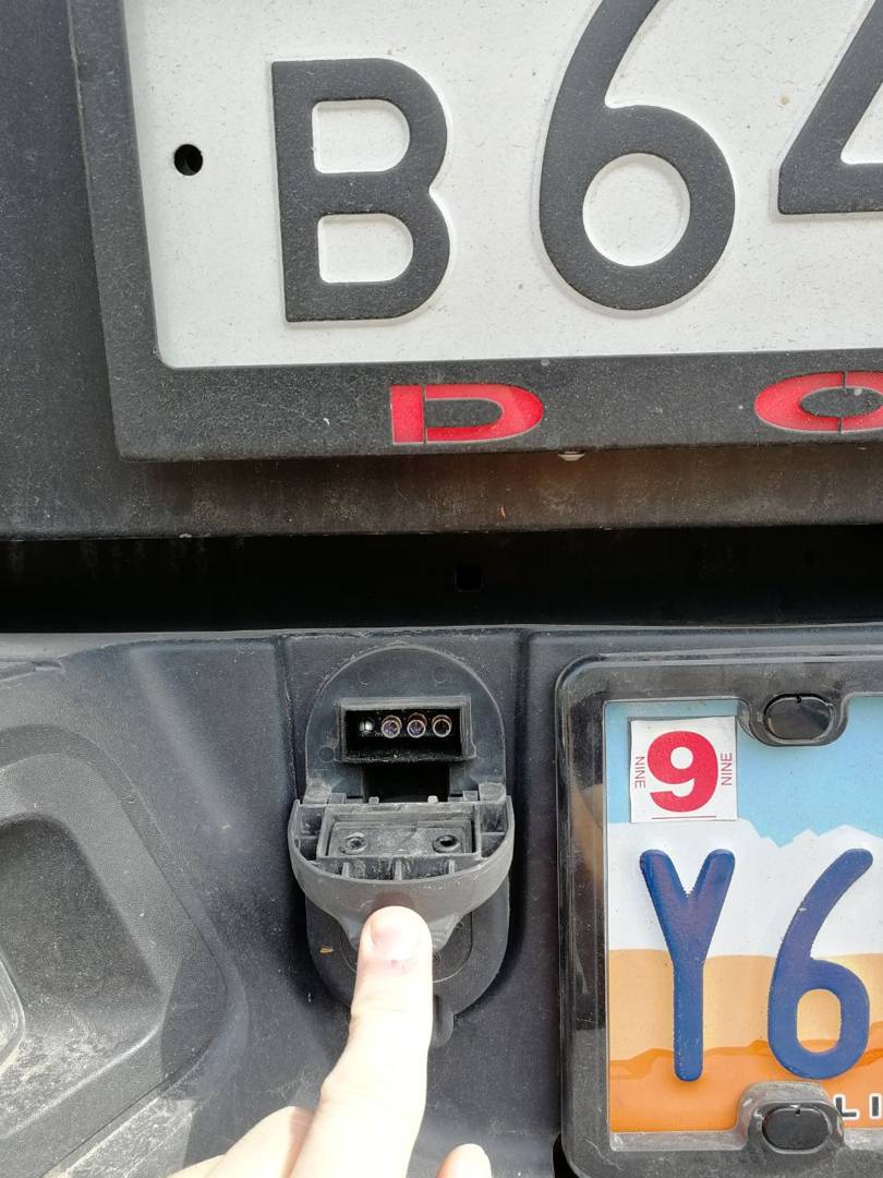

Там есть 4х контактный и 7ми контактный разъём. Потыкай лампой или цешкой. Основные сигналы всё равно будут.
Она не за бампером
Смотря откуда смотреть 😏
Нашёл только переходник на авито за 8 тыр.
Который сигнал преобразовывает
Вангую что Анатолич за 3ху спаяет
Фишка в том что нужен преобразователь, так как с каждого пина идёт два сигнала
Да, я понял, у меня так же)))
Так вот тут же всё показано)
Нужен переходник)
Возможно, за восемь тысяч))
Вопрос в том как подключить
Дохера если честно)))
Ты хочешь самопал сделать?
Нет, я хочу выяснить - этот вариант единственное решение?
Мб кто то сталкивался с подобной проблемой(вопросом) ранее, и нашёл иной вариант решения
Ну только если корячить преобразователь, всё как ты и сказал. Если шаришь, можно самому спаять
Есть специальные сплиттеры, в гугле «сплиттер для прицепа»
Так то там фигня делов. Логика простая, собирается на релюхах..
Варианта два: паять преобразователь или тянуть провода с морды и центрального стопа (либо отключать сканером стопы на жопе и вче равно тянуть с кабины).
С преобращователем толтко косяк булет: аварийкой моргать будут и стопы и поворотники
Интересный вариант, сейчас покумекаем попробуем
Листочек и карандаш в помощь 😁
Про сплиттеры почитаю, спасибо.
Уже😅
Решение банальное - под бампером есть разъём на штатную розетку, отсоединяешь, находишь всю распиновку что где, тупо надрезаешь проводки и выводишь от них на русскую розетку. На прицепе в стопы вкорячиваешь двухконтактный патрон под двухконтактную лампу, а жёлтые поворотники заклеиваешь наклейками отражателями. И вуаля американский прицеп😄👍.
Всё переходники ..овно, работают не долго - проверено на своём авто с прицепом!
Это всё для пионера-маньяка-любителя...😄
Не, я на обоиз в первую очередб переделывал задниюю подсветку под европейскую
Далее уже прлще

Распиновка есть на крышках, закрывающих входы под фаркоп не бампере, щас посмотрел!
А вот про двухконтактные патроны - это уже сложнее. Серфю интернет на предмет банально американских ламп на фаркоп, мб эт будет проще 🤷🏼♂️
Но спасибо за совет👍🏼
