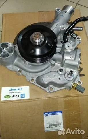

Было такое, только старт стоп не горел. Проверь датчик температуры на помпе.
А он где стоит
Там же их несколько один я уже менял на голове который
На помпе ещё один
А фото есть где ?)
Может временами ключ не видит?
ХЗ
По ходу движения с правой стороны, где верхний шкив помпы
С права внизу, серый штэкер
Спасибо посмторю

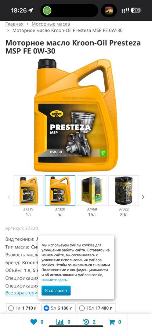

Есть кто льет масло крон ойл в 5.7?
По вязкости не могу определиться 23 год с еторгом можно 5-30 или 0-30 лить?
Чтоб гидрики дольше прослужили)
